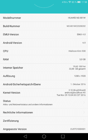

vielen dank für den hinweis. ich habe mit der methode mittels rechner-app von der koreanischen version kommend das europäische update installiert. ohne probleme.
androidversion: 6.0
versionsnummer: M2-801WC232B202
android-patchlevel: 1. oktober 2016

elendiir schrieb:
@Lenazoom
Darf ich dich mal um einen Gefallen bitten Lenazoom? Ich würde gerne die genaue Versionsnummer und den Patch-Level nach der Installation der o.a. und von dir installatierten Version wissen wollen. Mit der ersten von mir verlinkten Version für das M8-801W landet man auf der Version M2-801WC233B213 und Patchlevel 07/2016 - zumindest sagt das mein M8 mit MM. Ich gehe davon aus, dass sich bei dir die CUST-ID unterscheiden wird. Vermutlich steht da dann anstatt dem C233 (Middle Eastern) ein C232 (Europe).
Danke
Elendiir
@elendiir
Information:
Versionsnummer: M2-801WC232B202
Patchlevel: 1.Oktober 2016
