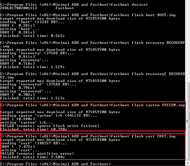

Fastboot läuft leider auch nicht ohne Probleme durch. Bei system und cust scheint es auf Probleme zu stoßen (siehe Screenshot). Der Zustand ist leider unverändert, kein Booten möglich.
Soll ich nochmal versuchen, TWRP zu flashen? Aber das hilft eigentlich auch nichts. Mhh, was könnte ich noch machen?

Auch der Wipe im TWRP läuft nicht durch. Es treten folgende Fehler auf:
Udapting partition details...
Failed to mount '/3rdmodem' (Invalid argument)
Failed to mount '/system' (Invalid argument)
...done
