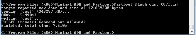

Ja, ich habe es jetzt in den Fastboot Mode geschafft. Allerdings klappt das mit dem von dir oben genannten Befehl nicht so wirklich. Nachfolgend ein Screenshot meiner Kommandozeile.
Kannst du mit dem Fehler etwas anfangen? Die Datei sollte im richtigen Verzeichnis sein, zumindest funktioniert die Namensvervollständigung per Tab Taste.
Fastboot devices erkennt das Gerät.
Allerdings wird mir im Fastboot Mode auf dem Tablet angezeigt:
PHONE Unlocked
FRP Lock
Liegt darin das Problem?

Müsste dazu nicht oem Entsperrung aktiv sein
Reaktionen: Miss Montage
Ja, aber die Entsperrung kann man nur in den Entwickleroptionen aktivieren, oder? Da komme ich aber nicht hin.
Ja, da beißt sich die Katze leider in den Schwanz... Du kannst aber auch versuchen, die Rollback-Datei (Teil 2, siehe Beitrag #2) nochmal zu installieren: auf der SD-Karte erstellst Du einen Ordner namens dload, dorthin kopierst Du die UPDATE.APP. Dann startest Du das Tab mit Lauter, Leiser und Ein/Aus... vielleicht läuft es beim zweiten Versuch vollständig durch.
