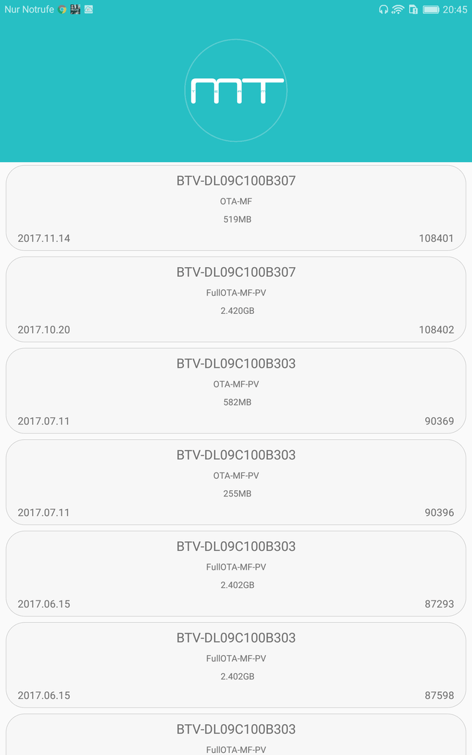

Welche a7 version beim firmwarefinder? Da gibt es so viele.
Jaja, ich weiß, wollte nix machen. Jetzt hab ich aber urlaub und habe Zeit zum fummeln:biggrin:
[doublepost=1514576258,1514575744][/doublepost]Gerade nochmal neu geladen. Die 307 wird in full nur einmal gefunden. Laut imei check ist es für meines verfügbar. Dann riskiere ich es, nur welche der 2download dateien als erstes installieren?

Mach bitte Mal ein Screenshot was du findest.
Bei mir ist das Tab halt ein Entwicklungs Spielzeug wo ich mittlerweile Versuche eine Android Oreo drauf zu bekommen mit Hilfe von damaligen XDA mitgliedern
[doublepost=1514576621,1514576327][/doublepost]Das sollte man wirklich nur tun wenn man sich auskennt. Die große Firmware über Punkt 3 machen

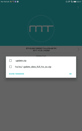

Die 2. Von oben lade ich gerade. Full, 2,4 gb.
[doublepost=1514576872,1514576780][/doublepost]Und was benötige ich davon?

Du musst sie am besten an den Downloader schicken
Dann kannst du normal uptade . Bin halt gerade auf der Wache deswegen kann ich nicht so oft antworten .
Firmware-Finder an interne Download Server kennst du dich aus ?

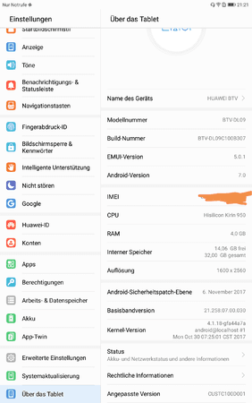

Lief ohne Fehler durch ?
Apps vor allem Spiele ohne Probleme ?
Ich habe einfach im Firmware Finder die 307er Full ausgewählt und bin auf “in app proxy“ , es ersxheint kurz eine Meldung das der proxy geupdatet wurde, danach vom m3 Tab in die Einstellungen unter mein WLAN den Proxy manuell gesetzt mit namen localhost und port 8080. Danach unter Einstellungen auf den Updater und rest macht das Tab.
Hinweis: keine Haftung auf Richtigkeit!

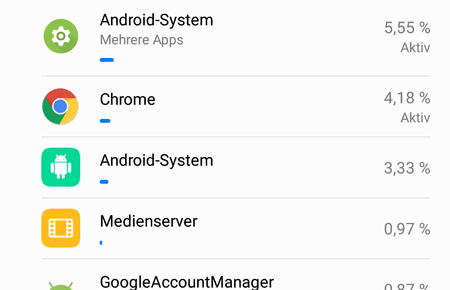

Kann mir jemand sagen wie so euer mediaserver Verbrauch auf der neuen b303 WiFi Version ist..? Bei mir frisst der ganz schön..
Unter 307 lte nicht viel.
[doublepost=1515083444,1515083337][/doublepost]Generell ist der Akkuverbrauch mit dem Update gefühlt nicht schlechter oder besser als vor dem Update.
