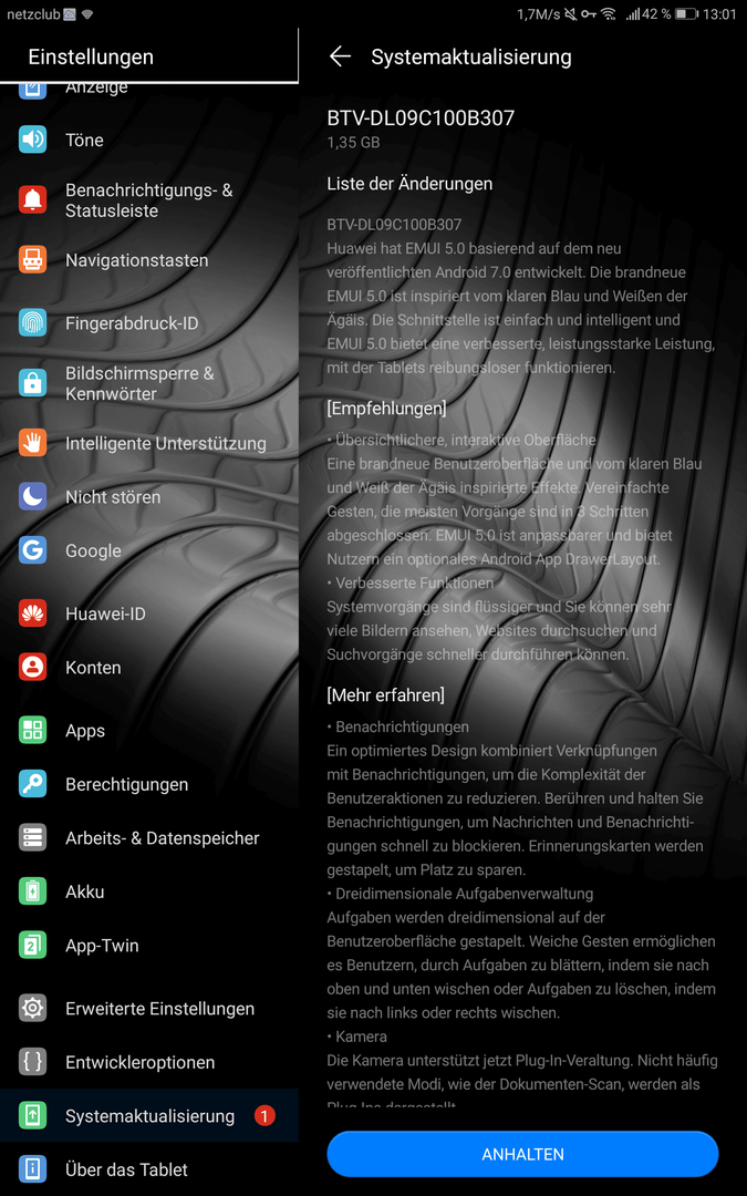

mifu2609 schrieb:
Wieso ist das Update nur 1.35 GB groß, im Firmewarefinder soll das Update über 2 GB groß sein.
Bei mir wird die Installation abgebrochen!?
Ich wollte auch per FF das Update durchführen - die 303er Version habe ich auch auf dem Wege drauf bekommen.
Also Download, dann Inapp-Proxy aktiviert und in den WLAN Einstellungen den Proxy mit 8080 hinterlegt. Schon bekomme ich das Update angezeigt (1,3GB). Wenn ich dann auf aktualisieren gehe, bekomme ich den Hinweis, dass die Internetverbindung instabil sei und es passiert ewig nichts....
Irgenwann später sieht man, dass das Update doch gestartet wurde und mit "Installation failed" stehen geblieben ist. Dann kann ich nur rebooten und ich bin wieder am Ausgangspunkt.
Ich habe keine Idee, woran es liegen könnte.
