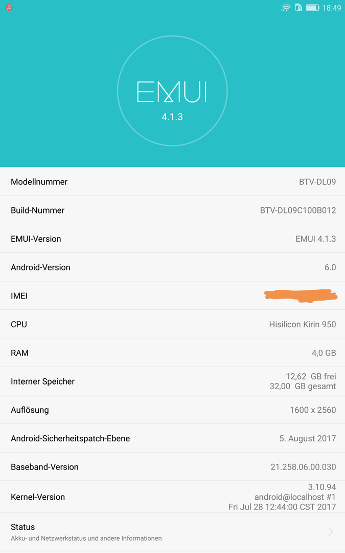

wie bereits geschrieben, bin ich von B012 MM auf B307 Nu.
An sich hat alles Funktioniert, nur die Designe App war nicht mehr vorhanden.
Von B307 auf B303 hat nicht geklappt.
Dann wie auf der Huawei Seite beschrieben, dass Roll Back auf MM B300.
Nach dem Neustart kam sofort der Hinweis auf Nougat B303 mit EMUI 5.0.
Die B307 mit EMUI 5.1 wird mir nicht Angebot.
Aber jetzt warte ich mal ab ob mir wie von Huawei mitgeteilt worden ist, dass das Update bis zum 18.02.2018 verteilt werden soll.

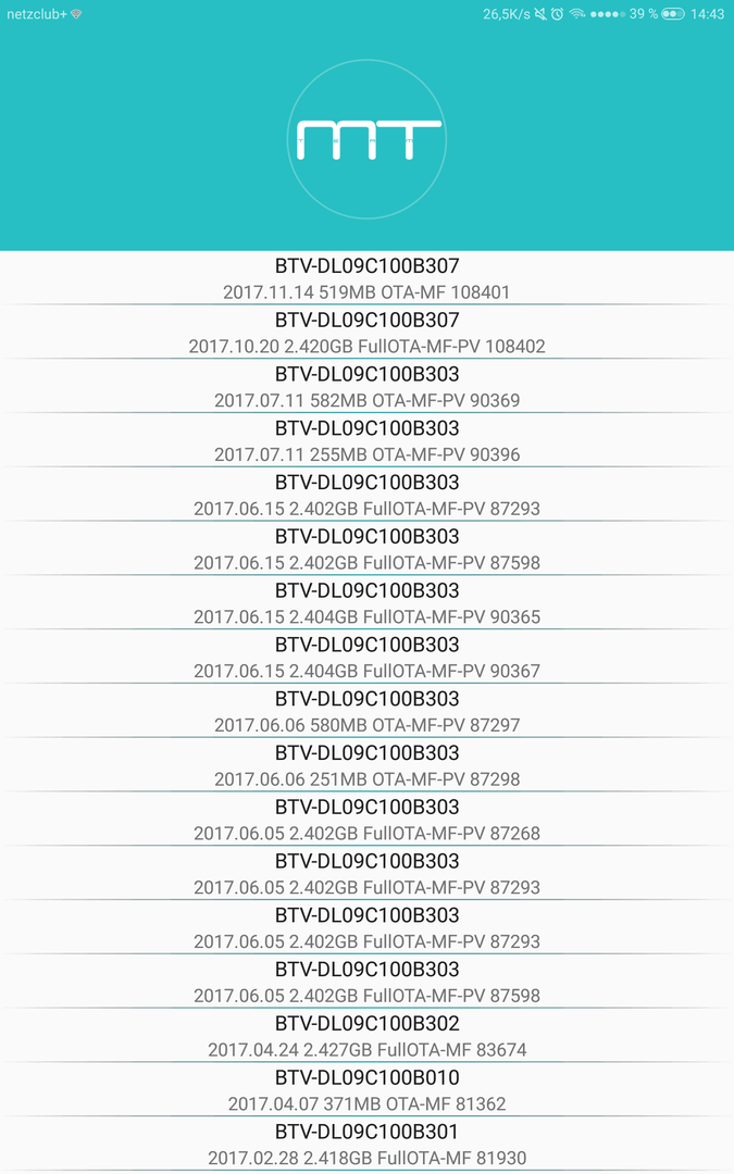

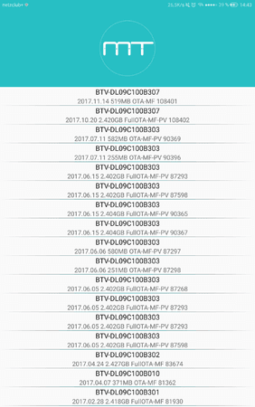

Für LTE ist die aktuelle die 307
Ja wird über ff gefunden siehe angehängtes Bild
Ja nur für LTE (Region c100)
Wie man sieht die full 2.4gb über OTA ist die darüber

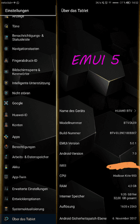

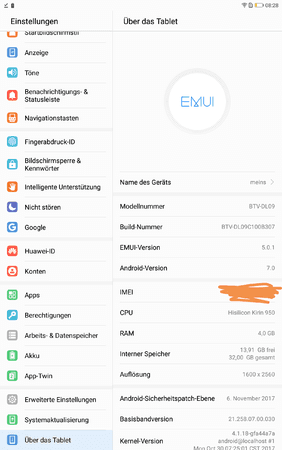

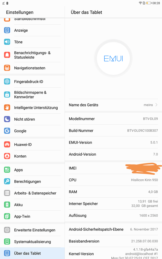

Aktuell ist die B307, EMUI 5.01 NU 7.0

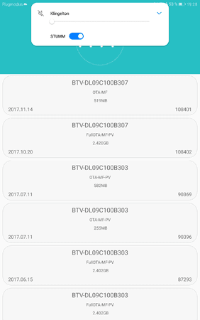

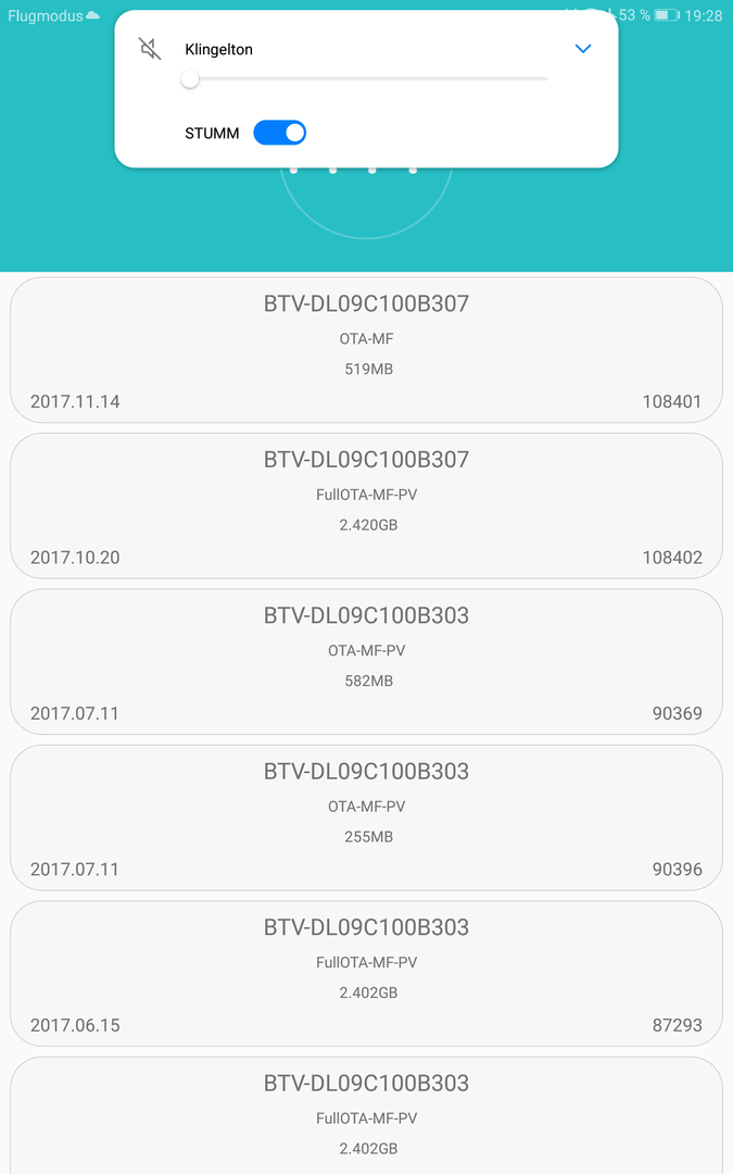

Im FF gibt es aber noch ein Update mit 512MB.

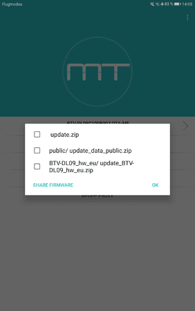

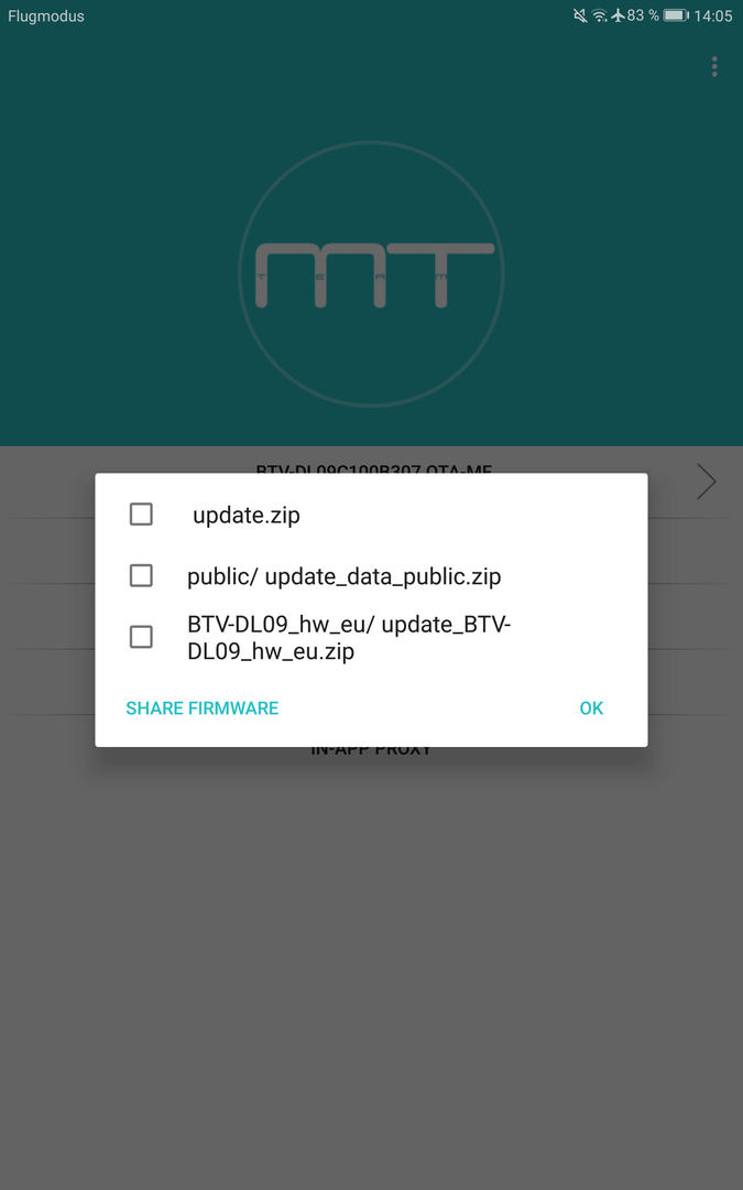

Es sind drei Möglichkeiten zum Download, weist du welche man braucht?Screenshot_20180205-192801.png Screenshot_20180204-140552.png
Hoffe sehr auf deine Hilfe.
Danke im Voraus.
Gopher
@gopher
Du bist doch auf dem aktuellsten wieso willst du über die full eine ota drüber hauen ?
Die full ist die komplette Firmware
Das andere ist nur die OTA zum Aktualisieren.
Wie ich verstanden habe hast du die full installiert mehr brauchst du nicht tun :)
