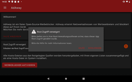

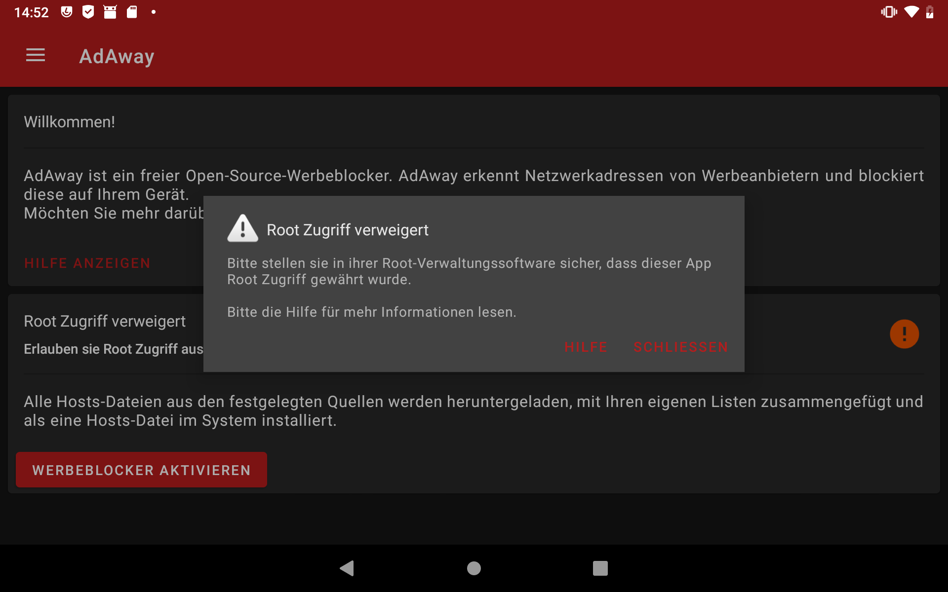

Hab ich mitterweile drauf.
Genau das gleiche Problem mit Adaway (s. Anhang).
In Magisk ist Adaway nicht unter Superuser eingetragen.
Normalerweise poppt ein Dialog hoch, indem gefragt wird, ob die App root Rechte gewährt bekommt....das ist hier nicht der Fall.
Hat irgend jemand eine Idee?
Eventuell ein Bug von Adaway?

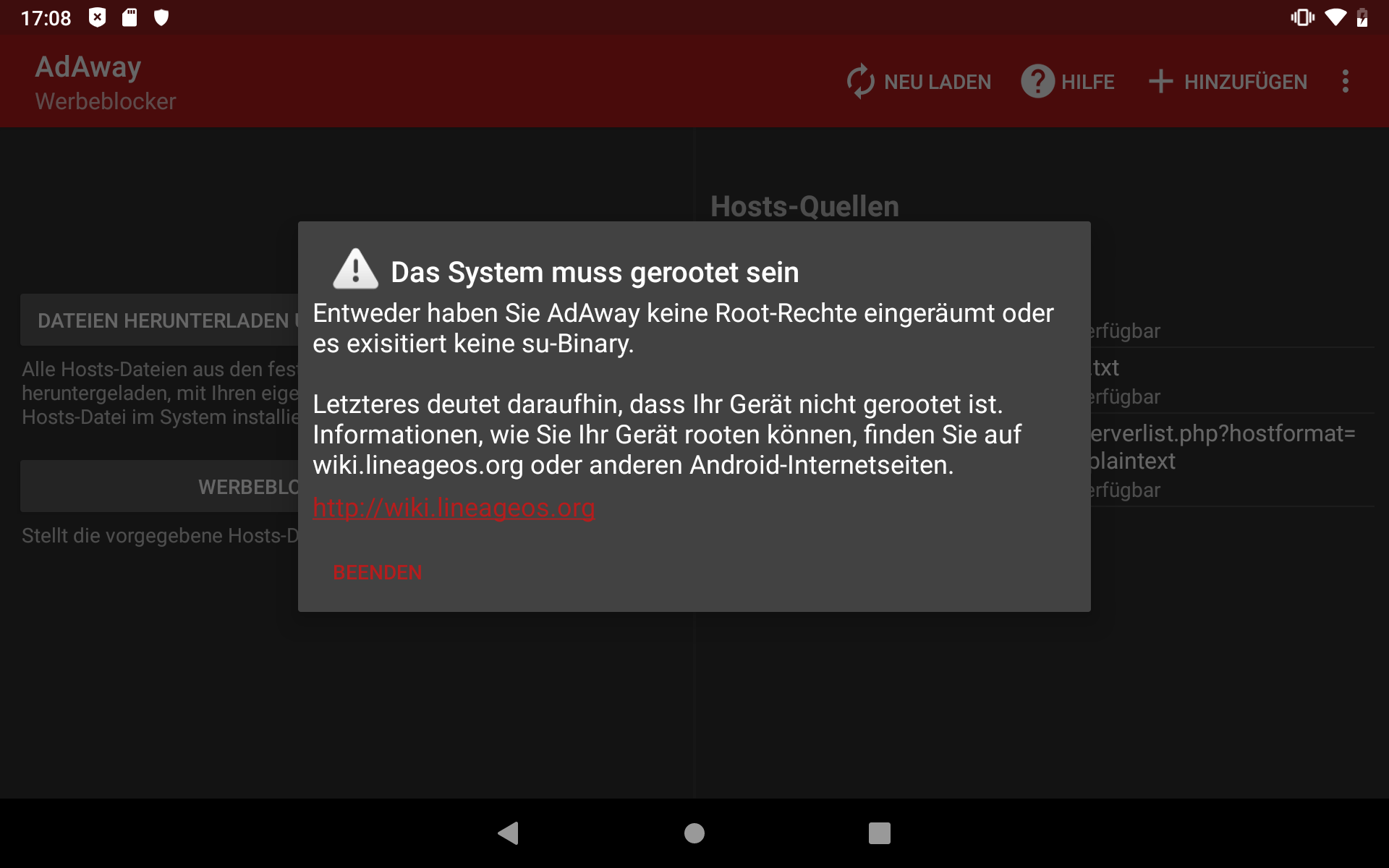

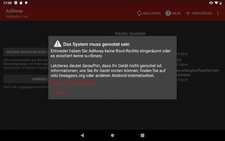

[doublepost=1562944340,1562938135][/doublepost]@mcc2005
Kannst Du mir sagen, wie ich zu dem su-Binary komme?
Magisk ist neu installiert und gepachted.
Mit der Adaway Version 3.3 bekomme ich jetzt die Fehlermeldung s. Bild

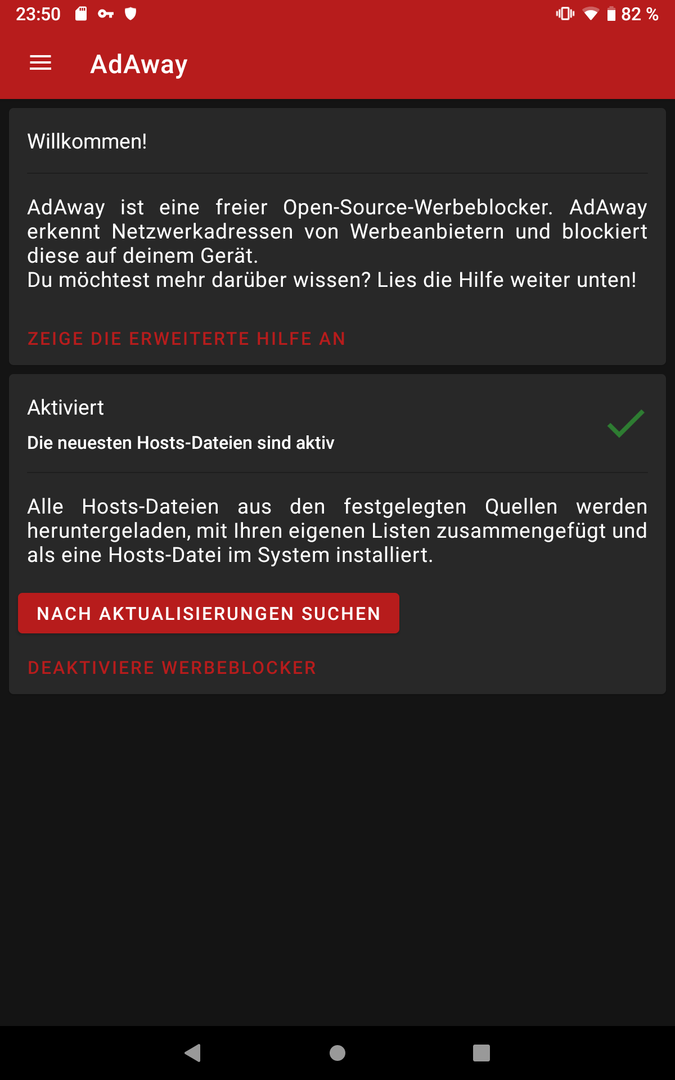

Ich hab mittlerweile auch geschafft Adaway zum Laufen zu bringen, allerdings weiß ich nicht mehr genau wie, da ich lang rum probiert hab. Auf jeden Fall hab ich Magisk nochmal neu installiert und die B177 gepatched. Hab zuvor mehrere Versionen von Adaway ausprobiert.
Edit:
Adaway mag es wohl nicht wenn Magisk Hide aktiviert ist....zumindest bei Aktualisierung der hosts
