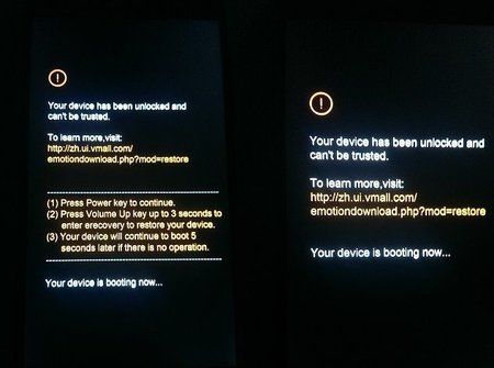

Hi @mcc2005,
darf ich Dich auch nochmal um Hilfe bitten?
Folgendes habe ich gemacht:
1.Den Bootloader habe ich entsperren können
2. Dann habe nach Deiner Anleitung das AOSP v119 (system-arm64-aonly-vanilla-nosu.img) vollständig geflasht (alles wurde mit "okay" in der Konsole quittiert)
3. Bei der Eingabe von "fastboot reboot" hat sich dann das Tablet aufgehängt. Irgendwann habe ich es dann ausgemacht und neugestartet.
4. Ich bin dann ins Recovery und habe Factory Reset gemacht und den Dalvik Cache geleert.
5. Beim Neustart bleibt das Pad dann hängen, Ansicht wie auf der rechten Seite des angehängten Bildes.
6. Dann mache ich einen Neustart und es sieht so aus wie auf der linken Seite.
7. Was mir dann übrig bleibt ist es die offizielle Firmware von Huawei über das eRecovery wiederherzustellen. Damit ist dann das Pad im Originalzustand, wobei der Bootloader weiterhin offen ist.

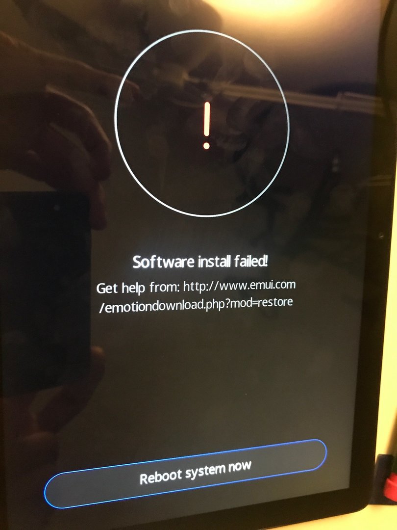

8. Dann bin ich Deiner Anleitung gefolgt, die Du für BesterTrainer geschrieben hast. Ich gehe davon aus, dass ich nun auch die B177 Firmware installieren muss. Dazu habe ich den "dload" Ordner ins Root einer MicroSD Karte kopiert und über den Taschenrechner das Firmware Update angestoßen. Daraufhin startet das Gerät neu ins Recovery, bricht dann aber das Update ab (Software install failed!), siehe zweiter Screenshot (IMG_1660.JPG).
Dasselbe habe ich auch mit einem a-only LineageOS Image (lineage-16.0-20190822-UNOFFICIAL-treble_arm64_avN.img) gemacht mit demselben Ergebnis.
Heute Abend habe ich zwar einige Probleme lösen können, aber jetzt stecke ich endgültig fest.
Hast Du noch eine Idee, was ich tun kann?

Keine Ahnung was da falsch läuft. Mein Tablet ist älter als deins. Das Problem ist, dass Huawei immer wieder nachzusteuern scheint. Ich selbst hatte auch einige GSIs versucht. Leider laufen eben nicht alle. Die Frage ist auch, ist dein Tab ein BAH2-W19 oder eine Unterart... Und benötigt Dein Tab den selben Vendor (ist die Partition mit Firmwares und Treibern) wie meine.
Ferndiagnose ist für mich an dieser Stelle seh schwierig.
Die Einstellungen sagen mir lediglich "BAH2-W19", keine weitere Präzisierung.
Wie gehe ich denn am klügsten vor, um mich dem Problem jetzt zu nähern?
Wenn Du sicher bist die B177 drauf zu haben...??? Ich habe ehrlich gesagt keine Ahnung. Vor so einem Problem stand ich noch nie. Versuch zurück auf Stock und dann nochmal auf die B177 ... das würde ich zumindest versuchen. Nach dem erfolgreichen Reboot der B177 ins Recovery und alles platt machen. Anschließend in den Bootloader und die AOSP V119 mit gapps und su per fastboot flashen. Sollte das auch eine Sackgasse sein... bleibt Dir nur die Stock Rom... Einen anderen Rat kann ich Dir nicht geben.
Ich komme nicht auf die B177, weil die dload-Methode nicht funktioniert. Zwar klappt der Reboot mit Klick auf Update SDCard (Taschenrechner Methode), aber dann folgt der Fehler "Software install failed!", siehe den Screenshot oben IMG_1660.JPG.
Dass die Ordnerstruktur korrekt ist nehme ich an, denn ich hatte sie auch einmal nicht korrekt und da hat dann das System direkt gemeckert, dass auf der SD Karte kein Update läge.
Verstanden. Dann werden aber alle GSIs nicht funktionieren. Seit der B180 ist da irgendwas drin, was das nicht zulässt, sorry. Du musst auf die B177! Oder du wartest auf das Pie Update und versuchst es dann nochmal mit openkirin.net
