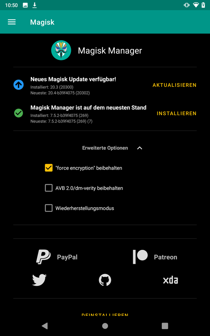

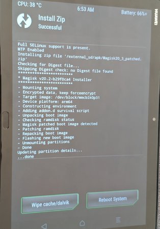

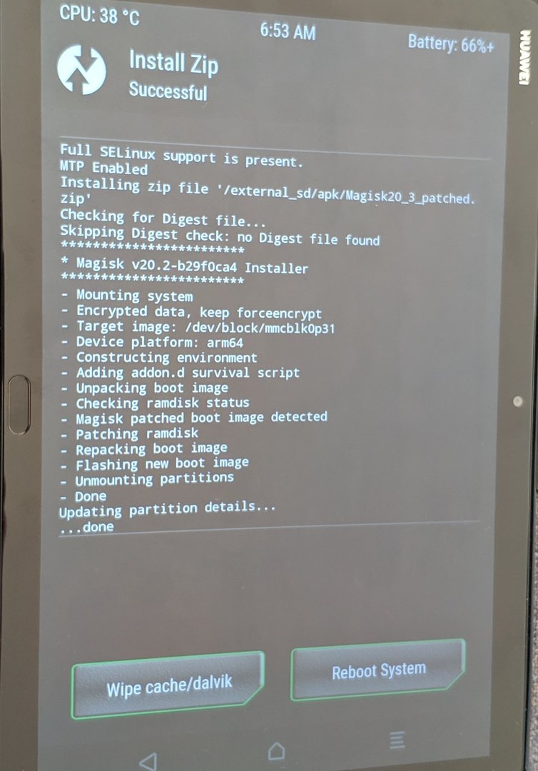

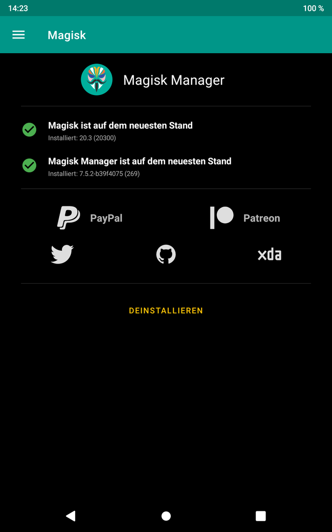

OK, Magisk funktioniert nun auch, nachdem ich über den Link von Andy Yan Magisk anpassen konnte.
Leider scheint es so, als ob man für jede neue Magisk-Version Anpassungen vornehmen muss.
Eine neu ist schon wieder verfügbar....
Das automatische Update innerhalb der Magisk App führt (noch) zu einem Bootloop.
Bitte immer die jeweilige Stock RAMDISK.IMG bereithalten, um im Fehlerfall wieder zurückgehen zu önnen.
Natürlich übernehme ich wie immer keine Verantwortung

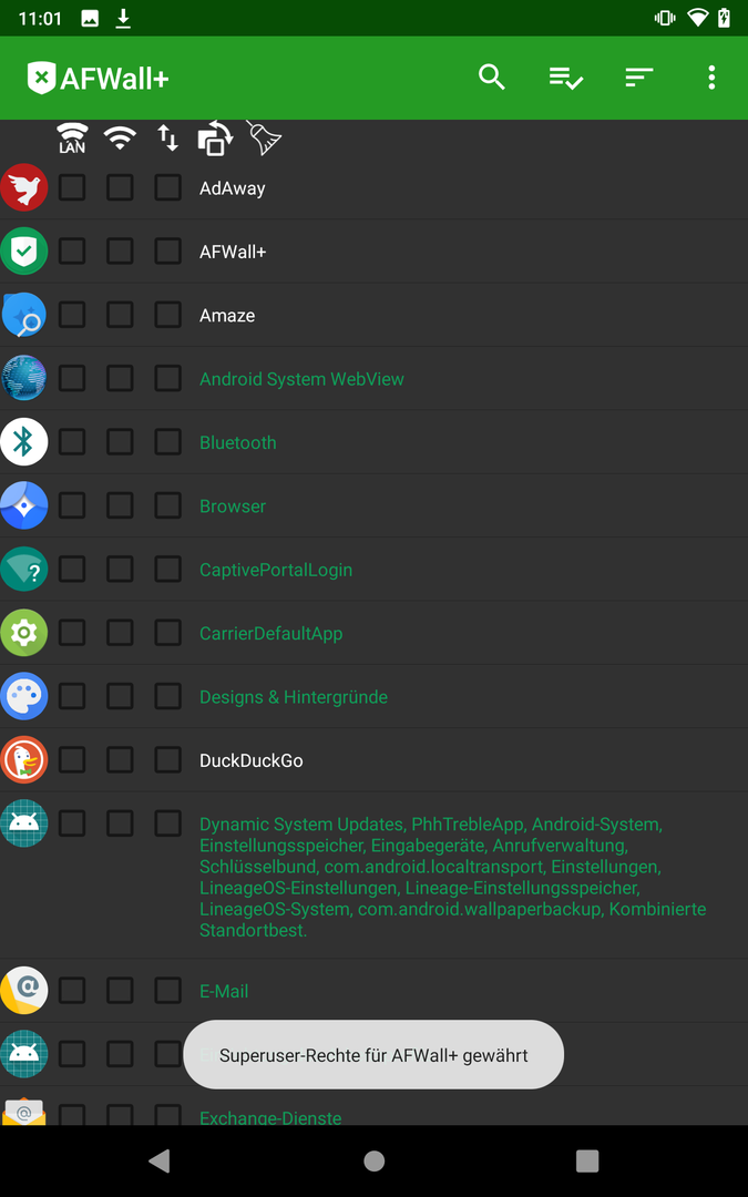

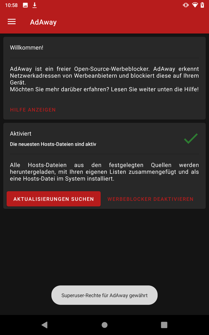

Edit: Adaway und Afwall+ funktionieren auch!!!
Für Adaway muss in Magisk unter -> Einstellungen -> Systemless Hosts (Systemlose Hosts-Datei) aktiviert werden

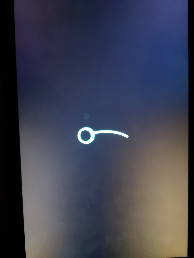

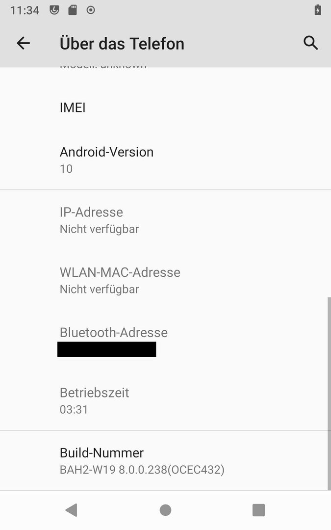

Hi
Im stucked on bootloop how can i resolve pls?
Edit: Tablet has started with version 2019/12/31. The bootloop is with version 2020/01/11.
crimehome schrieb:
Hi
Be sure your build number ist BAH2-W19 8.0.238(OCEC432)
Have you tried this guide #7
MediaPad M5 Lite (BAH2-W19) is not booting after flashing custom rom
use the files I have attached at this site #90
and for the latest update #98
Be sure you have downloaded the lineage-17.1-20200111-UNOFFICIAL-treble_arm64_avN.img.xz Version (ARM 64-bit, A-only)
