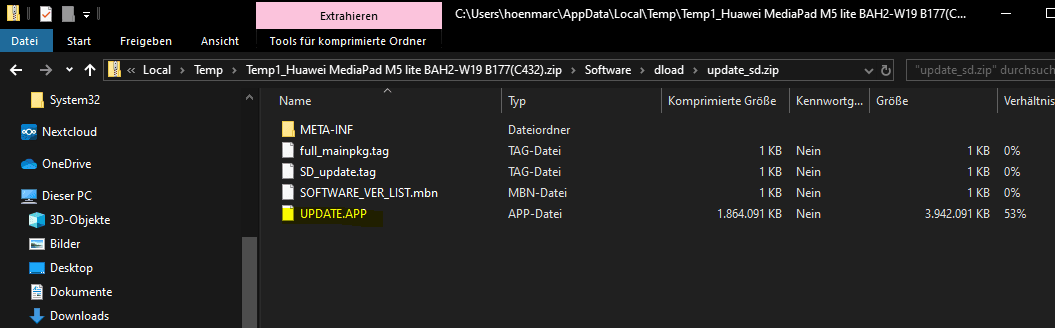

Woher bekomme ich die "updater.app"-Datei? Wenn ich mir bei androidhost.ru bspw. die B177 herunterlade, sind da nur die "update_sd.zip" etc. drin. Auch wenn ich die extrahiere, finde ich darin keine update.app, aus der ich mit dem Tool wiederum bspw. die system.img extrahieren könnte.
@robby1122
Hier der Link zu HuaweiUpdateExtractor HuaweiUpdateExtractor_0.9.9.3_Setup.zip
Entpacke mal die update_sd.zip da ist die Update.app drin.
[Nachtrag] Und nimm nicht die B177 sondern extrahiere Dir das system.img, welches bei Dir drauf ist, ansonsten startet das Tab auch nicht.
