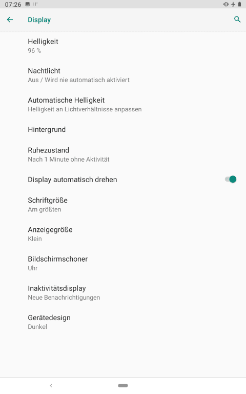

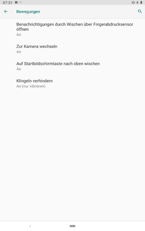

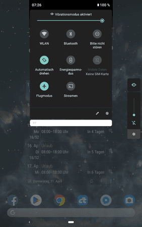

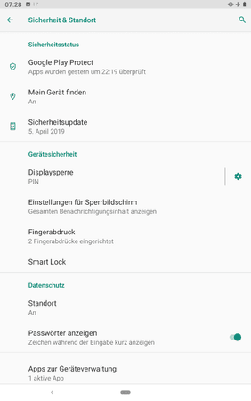

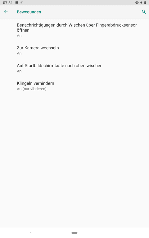

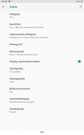

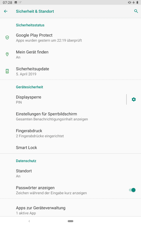

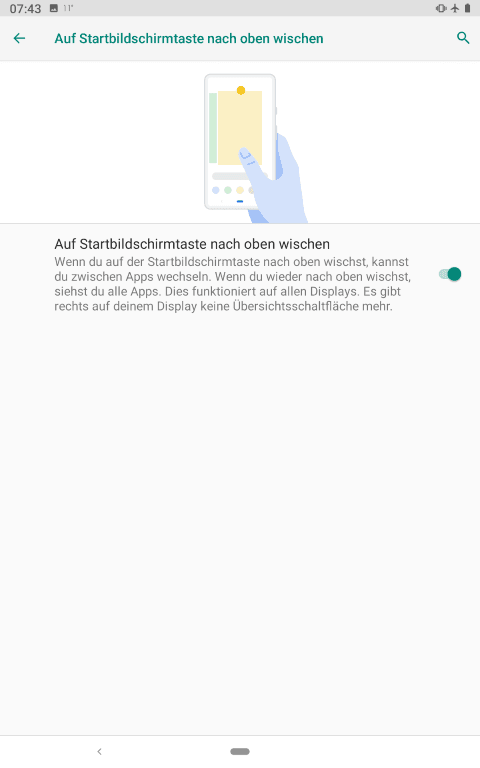

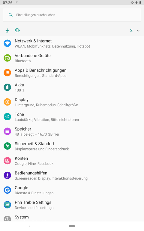

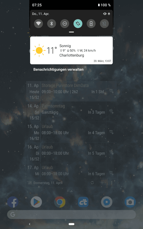

Und hier die versprochenen Screenshots des system-arm64-aonly-gapps-su.img GSI von phh auf XDA:
Reaktionen: Imentic
