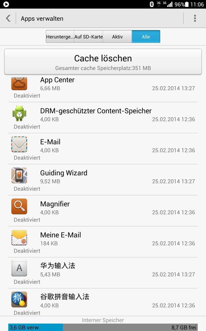

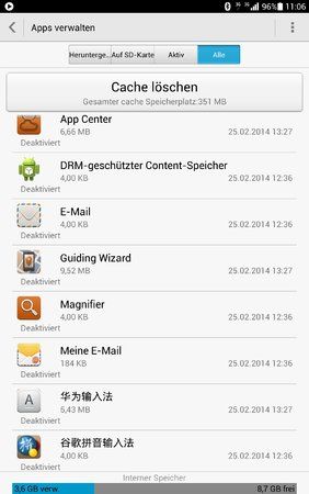

Im Screenshot ist sichtbar war ich deaktiviert habe, weil eine Deinstallation ohne Gewaltanwendung nicht möglich war. Viele Bloatwareapps ließen sich anstandslos entfernen und wegen ein paar läppischer KB von MOCA lite oder von Sprachpaketen mach ich nun wirklich keinen Aufstand - zumal wenn diese Apps oder Pakete niemals in Erscheinung treten. Dafür habe ich ein lupenrein sauber und zackig laufendes System, das sich ordentlich OTA updaten lässt.

warum eigtl Magnifier deaktiviert?
TimoBeil schrieb:
War mir schon klar, so hab ich das in grauer Vorzeit auch gemacht. Aber seit google die G-Apps nach und nach in den Playstore integriert hat, kann mir keiner mehr schlüssig erklären weshalb ich solch verkorkstes Zeug "flashen" sollte ;)

ich habe es eigentlich nicht aus dem Grund deinstalliert weil ich Speicher sparen wollte, sondern weil ich nicht unkontrollierte Updates und ähnliches aus dem Netz ziehen will. Auch um mehr Kontrolle zu haben, wer irgendwo Daten hinschiebt.
So habe ich Vmall, ipushservice, MOCALite, MMI Test, MeWidget, Huawei Cloud+, HiCare, Guiding Wizard, GameCenter, DrivingMode, CamCard, AutoNavi, AppCenter,und Accelator deaktiviert.
Welche davon hast Du nicht deaktiviert? Warum? (habe mich etwas von der Beschreibung aus dem Programm Appverwalten zu sehen ist, leiten lassen und bei den obigen sind die Zugriffe, die gewährt werden, schon gewaltig).

@XerO: Akkulaufzeit kann ich nicht klagen, Magnifier war mir zu oft an Wakelocks beteiligt und hatte in der Akkustatistik eine Rolle gespielt. Er erhält nun eine 2. Chance, auch wenn ich bisher eine Lupe eher nicht vermisst habe.
@Psimo: zu zerschießt dein System offenbar selber. Ich hab nur eine allereinzige App auf der SD, und zwar den ADAC Campingführer, den ich ganz gezielt dorthin installiert habe. Deaktiviert ist ausschließlich was du auf dem Screenshot siehst und Magnifier nun auch nicht mehr. Andere Apps habe ich deinstalliert, aber eben nur über die "zulässige" Routine, keine Systemapps einfach per RootExplorer gelöscht oder vergewaltigt. Was juckt dich HiCloud oder andere NICHT deinstallierbare Apps? Ohne Anmeldung tun die rein gar nix! Und Firewall oder Virenscanner halte ich bei umsichtigem Umgang mit Apps (KEINE WERBEFINANZIERTEN SCHROTTAPPS!!) für absolut überflüssig und für die Systembremsen und Resourcenfresser schlechthin.
Auch das Entfernen von Systemwidgets kann nur ins Auge gehen. Versuche mal Widgets aus Samsungs Touchwiz einfach zu löschen: das wird einfach nix und bringt auch nichts.
Ich kann nur empfehlen, das Ding vernünftig neu aufzusetzen und um Gottes Willen die Finger von Systembestandteilen zu lassen, die außer ein paar MB nichts essen und trinken. Nur was sich chinesisch und für mich unleserlich gezeigt hat, hab ich entfernt, und zwar ohne Gewalt oder Kunstgriffe. Und ich bin dadurch glücklich mit dem X1 :love:
