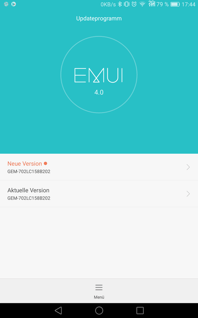

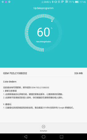

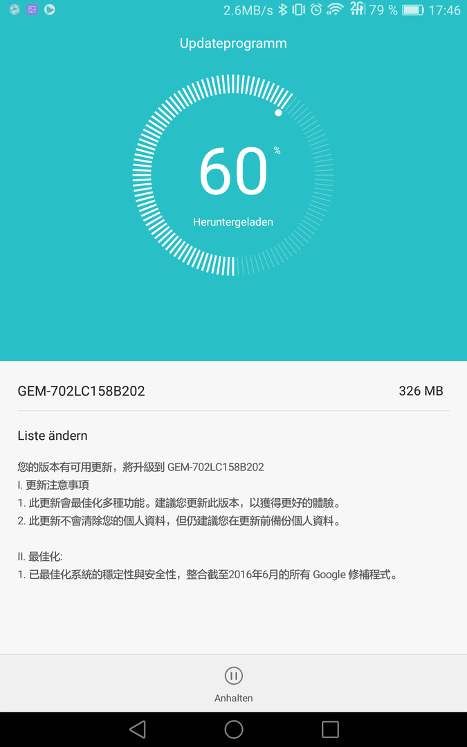

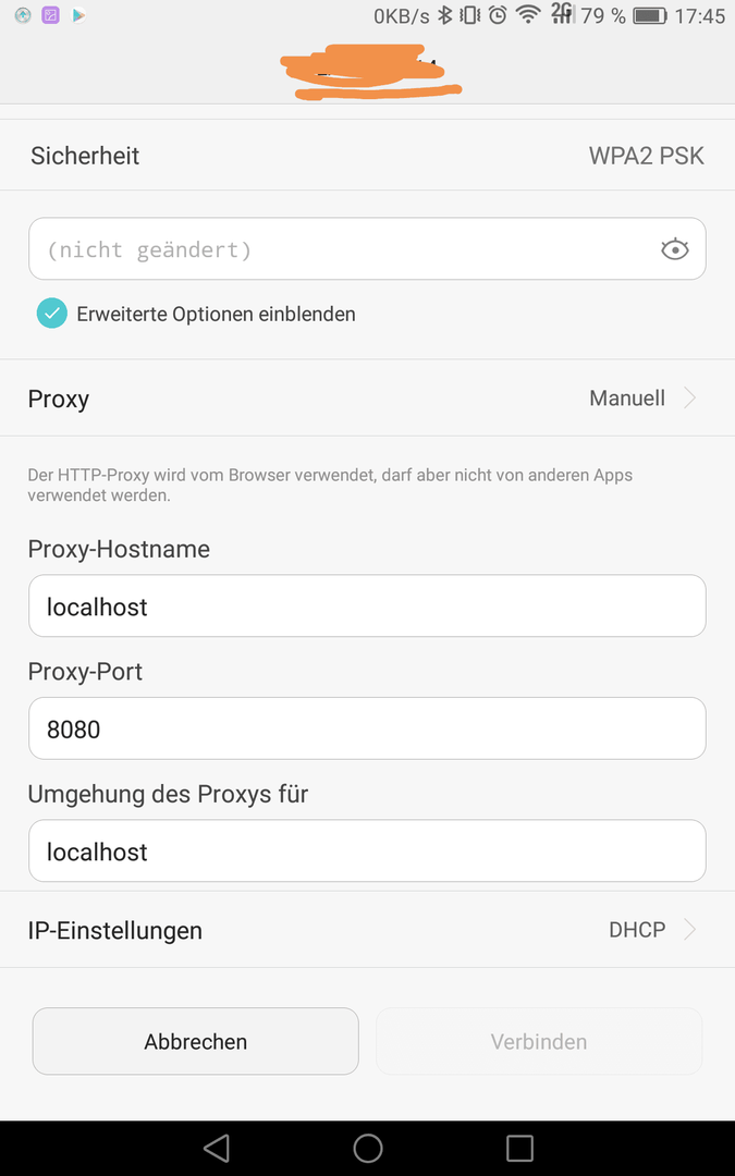

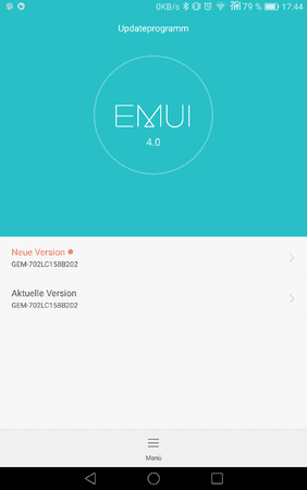

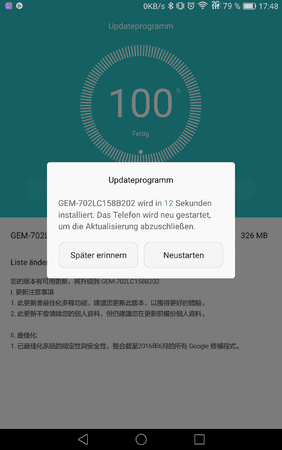

Also hier nun die Anleitung für den Firmware Finder (Bilder weiter untern von Andy)
Proxy Addon for ff installieren
Option auf 'use proxy for install' stellen
OTA auswählen
Send to updater wählen (also nicht Download!)
Dann WLAN im Android auf Proxy localhost mit Port 8080 stellen
Dann das normale emui firmware Update Programm starten. Dieses wird nun das ausgewählte OTA laden und installieren.
Es kann sein, dass trotz erfolgreicher verifizierung die dann foldene Authentifizierung scheitert.
Dann ist die IMEI für diese Version nicht freigegeben. Das bedeutet dann:. Es erfolgt nach einer gewissen Zeit eine Freigabe oder eine neue Beta, die dann noch später freigegeben wird.
Reaktionen: andy15073 und becks76
So habe das gerade Mal gemacht, lief ohne Probleme durch.
Hat 5 min gebraucht bis das Update durch war. Als das Update gestartet ist, würde das Paket auch erst mal gecheckt.
