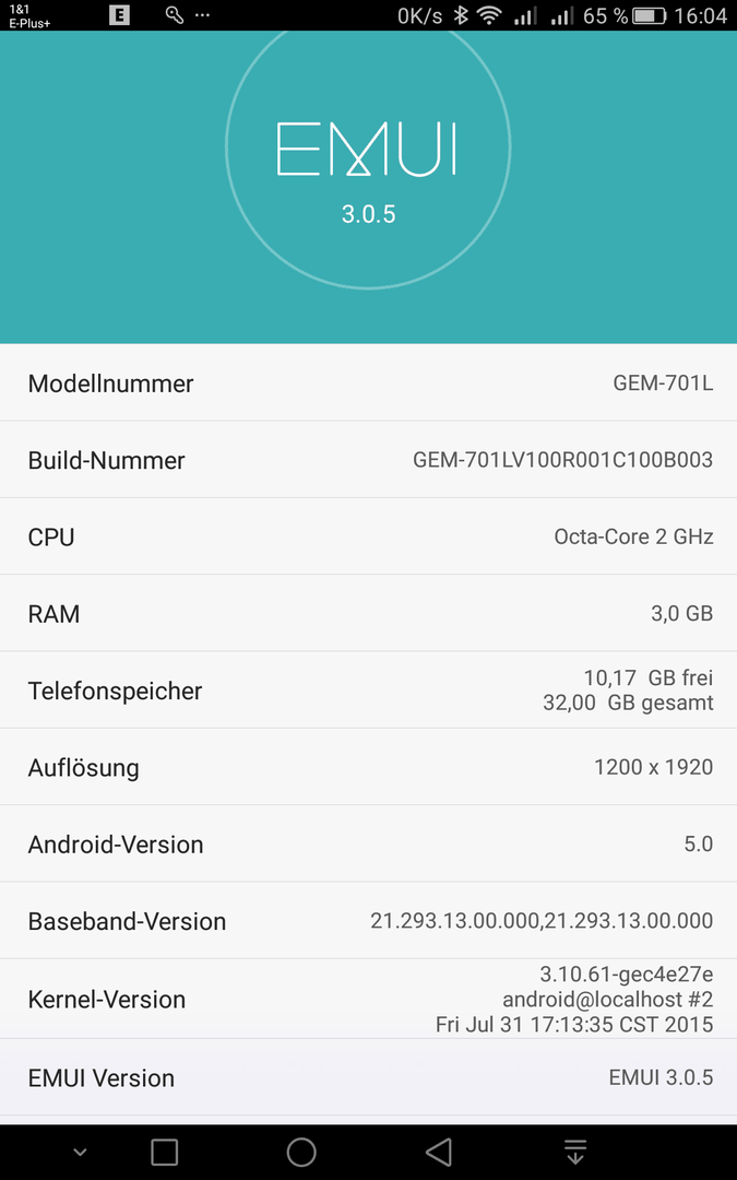

was mich wundert ist, das es immer eine Version GEM-701LV100R001C001B003 gibt, aber ich habe noch nie was von einer GEM-701LV100R001C100B003 gesehen. auch wenn man die Cust C100 sucht findet man nichts ...
ich kann aber hier nicht sagen ob meine vermutung richtig ist, das mit dem rollback man das 701L (5.0) mit dem Rollback auf ein 702L (5.0) bekommt und damit dann das Update auf 702L (6.0).

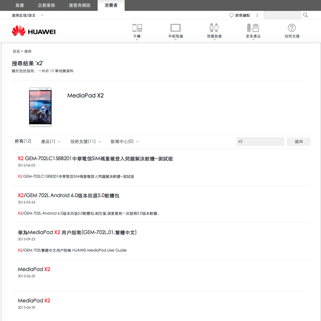

Step 1:
Worldwide
dort habe ich die Sprache Taiwan, China gewählt
dann landet man hier:
HUAWEI 消費者業務 - Make it Possible-HUAWEI 官方網頁-HUAWEI 智慧型手機

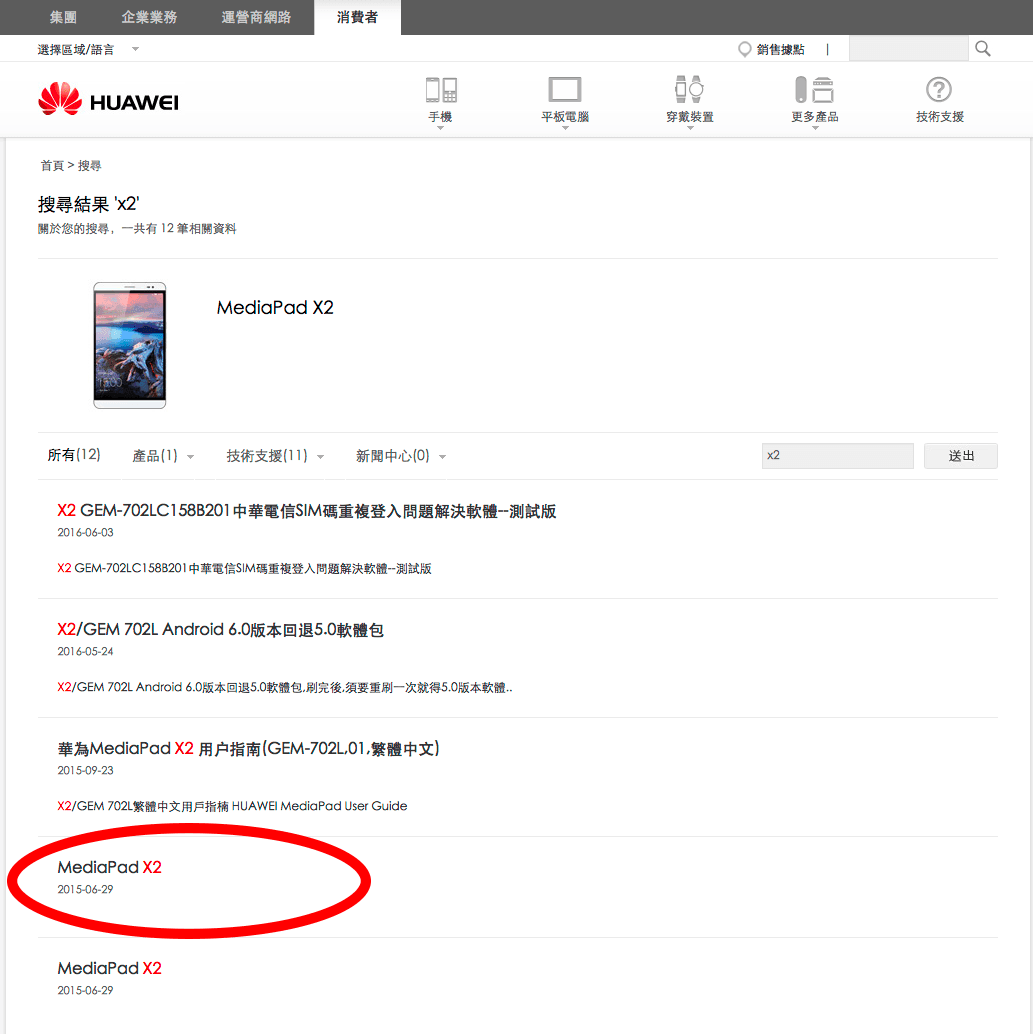

Step 2:
Hier habe ich im Suchfeld "X2" eingegeben
Das dauert was, das sieht dann so aus:
Hier wählt man das MediaPad X2 aus

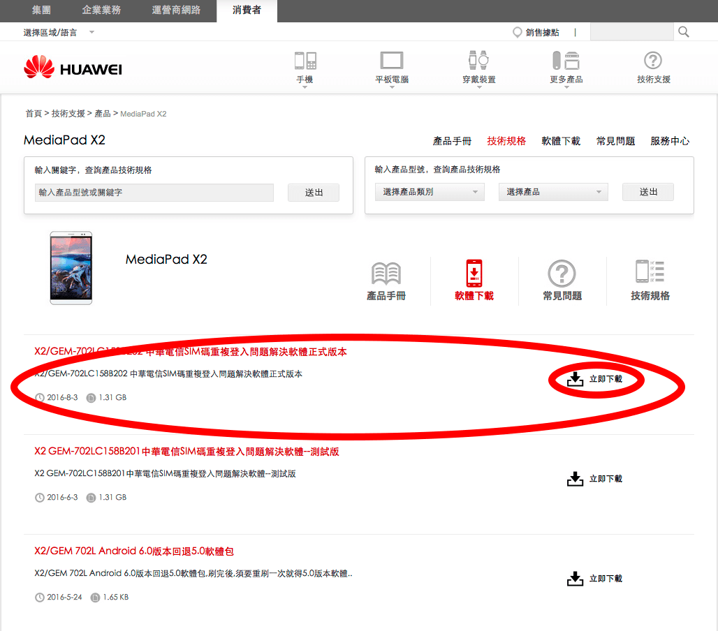

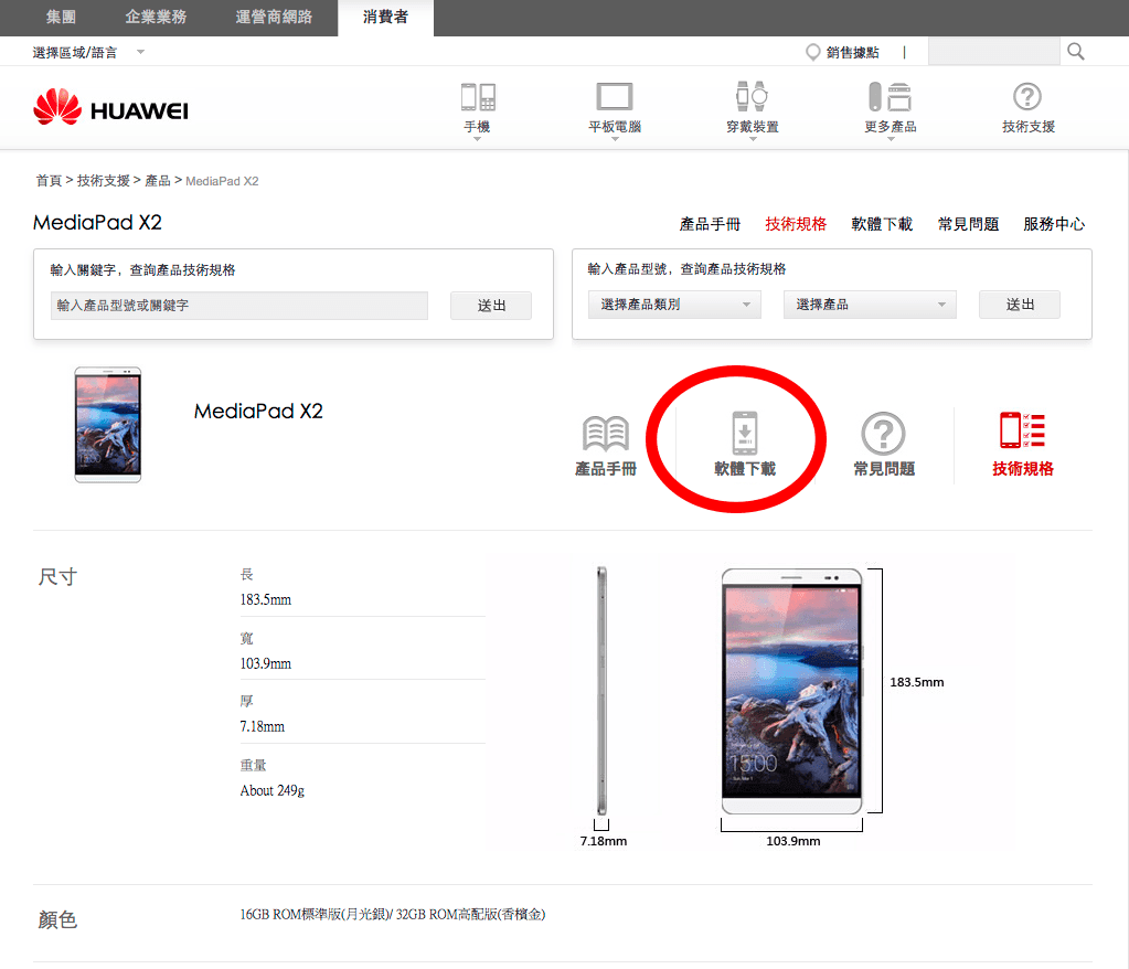

Jetzt muss man warten bis die seite 100% geladen ist, das dauert was !
Das Symbol taucht irgend wann auf!

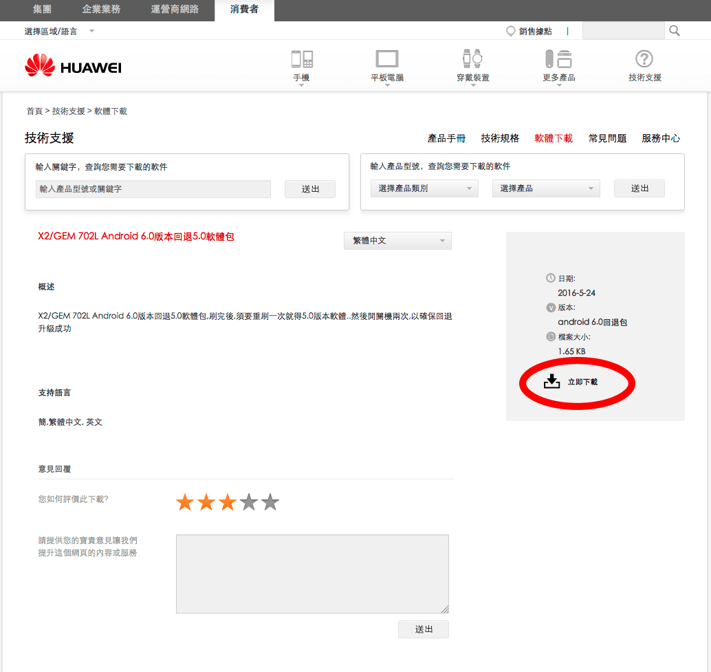

hier muss man wieder dann was warten bis die seite 100% geladen ist:

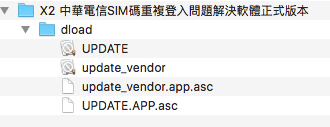

Hier habe ich die datei runtergeladen:
X2%20%E4%B8%AD%E8%8F%AF%E9%9B%BB%E4%BF%A1SIM%E7%A2%BC%E9%87%8D%E8%A4%87%E7%99%BB%E5%85%A5%E5%95%8F%E9%A1%8C%E8%A7%A3%E6%B1%BA%E8%BB%9F%E9%AB%94%E6%AD%A3%E5%BC%8F%E7%89%88%E6%9C%AC.rar
Die dann entpackt.
den dload Ordner habe ich auf die SD-Karte Kopiert und dann das Handy ausgeschaltet.
Volume - & Volume + & Power gleichzeitig drücken bis es angeht und sobald ein Bild da ist Power loslasen aber Volume - & Volume + weiter gedrückt haben. Bis das Bild schwarz wird. Jetzt los lassen. Das dauert dann ein paar sec. und irgend wann geht das Update los. das dauert ca 2-5 min (Denke je besser die SD-Karte ist um so schneller geht es).
Nach dem Update Startet das X2 neu und das wars.

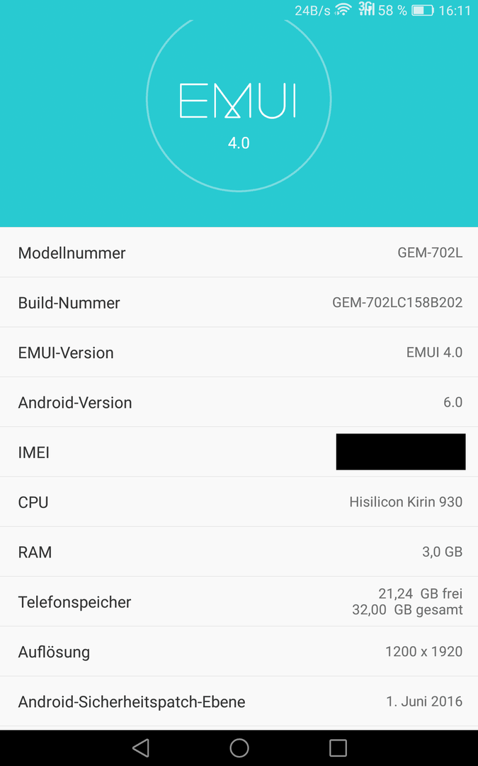

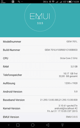

Mach doch bitte mal einen Screenshot von Einstellungen/Über das Telefon..
Da
Reaktionen: kajos01
Danke -
Ist jetzt ja ein "702" geworden;)
