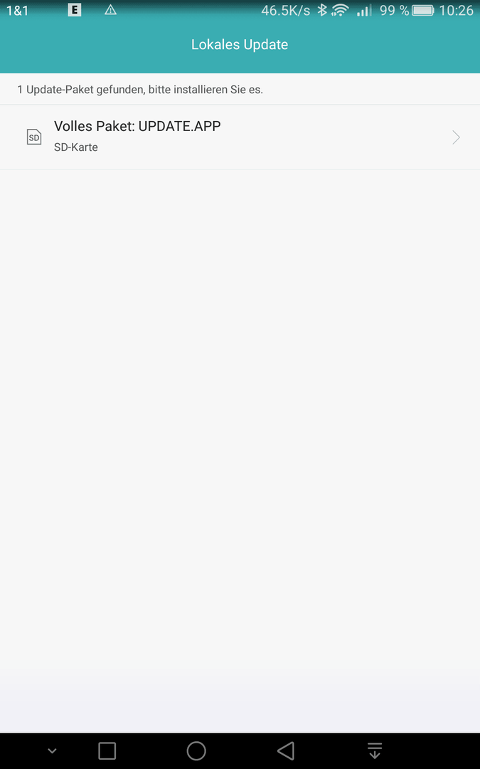

[doublepost=1473755574][/doublepost]Menü/Lokales Update...

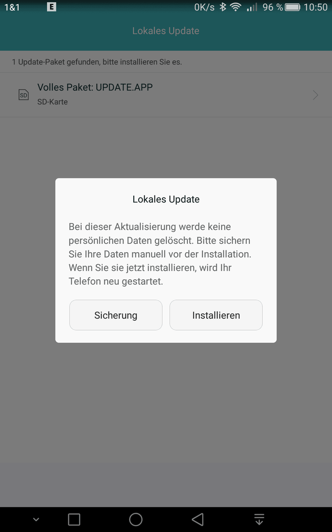

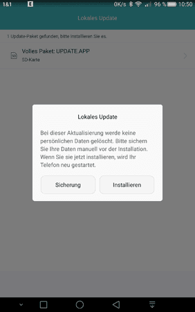

[doublepost=1473759768][/doublepost]wenn ich den dload des vollen ROM aus Post#1 auf die SD schiebe, erscheint in der Huawei UpdateAPP exakt dieselbe Menüführung mit identischem Text, das könnte also auch direkt funktionieren!
[doublepost=1473760056][/doublepost]Da es aber ein 702 ROM ist, wird sich wohl immer eine Namensänderung ergeben
