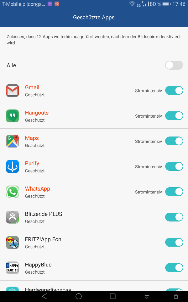

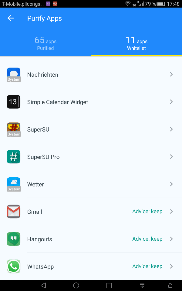

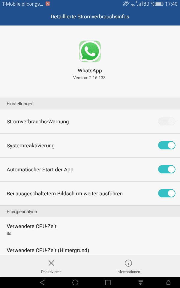

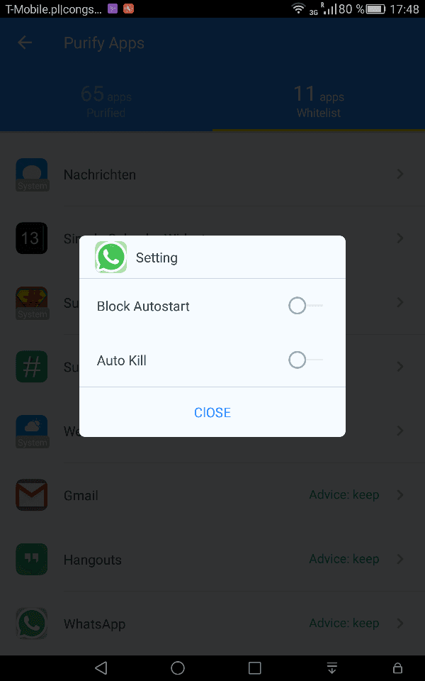

Genau was ich sagte, man muß sich mit dem System beschäftigen. MM ist halt etwas anders als die anderen Versionen davor. Der Dozemode macht halt alles anders. Mehr Akku… aber auch weniger Meldungen. Zum Glück kann man ja alles Einstellen, wie man es haben möchte.
Ich denke Bilder sagen mehr als 1000 Worte ;)
Also mit diesen Einstellungen läuft bei mir WhatsApp 24 Stunden und 7 Tage die Woche, ich wüsste nicht wenn ich einmal das x2 ausschalte ausser beim Flashen

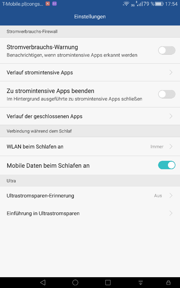

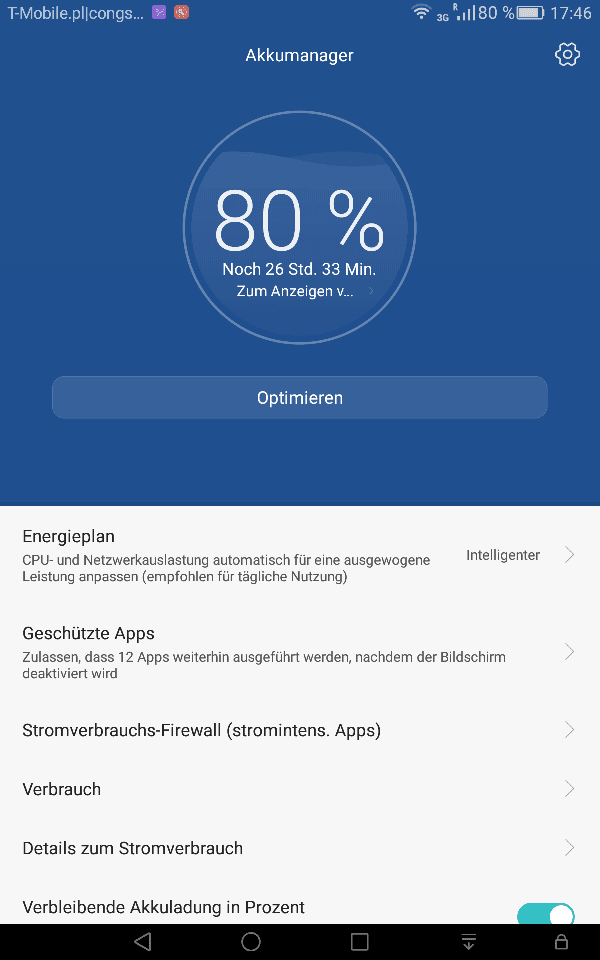

Wie ist die Seite mit den Stromverbrauch firewall #186 einstellungen zu finden?
@Pianoralf Akkumanager und dann oben rechts auf das Zahnrad
Danke! Tatsächlich dieses 'Einschlafen' der mobilen Daten scheint der Grund für die fehlenden Benachrichtigungen zu sein wenn ich außer Haus bin. Hier hat 6.0 aber übertrieben. Das sollte per default an sein wie unter Lollipop.
Naja, find ich auch. Aber sie werben ja mit dem Dozemode bei MM. Und das ist der Grund dafür.
Das wird dann wohl auch der Grund bei mir sein? Denn ich nutze nur Wlan und keine Simkarte. Ich kann diese Option gar nicht aktivieren :huh:
