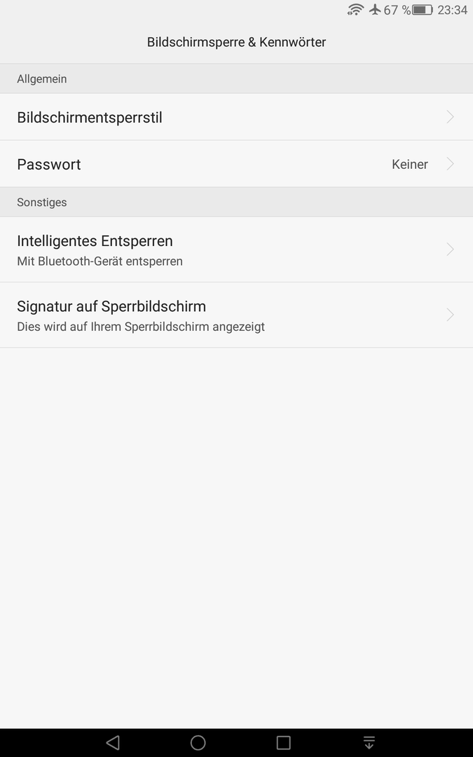

Gibt es bei dem KangVip eigentlich irgendwo die Möglichkeit den Sperrbildschirm komplett zu deaktivieren?

Unter Bildschirmsperre findet sich aber keinen Eintrag :/
Weiss nicht genau was du meinst. Soll das Handy immmmmer an sein? Ansonst, wenn kein Passwort eingegeben ist, geht der Sperrbildschirm auch nicht an. Das Handy wird nur Dunkel nach Zeit x. Durch doppeltap kannst Du es ja wieder reaktivieren oder mit der ein/aus taste.
Okay dann ist das wohl ein Bug. Denn mein Sperrbildschirm geht nach wie vor an obwohl kein PW verlangt wird :(
Hast du 209 oder 211 installiert?
Ich hab die 211. Wenn Du allerdings einmal die Pin eingegeben hast, kannst Du ohne löschen der Securityeintstellungen nicht zurück. Unter Erweiterte Einstellungen -> Sicherheit.
Reaktionen: Pianoralf
Hat sich erledigt. War mein Fehler :crying:. Die Entwicklereinstellungen waren noch aktiv und hat die Einstellungen für den Sperrbildschirm überschrieben.
