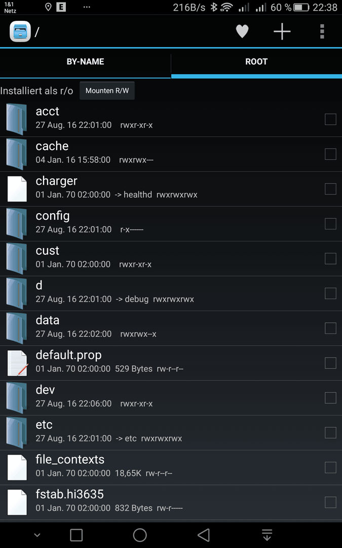

Der cust Ordner befindet sich übrigens hier, zu erreichen über einen Datei-Explorer:
... die ganze Erklärung jetzt auch einfach mal hier als Vorab-Info, für den nächsten "701er mit 5.0.1", welcher diese Schritte gehen möchte, damit @Pianoralf ggf. doch noch zu einer cust vom 005 gelangt

Und genau das lässt sich anhand der cust im Ordner, erreichbar über einen Datei-Explorer schlußendlich beurteilen, vorrangig durch 'Ajsmsg78' (AJ) bei den XDA, mit dem @Pianoralf deshalb im direkten Kontakt steht
