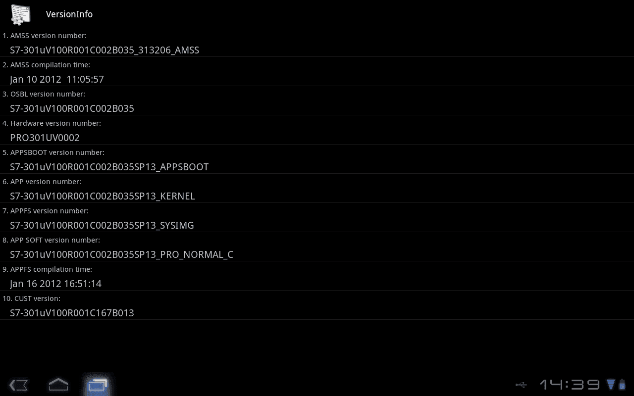

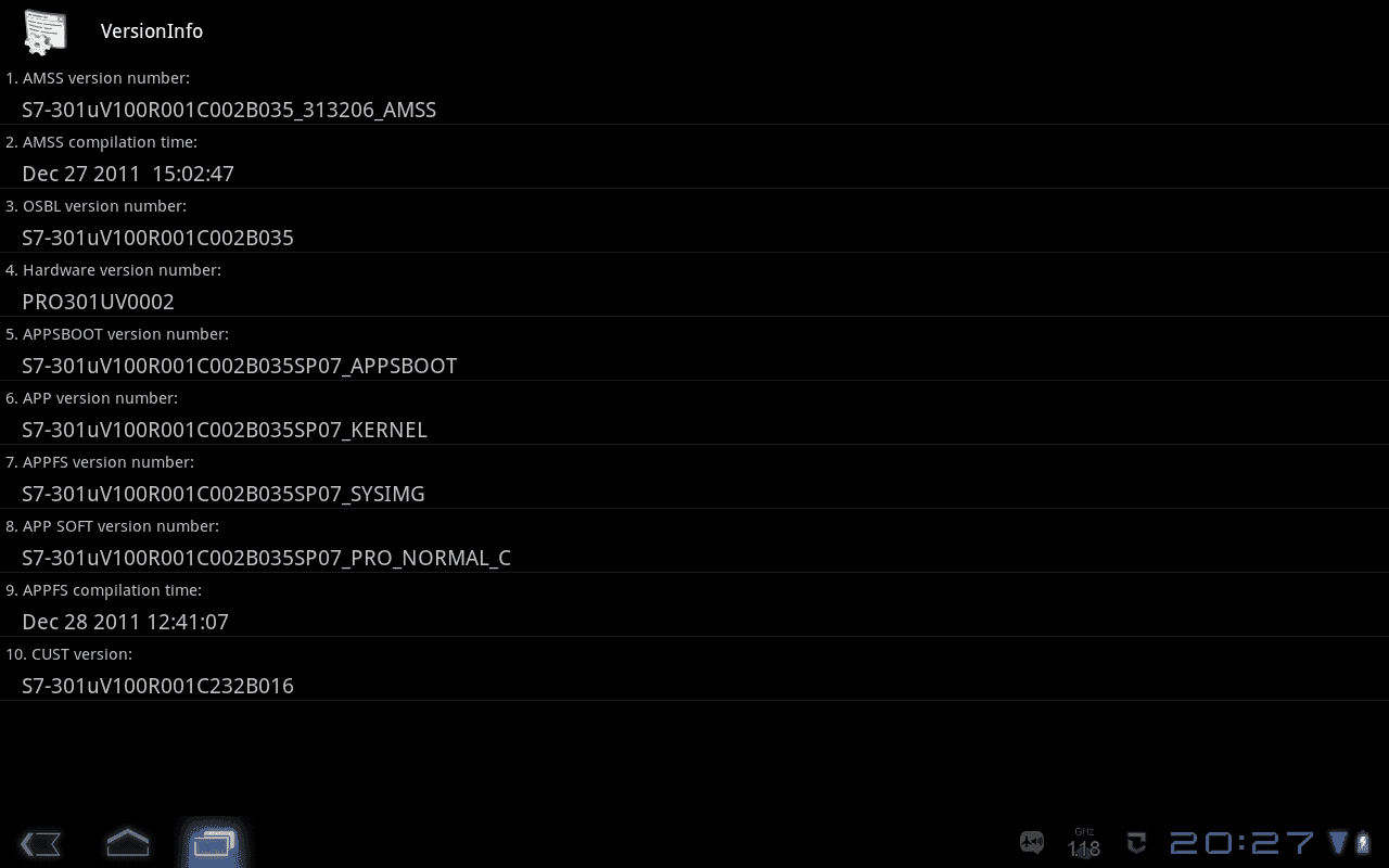

im Anhang Capture Bilder von S/H version query
einmal C232B016 und C167B013
Dieter

@DS7005: Was ist denn das für eine GHz anzeige???
