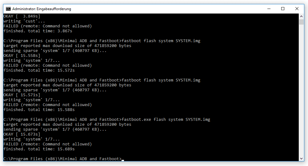

So, ich bin nach deiner Anleitung vorgegangen. Hat bis auf folgenden Punkt alles wunderbar geklappt: Wenn ich "fastboot.exe flash system SYSTEM.img" in die Kommandozeile eingebe, dann unterbricht er mit einem Fehler:
Hast du einen Vorschlag, @ApoRes1337 ?
Ich habe die B123 genutzt. Über Firmware Finder auf dem Smartphone hat er immerhin die B123 angezeigt (kein B130!). Ich habe mir gedacht "Was soll's? Dann erstmal die B123 drauf. B130 kommt ja dann kurz darauf per OTA." Mit Huawei Extractor konnte ich die vier IMGs extrahieren. Bis auf SYSTEM.img haben alle anderen IMGs auch anstandslos geklappt.
Nur hier eben die Fehlermeldung... :-/
EDIT: Mein Huawei hängt jetzt im Fastboot & Recovery Modus noch am PC. Ich ziehe es erst ab, wenn ich den Fehler beheben konnte. Allerdings habe ich keine Idee, was ich anders machen könnte.
EDIT 2: Muss der Bootloader dafür unlocked sein? Ich dachte nicht.
EDIT 3: Also ich habe mir den Unlock-Code besorgt und mittels "fastboot oem unlock CODE" eingegeben. Es kommt dort die gleiche Fehlermeldung: "Command not allowed". Und nun?
Das Problem ist dass über die Entwickler Settings der OEM Unlock aktiviert werden muss.
Der Bootloader muss bei der Modifizierung des Handys immer geöffnet sein.
Die einzige Lösung die du jetzt probieren kannst ist deine alte Firmware Version wieder aufzuspielen in dem Fall also
die Recovery, Cust und Boot.img. Da deine System.img noch unangetastet sein sollte, dürftest du dann wieder ins System kommen.

Hach ja, wie es aussieht ist das P10 Lite hin. Ich kann also allen Mitlesenden nur dringend empfehlen, Finger weg von ApoRes1337's Anleitung. Dass der ganze Vorgang nur mit entsperrtem Bootloader funktioniert, wird nirgends erwähnt. Ein Fakt, der so wesentlich ist, wird einfach mal unterschlagen. Mein P10 Lite ist jetzt in der Bootschleife. Weder Factory Reset noch eRecovery bringen etwas.
@ApoRes1337: Kannst zu deiner und der Rettung meines Handys sagen, wie ich es wieder retten kann?
Das Tutorial funktioniert einwandfrei, ich habe es ja wie gesagt selber erst gestern so gemacht.
Der Bootloader ist halt vorher zu entsperren das du dass nicht getan hast tut mir für dich sehr leid, wie gesagt ich würde an deiner Stelle das Boot.img, die Cust.img und das Recovery.img deiner vorigen Version flashen und den Bootloader nochmal sperren solltest du ihn geöffnet haben, dann per Recovery ein Wipe machen und dann sollte das Problem behoben sein.
