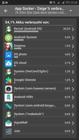

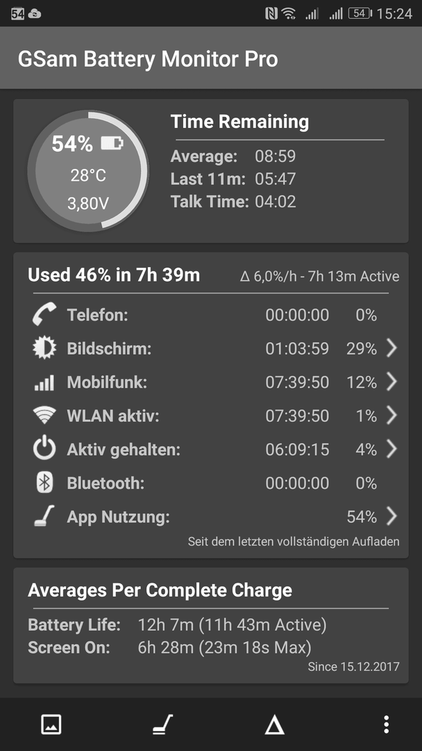

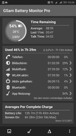

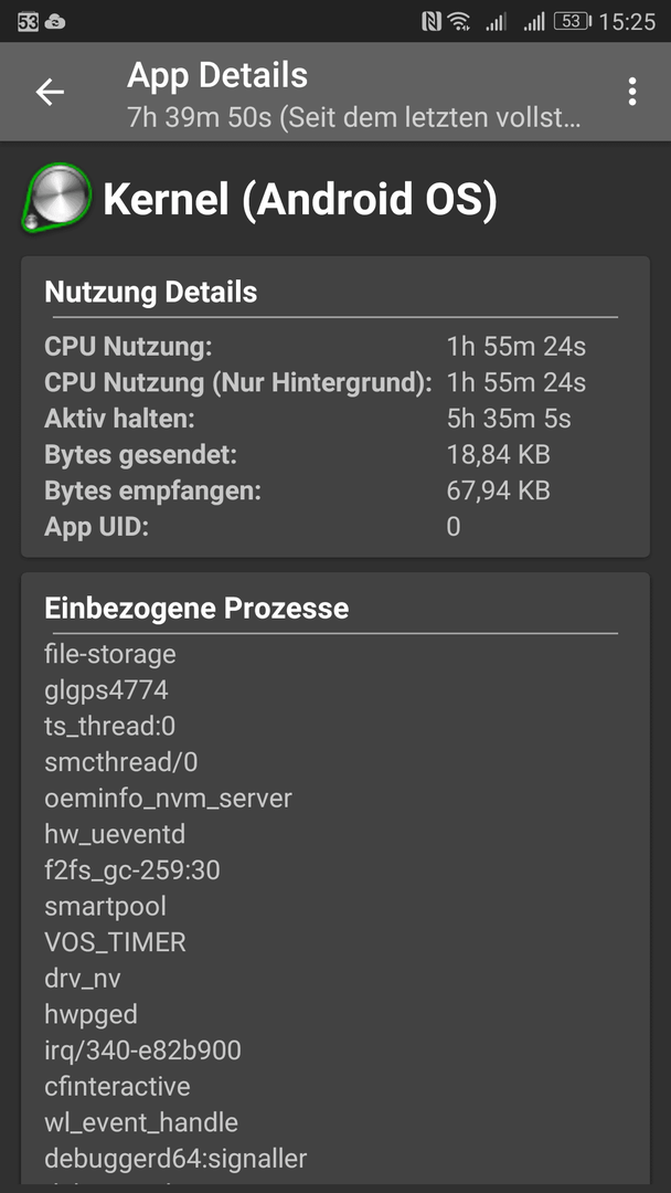

Factory reset und nochmal von vorne. Die meisten Huawei und Google apps deinstalliert/deaktiviert. Ergebnis: Keine Besserung: Aber nicht irgendeine App sondern - laut GSam - Android OS hält das Gerät fast permanent wach. Toll, was mache ich jetzt damit?
Screenshot_20171215-152426.png Screenshot_20171215-152445.png Screenshot_20171215-152510.png
