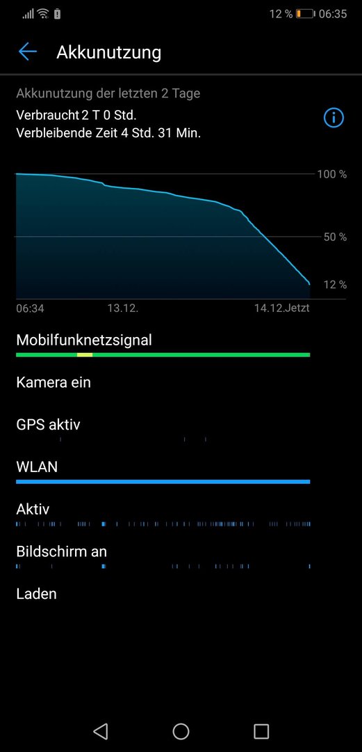

So, jetzt bin ich auch mal dabei... Von gestern Abend auf heut morgen 50% weg, ohne dass was lief. Am Anfang des "Niedergangs" waren noch google und PlayStore aktiv, danach angeblich nichts mehr. Hab mal einen Neustart gemacht und werd dann weiter schauen
