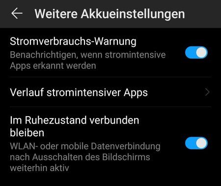

Wlan blieb an. War auch klar. Ich hatte es manuell aktiviert. Zusätzlich noch diese Funktion aktiviert. Schau mal ob das bei dir an ist. Wenns aus ist müsste im standby WLAN nicht dauerhaft an sein. Ich mach das jetzt mal aus und teste. Screenshot_20190122_190917.jpg
I'm Ruhezustand verbunden bleiben nützt nix. Gerade bemerkt. Schaltet auch mobile Daten aus. Also streich das. Versuche mal wifi +. Das deaktiviert in der Regel WLAN außer Reichweite und geht allein bei Empfang wieder an.

Ja die Funktion war aus und beides blieb an :) genau das macht mich stutzig. Aber bei dir geht's aus wenn die Funktion an ist ?

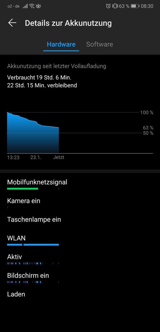

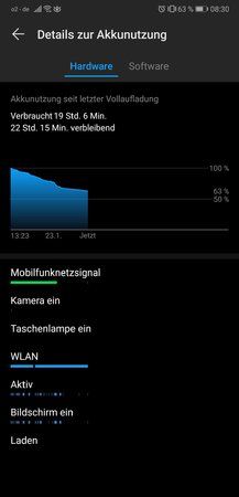

@uhletho hier mal ein Screenshot. Über Nacht 6h im flugmodus. Alles im Hintergrund geschlossen und WLAN an, soll sich aber schließen also Schalter aus. Sieh dir die Kurve an und nur einmal aktiv gewesen das Handy,also wird auch keine einzige app als Sünder angezeigt.

@Rudeboy09 der Balken beim Akkuverbrauch ist unterbrochen.
