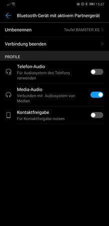

Ich habe das Handy seit ein paar Tagen und es war alles super, bis heute. Heute wurde ich zum ersten Mal angerufen aber mein Gesprächspartner konnte mich nicht hören auch nicht nach dem ich andere angerufen habe. Ich vermutete ein Fehler im Mikrophon doch Kamera und voicerecorder konnten mein stimme einwandfrei aufzeichnen. Kennt jemand das problem? Kann mir jemand helfen?

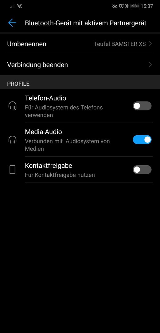

@TxmSk Bei mir meldet sich ab und zu meine BT-Teufelbox als Headset an. Das sieht dann wie von dir beschrieben aus. Das kann man in den BT-Einstellungen zum Gerät aber umstellen.
