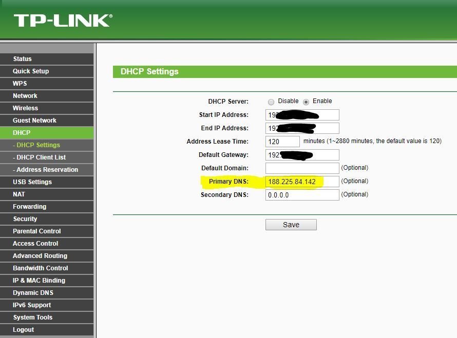

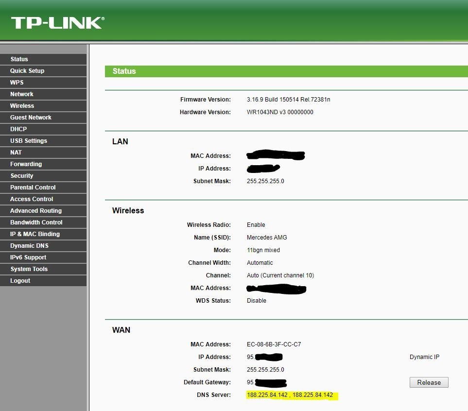

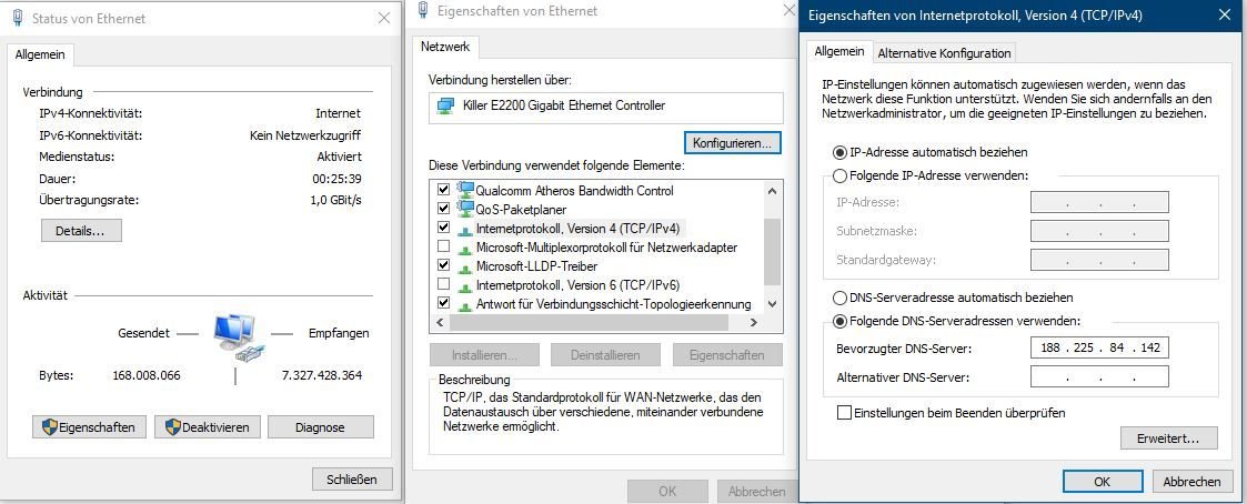

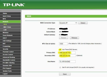

Mit dem DNS hatte ich aber so meine Problemchen. Ich bin z.B. Vodafone Kunde und habe ein Kabelmodem, bei welchem der Bridge Mode aktiviert ist, so dass ich dahinter meinen eigenen WLAN-Router (TL-WR1043ND) nutzen und frei konfigurieren kann. Durch den Bridge Mode erhalte ich auch noch eine IPv4 Adresse.
Ich war mir auch anfangs nicht genau sicher wo ich den DNS eintragen soll. Daher habe ich ihn unter WAN als Primary DNS und zusätzlich unter DHCP Settings hinterlegt. Danach habe ich den DNS noch in den Netzwerk Adaptereinstellungen hinterlegt, weil ich sonst am Rechner kein Internet hatte. Ich nutze übrigens einen Desktoprechner, welcher via LAN-Kabel mit meinem WLAN-Router verbunden ist.
Vielleicht hilft ja dem ein, oder anderen meine Screenshots. Wichtig war mir, dass ich es nicht neu einrichten muss.
