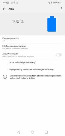

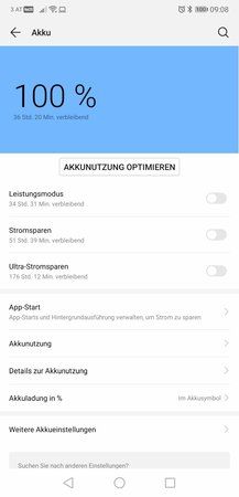

2) Mir ist etwas in Verbindung mit dem BatteryWidget von Beautiful Widgets aufgefallen (hier weiß ich aber nicht, ob es an Android 9 liegt oder an Emui): Über das Battery Widget komme ich nur zu abgespeckten Akku Optionen und habe nicht den vollen Umfang an Optionen als wenn ich über Einstellungen dorthin gelange - siehe Screenshots.
Das wäre die Ansicht, zu der man übers Widget kommt:
und hier zum Vergleich, die normale Ansicht über Einstellungen:
Weiß wer, woran das liegen kann?
