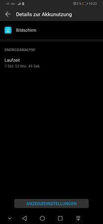

Bin immer mehr vom Akku angetan 55 Stunden bei knapp 8 Stunden DOT

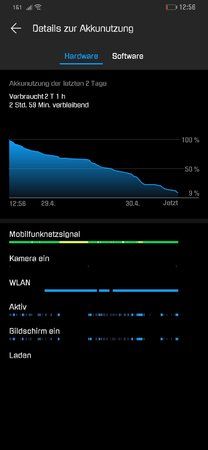

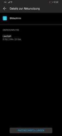

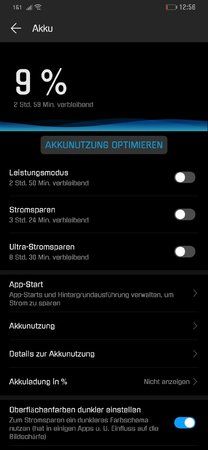

Reaktionen: GigaTom

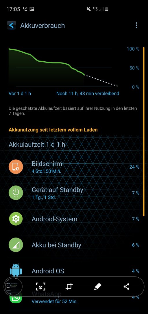

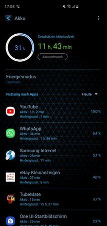

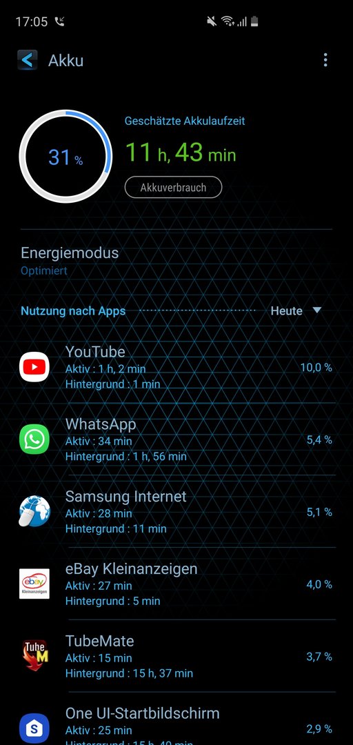

So mein p30pro aurora kommt morgen, die 4 Wochen s10 plus waren toll aber mir fehlt etwas der 5 bis 10 fach zoom.
Dann habe ich bei samsung immer noch das Problem das Nachrichten erst ankommen wenn man das Display aktiviert, oder von mobile daten auf WLAN wechselt.
Aber der Hauptgrund warum ich wieder zum p30pro gehe ist der Akku.
Der ist eine Katastrophe beim s10plus vor allem wenn man bedenkt das der Akku bis auf 100mah gleich groß ist.
Habe in den 4 Wochen immer nur knapp einen Tag geschafft.

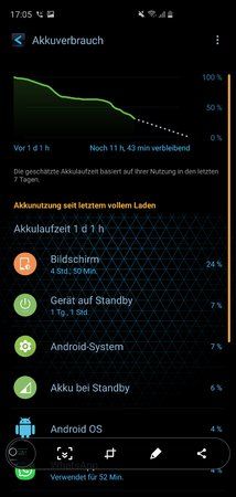

Anbei mal Screenshots vom Akku vergleich.
Die ersten beiden sind das s10plus und die anderen das p30pro was ich davor hatte.
Auf beiden Geräten sind die gleichen Apps drauf, Display 50 Prozent Helligkeit , netzmodus autowechsel 3g/2g.
Display Auflösung full hd+

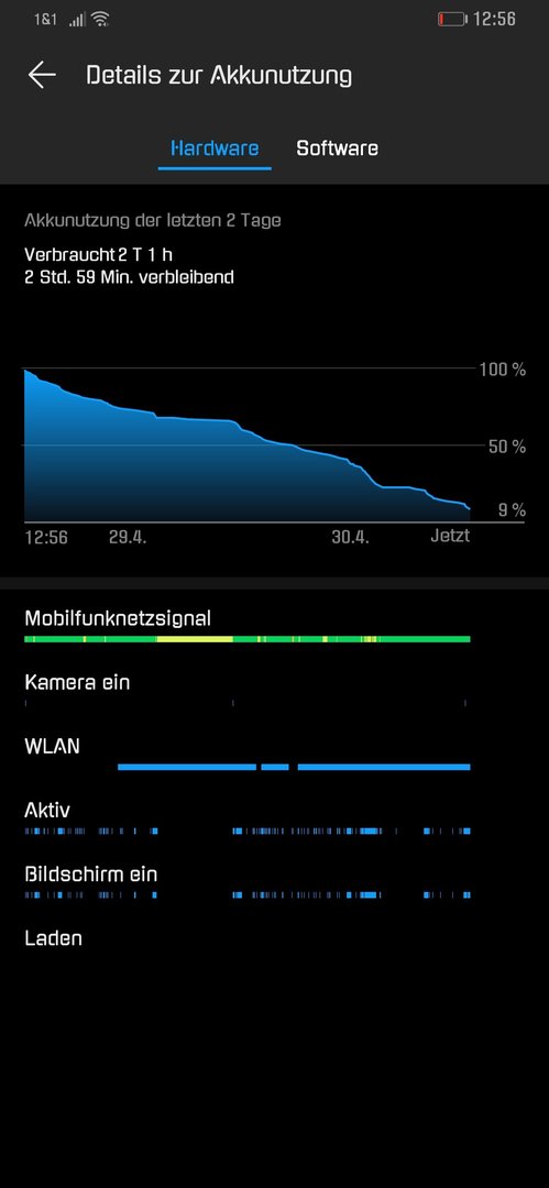

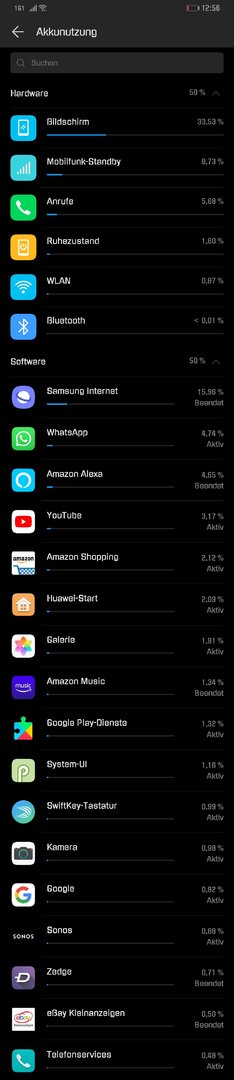

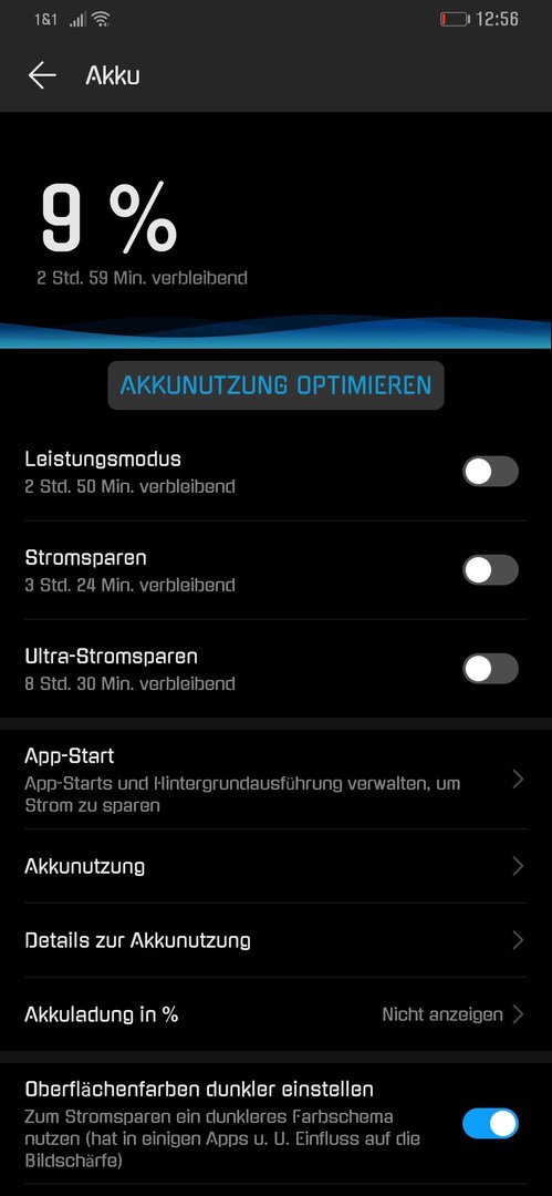

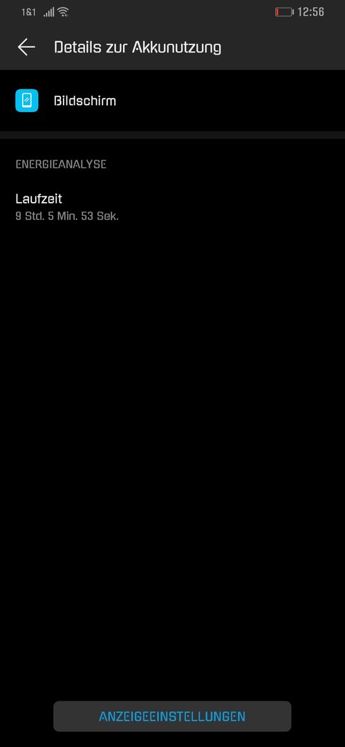

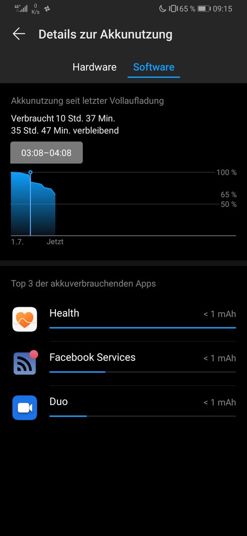

Hey Leute, ich habe mir gestern das neue P30 Pro gekauft und habe nun schon das erste Problem mit dem Akku.
Gestern Abend voll geladen und gegen 23 Uhr mit 100% ins Bett. Ich bin es gewohnt, dass ein Handy im Standby nicht viel verbraucht und da der Akku beim P30 Pro ja so grandios sein soll bin ich um 6 Uhr mit einem riesen Schock aufgewacht.
81%!!!!
Ich habe in ca 7 Stunden STANDBY 19% Akku verloren, das kann doch nicht normal sein, hat jemand ähnliche Probleme?
Ich dachte vielleicht das liegt dann an der zweiten SIM die zwar im Telefon ist aber nicht aktiv und auch das WLAN war an, also habe ich die zweite SIM deaktiviert und das WLAN abgeschaltet. Erneut das Handy auf den Tisch gelegt und nach knapp 1,5h weitere 2% Akku die fehlen.
Mir ist aufgefallen, dass das Mobilfunknetz relativ viel frisst, aber eigentlich befindebich mich hier in einer Großstadt (Manila, Philippinen) und da sollte die Netzausstrahlung eigentlich gut genug sein.
Vielleicht kann mir jemand helfen. Btw ich habe das Handy hier in einem offiziellen Huawei Store gekauft (790 Euro für 8GB/256GB), also nur falls hier Kommentare kommen, dass man so ein Handy nicht auf den Philippinen kaufen sollte

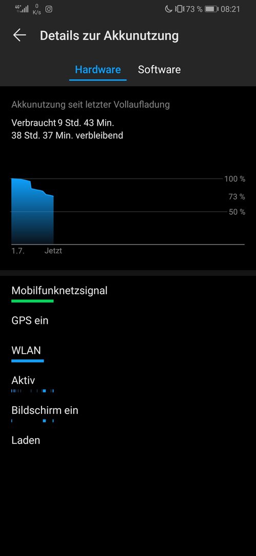

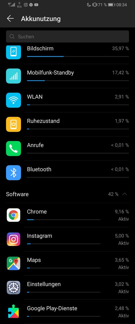

Hier noch ein paar Screenshots, da seht ihr Akkunutzung usw.
Danke schonmal für eure Hilfe

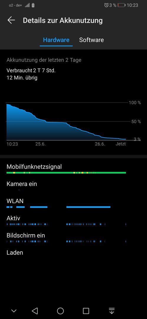

[doublepost=1561944126,1561941607][/doublepost]Mir ist gerade aufgefallen, dass ich zwischen 3 und 4 Uhr einen starken Einbruch vom Akku hatte...vielleicht ist das ja auch das Problem? Ich konnte allerdings nirgends entdecken, welche App oder welche Hardware der Übeltäter ist, hat einer von euch eine Idee? Hier noch der Screenshot im Detail:
[doublepost=1561949486][/doublepost]
