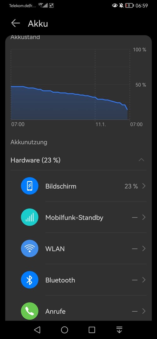

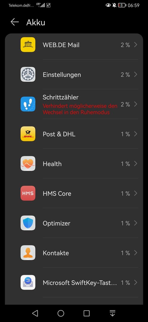

Guten Morgen, ich benötige Euren fachmännischen Rat.
Seit ca. 2 Monaten habe ich ein Problem mit dem Akku und dem P30. Das P30, aktuell läuft es seit 133 Stunden, schaltete sich im Schnitt alle 2 Tage aus. Als ich den Powerbutton drückte, sollte ich die PIN der SIM und anschließend den Entsperrcode eingeben.
Beides nach dem Update auf EMUI 12, mein P30 lite hatte diese Probleme nicht, deshalb habe ich das Update gemacht.
Ich habe das Gerät im Büro in der Regel im Telefonbetrieb, schaue über den Tag verteilt mit Einschalten der Mobilen Daten in die Apps, Einiges geht über das Internet des Rechners. Nachts ist das P30 im Flugmodus und da baute es gestern stark ab, in den Tagen und Wochen davor auch.
Neustart und Ausschalten über Powerbutton jeweils einmal gemacht, ohne Ergebnis. Ist ein Neustart über den Powerbutton und die Lautertaste der nächste Schritt oder gibt es vorher noch andere Möglichkeiten? Der Schrittzähler ist die einzige App mit diesem Hinweis. Ist sie trotz der 2% der Verursacher des sich entleetenden Akkus?
Das Gerät ist 4 Jahre alt, ich bin seit 2 Jahren der 2. Besitzer und in den 2 Jahren lief das Ding in Sachen Akku absolut rund.
Ich danke für Eure Zeit und Empfehlungen

Der Schrittzähler ist mit der health app verknüpft. Deinstalliere die mal . Dann siehst du ob sich was ändert. Schwaches WLAN in der Nähe kann auch ein Grund sein. Da versucht es sich ständig zu verbinden. Schafft es aber nicht ganz. Oder das Update hat Berechtigungen zurückgesetzt. Das Kommunikationen die du vorher gesperrt hattest auf einmal offen sind. Das kann so viel die Ursache sein.

Den Schrittzähler habe ich als erste Maßnahme gelöscht und beobachte den Akku die kommenden Tage.
Nachtrag:
App "Schrittzähler" gelöscht, Akku-Problem behoben. Nachts im Flugmodus, kombiniert mit dem Ultra-Energiesparmodus, verliert das P30 noch nicht einmal 1 Prozenpunkt, gerade dann, wenn der Akku noch relativ voll ist
