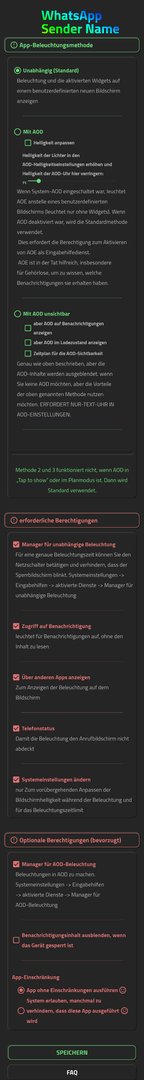

Es gibt zwei Einstellungen, wo du jeweils die Apps ausnehmen musst:
1. Akku --> App-Start --> 'Manuell verwalten' wählen
2. Apps --> Apps --> die drei Punkte oben rechts --> Sonderzugriff --> Akkuoptimierung --> "Nicht zulassen" wählen
Ich hab bei "Wichtigste Einstellungen" in der AOE App 'Manager für AOD-Beleuchtung' aktiviert
dann muss in den Einstellungen aktiviert werden:
Einstellungen > Bedienungshilfen > Bedienungshilfen.. runter scrollen zu 'Heruntergeladene Services' ... Hier AOE 2x auf "ein"
