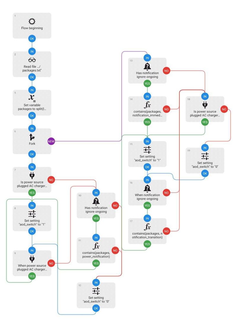

Deshalb hab ich mich noch einmal an Automate gewagt und einen neuen Flow programmiert, der jetzt auch nur gewünschte Appnachrichten durchlässt. Dieser Flow verwendet eine .txt-Datei namens packages.txt. In dieser sind alle gewünschten Apps gespeichert. Ein Zeilenumbruch dient als Seperator. In meiner Datei sind das jetzt Telegram, Gmail, Kontakte(Anrufe), Whatsapp und der Messenger für SMS. Die Liste kann natürlich individuell angepasst werden. Die Datei sollte im Ordner Downloads gespeichert werden. Man kann den Speicherort aber auch im Block "File Read Text" (2) anpassen.
Wer keine zusätzliche .txt-Datei möchte, kann auch den Block "File Read Text" löschen und im Block "Variable Set" den Value split(loaded_txt, "\n") durch [app1, app2, app3, app4, ...] ersetzen. Die vollständigen Namen der Apps können wie folgt herausgefunden werden:
Klickt auf einen "Notificaiton posted block" und dann im Bereich "Input arguments" auf "Package". Daraufhin sollte eine Liste mit allen installierten Apps und deren packagename aufploppen.
Ich habe den neuen Flow jetzt noch nicht ausgiebig testen können, allerdings hat er alle nicht aufgelisteten Apps erfolgreich geblockt und nur die gewünschten durchgelassen. Ansonsten konnte ich keine Änderung im Vergleich zum alten Flow feststellen.
@tapamicha Hast du das Problem mit den fehlenden Icons jetzt eigentlich unter Tasker in den Griff bekommen? Wenn ja, was genau hast du verändert. Ich würde versuchen deine Lösung auf meinen Automateflow zu übertragen.

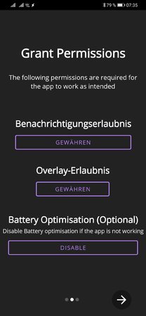

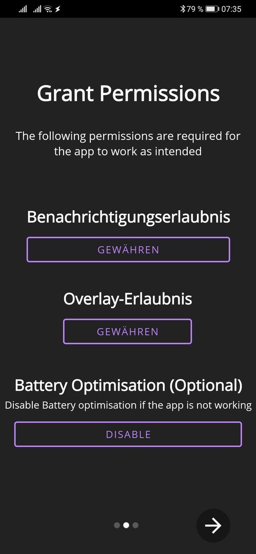

So, ich hab Notify Buddy jetzt noch mal installiert und es funktioniert, wie es soll.
Nach der Installation alle Schritte durchgehen.
Hier alles Bestätigen, am Ende muss alles grün sein

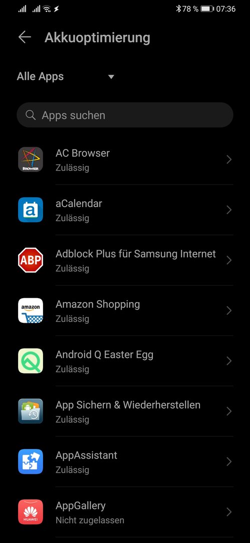

Bei Akkuoptimierung, oben "Alle Apps" anzeigen lassen und Notify Buddy auf "nicht zulässig" stellen.

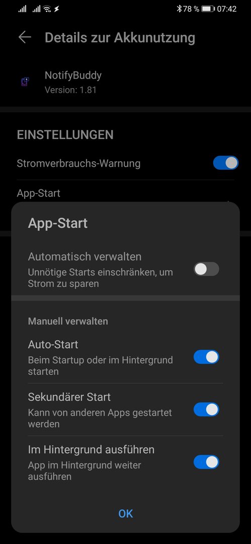

Unter Einstellungen->Akku->App-Start Notify Buddy auf Automatisch verwalten aus und die 3 Punkte an

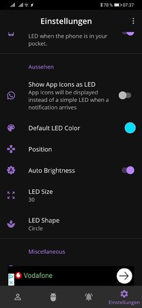

In Notify Buddy in den Einstellungen habe ich unter Position bei der x-koordinate 250 gewählt, somit leuchtet die LED in der Mitte unter der Notch (P30)
Wie gesagt, bei mir funktioniert es so und ich hab nix weiter einstellen müssen.
