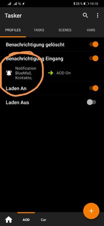

Du klickst hier auf den Status

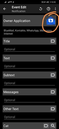

Und dann oben rechts auf owner applications
Dort kannst du die Apps auswählen, die dir auf dem AOD angezeigt werden sollen.
