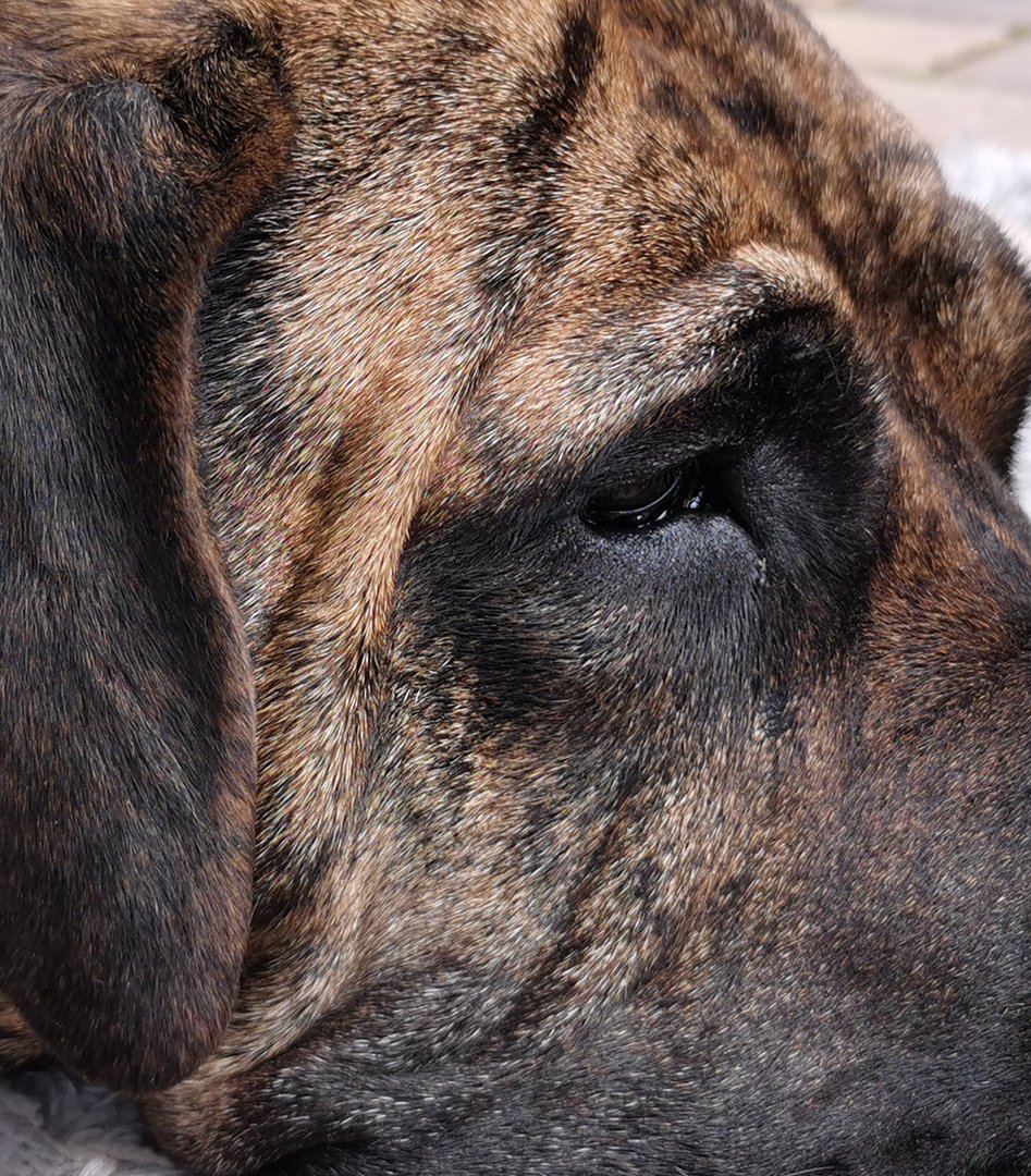

@roisolei85 ....ohne Rechnung würden sie das gerät nicht reparieren. Das habe ich schon angefragt, da ich anfangs von einem defekt aufgrund der schlechten kameraleistung ausgegangen bin.
[doublepost=1557036676,1557034889][/doublepost]...gerade nochmals Testbilder gemacht. 40 mp. 2 von 14 bilder waren zu verwenden. Allerdings erzeugt das jpg im Fell überall kleine rote artefakte. Ausschnitt bitte mal gross zoomen. Die falsche belichtung der ganzen szene hat wohl der mal getestete AI verursacht.

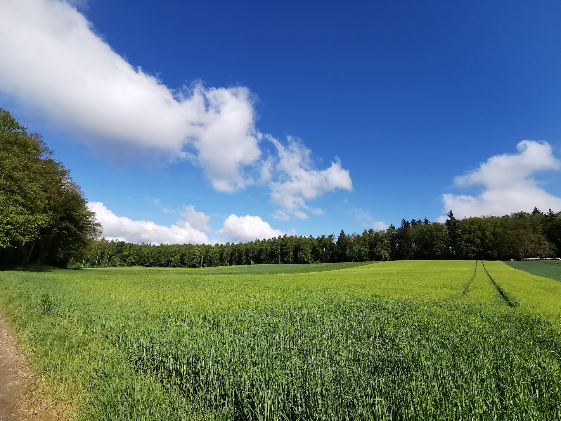

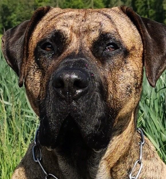

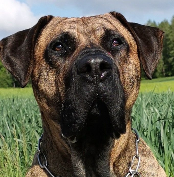

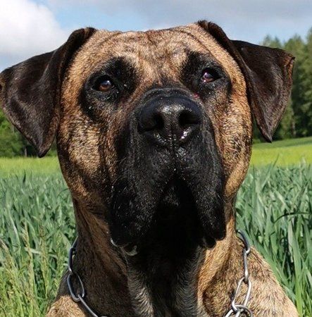

.....ich vermute nach wie vor einen defekt...auf den ersten blick sieht es gar nicht schlecht aus...bei genauer betrachtung ist JEDES bild kaputt...was sind das für lila,rote,blaue pixel im hundegesicht? Auf den ausschnitten sieht man in jedem bild farbpixel die da nicht hingehören. Falls jemand an sonnenreflexionen tippt...die stand mir im rücken. Den pixelmatsch von dem ultraweitwinkel ist auch sehr gut zu sehen.
Bin nur ich damit unzufrieden oder haltet ihr dir bilder für ein FOTOWUNDER?

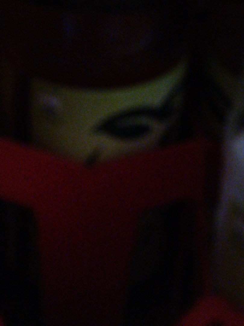

Könntest Du bitte prüfen, ob bei der 5fach Optik im Pro-modus und mit RAW immer noch die Überbelichtung auftritt? Dies ist vor allem in dunkleren Räumen z.B. der Fall.
Zu deinem Video: ich gehe davon aus, daß zwischen den Objektiven umgeschaltet wird in Abhängigkeit von der Aufnahmeentfernung.
Im Nahbereich ist die 40MP Kamera aktiv und vergrößert digital, für weiter entfernte Objekte wird dann auf das Teleobjektiv umgeschaltet.
Dadurch ist im Nahbereich beim Umschalten eine Ausschnittsveränderung zu beobachten.

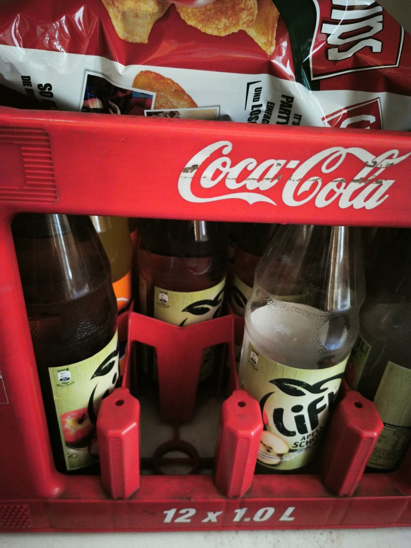

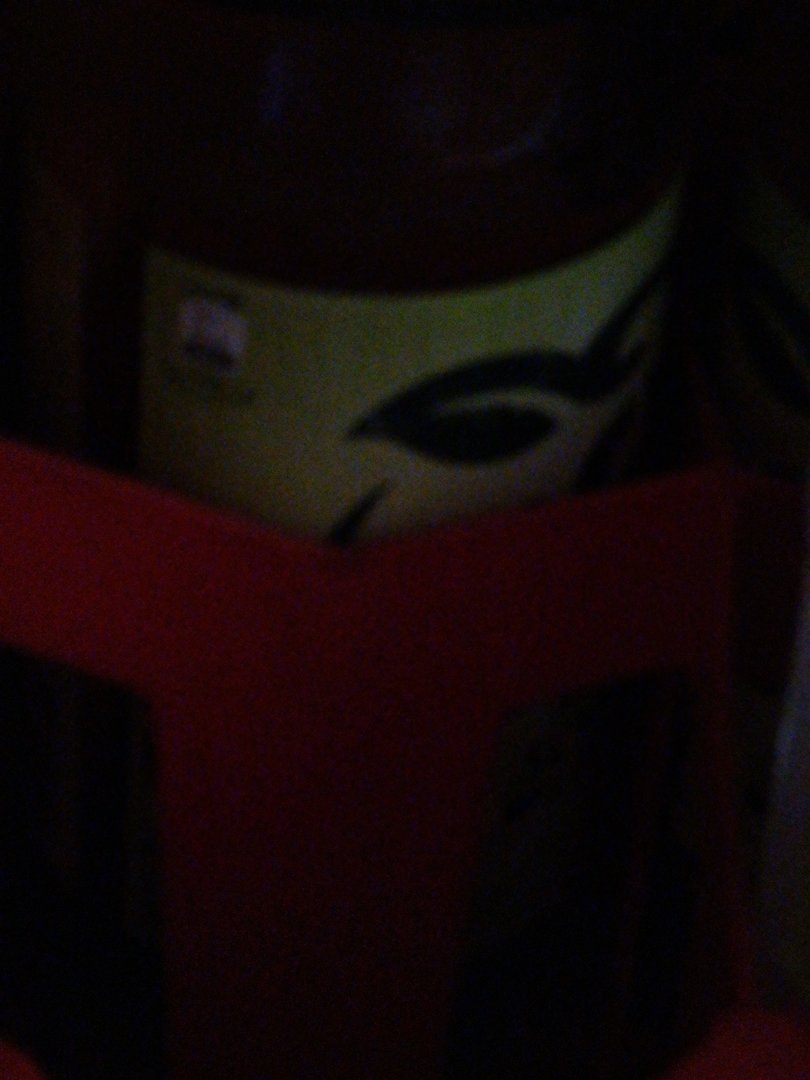

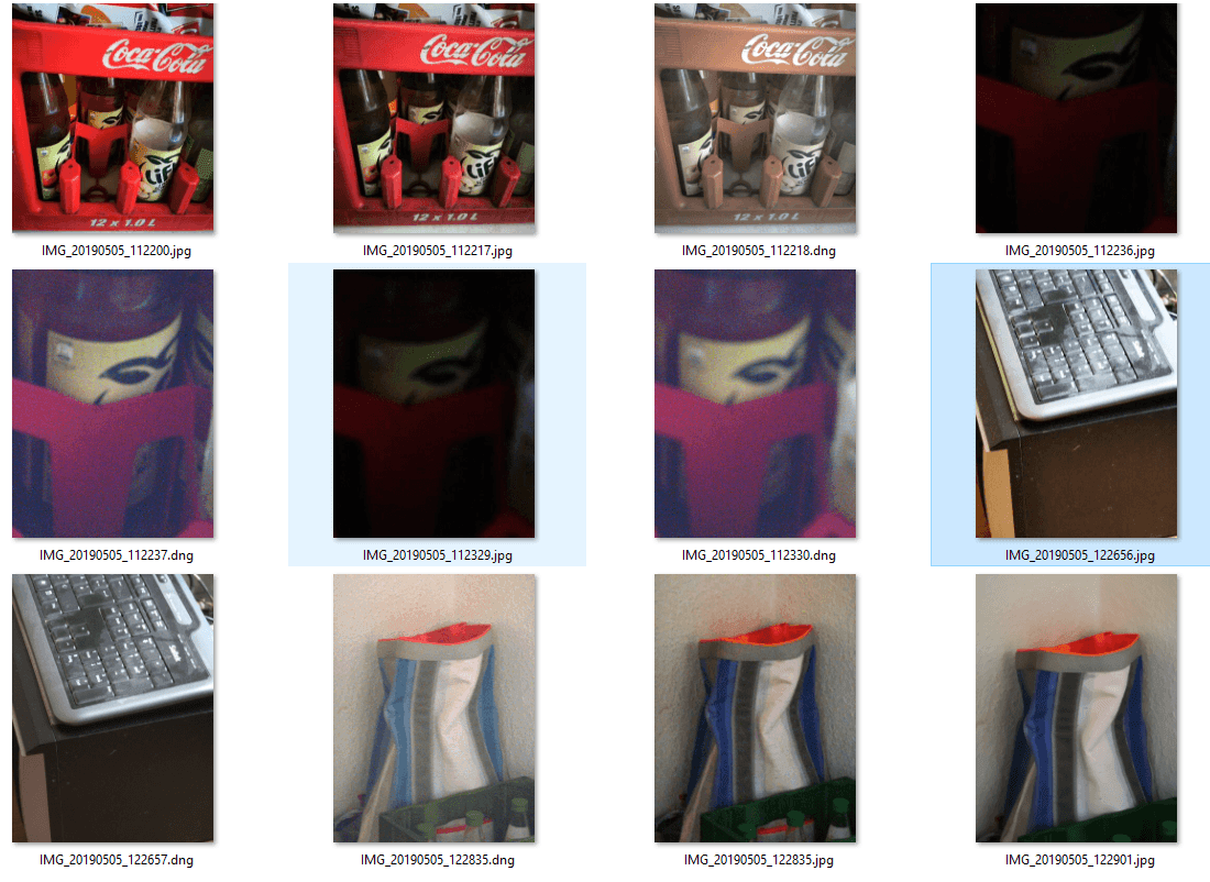

@WOWMETA Ich hab da wenig Ahnung von. Hab mal im Abstellraum die Colakiste geknippst. Sobald auf die 5x umgeschaltet wird werden die Bilder dunkel egal ob mit oder ohne RAW

153 ist ein schon länger geplantes Update das Features nach reicht die von Anfang an nach dem Release kommen sollten.
Das Belichtungsding dürfte ein bisher nicht bekannter Bug sein der mit Pech noch nicht mal bei Huawei auf der Bug Liste steht. Den Fix wird es wenn erst später geben. Erstmal wird das Gerät auf den versprochenen feature Stand aus der Präsentation gebracht.
Nachtrag: Wenn es noch dunkler wird nimmt er nicht mehr die 8MP-Linse und die Bilder werden wieder heller wenn RAW aus ist.
@Bundesloser ...das wäre ja genau andersrum wie bei der .140
Wie gesagt: Ich hab da null Ahnung ... darum nagel mich nicht fest. Ich bin ein Foto-Noob ;)
allerdings sind die farbpixel nur an bestimmten stellen (bestimmter farbbereich?), nicht überall.
probier doch mal:
- RAW-aufnahme mit betrachten am PC
- alternative kamera app ohne grosse intelligenz
um festzustellen, ob diese pixel bereits vom sensor so gemeldet werden, oder von der huawei kamera app so reingerechnet werden
@WOWMETA Hab mir ein Codec-Pack für Preview-Icons in Windows besorgt. Denke mal das hilft dir am ehesten ... oder?

[...gerade nochmals Testbilder gemacht. 40 mp. 2 von 14 bilder waren zu verwenden. Allerdings erzeugt das jpg im Fell überall kleine rote artefakte. Ausschnitt bitte mal gross zoomen. Die falsche belichtung der ganzen szene hat wohl der mal getestete AI verursacht.
Hm, das Pixelmuster im Fell ist in der Tat ungewöhnlich und ist mir bei meinen Fotos selbst noch nicht aufgefallen. Ich würde auch mal schnell eine andere Kamera-App installieren (OpenCamera oder Lightroom) und dann mal schauen, ob Du das reproduzieren kannst. An der Belichtung kann ich auf den ersten Blick keine groben Fehler erkennen, WENN Du den Fokus per Hand gesetzt hast. Man kann nämlich Fokuspunkt und Belichtungsmessung voneinander trennen, wenn Du das nicht machst, nimmt er für beides den selben Punkt. Da Dein (übrigens wirklich hübscher) Hund allerdings etwas dunkler als das für Belichtungsmesser standardisierte mittlere Grau ist, erhöht er die Belichtung um diesem Wert zu entsprechend. Somit ist der Rest des Bildes leicht überbelichtet.
Diese Bilder unterschieden sich aber deutlich von den oberen. Ein wirkliches Pixelmuster kann ich nicht erkennen. Mein erster, grober Tipp für die bunten Artefakte in den unteren Bildern wären chromatische Abberrationen um Reflektionen, da sie vorwiegend in "feuchten" Stellen wie Nase, Auge etc. auftreten. Das übrige Fell hat hier kein Pixelmuster wie bei den oberen Fotos, zumindest seh ich keins. Und zum Pixelmatsch... Naja, ehrlich gesagt finde ich diese Aufnahmen für 40 MP ganz in Ordnung. Ich muss neugierig fragen, weil ich noch nie ein Samsung Handy hatte: Wie feingezeichnet waren denn da die Fotos bei 40 Megapixeln? Da bei Huawei die 10 Megapixel ja vom Pixelbinning etc. profitieren, fotografiere ich eigentlich hauptsächlich in diesem Modus (außer ich brauche RAWs). Wenn die 40 MP Dateien dann bei 100% nicht ganz sauber sind, stört mich das nicht so, da das beim Verkleinern nicht mehr auffällt. Was mich aber sehr stört, sind 10 MP Fotos, die extrem matschig sind, was natürlich auch vorkommt, wenn der Bildprozessor wieder Party feiert.

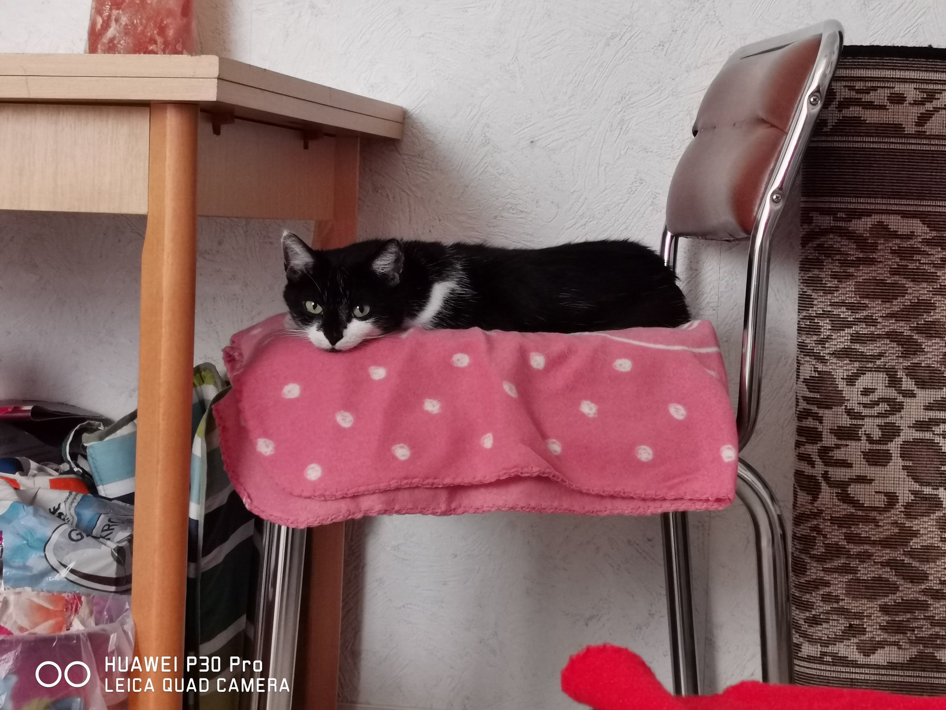

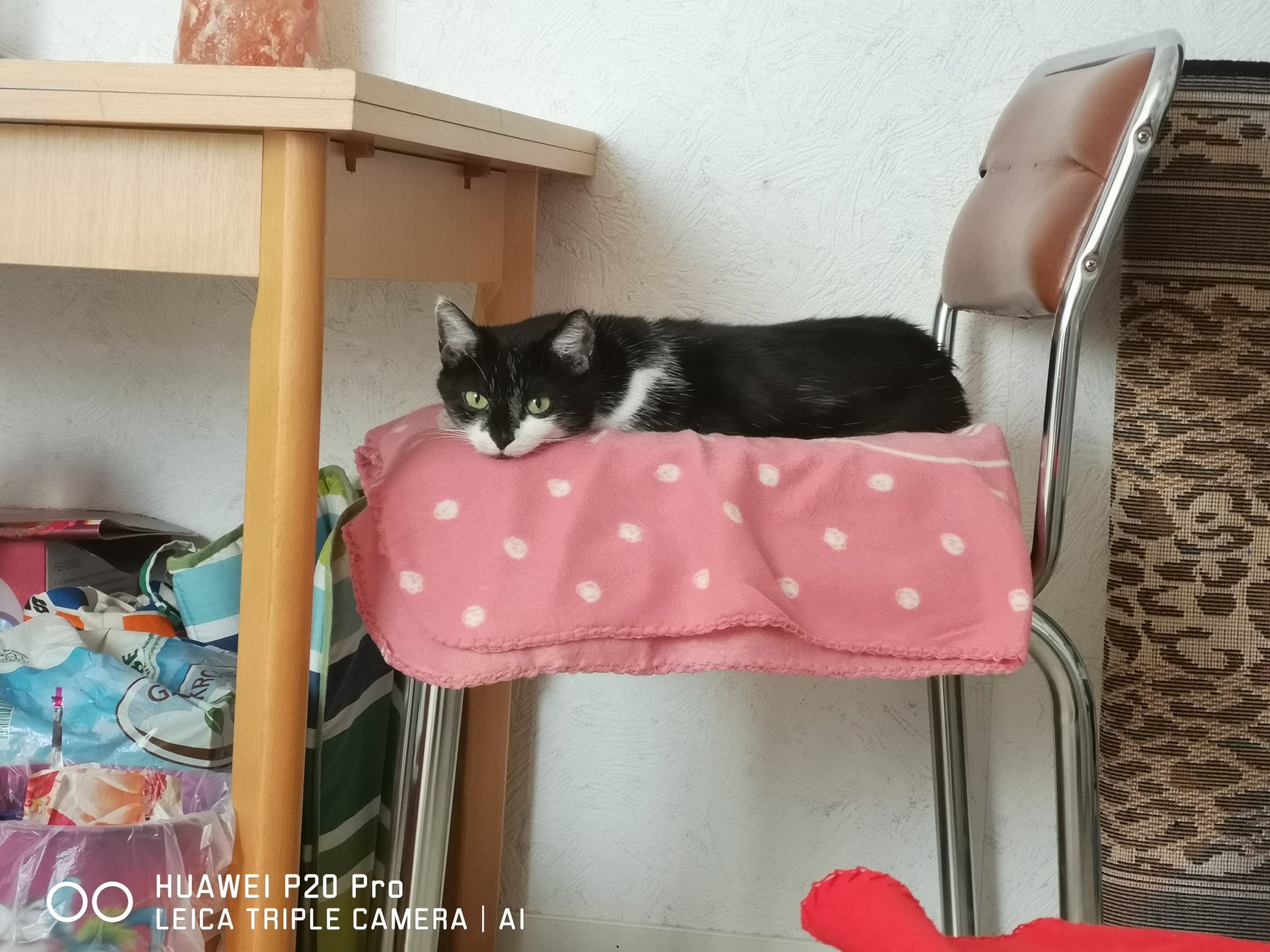

Hier mal ein zoom Vergleich p30pro vs p20pro anhand meiner Katze.

Da gefällt mir das Zoom Ergebnis beim P30 Pro deutlich besser.

@allthepugs ....es könnten sich wirklich um chromatische Reflexionen handeln. Da ich hunderte Bilder von meinem Hund habe und fast immer bei sonnenschein fotografiere, sind mir solche bilder nicht bekannt. Weder die d800, noch irgend ein anderes smartphone hat solche ergebnisse geliefert. Vielen dank für das lob bzgl meinem hund..ich werde es ausrichten da ich mir nicht den kompletten sonntag mit dem handy versauen will, verschiebe ich die tests mit opencamera auf morgen. Zu viele enttäuschungen ertrage ich heute nicht mehr
