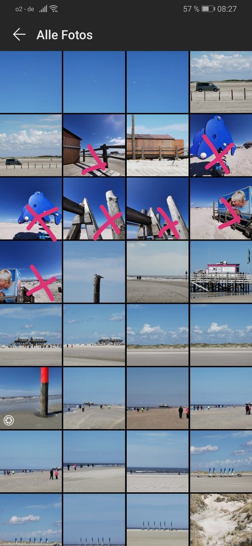

Moin!
War gestern mal an der Küste ein bisschen testen (und Sonne tanken).
Mir ist aufgefallen, dass die Bilder im Ultraweitwinkel farblich doch extrem von den anderen abweichen. Zu hohe Sättigung. Kann man die im Vorhinein runterregeln, also nur für UWW?
(Alles ohne Ai und im Pro-Modus.)
@BrunoAlexander ...kenne ich. Der blaue Himmel wird komplett zu stark gesättigt. Kannst nur mit PS oder LR korrigieren.
