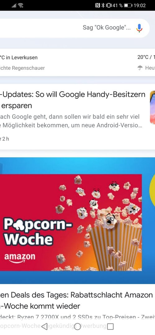

Habe glaube ich noch einen Fehler gefunden: Hat man den Google Feed aktiviert (links neben der Startseite), stimmt die Skalierung nicht.
Edit: Okay, nach einem Neustart passt es wieder. Hängt vermutlich mit dem abgestürzten MS Launcher zusammen.

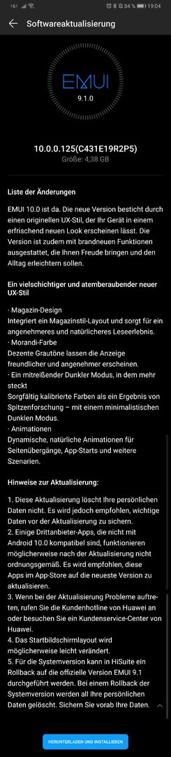

Hab eben das Update auf Android 10. 0.0.125 angeboten bekommen. Werde es laden. Mal schauen wie es ist.
