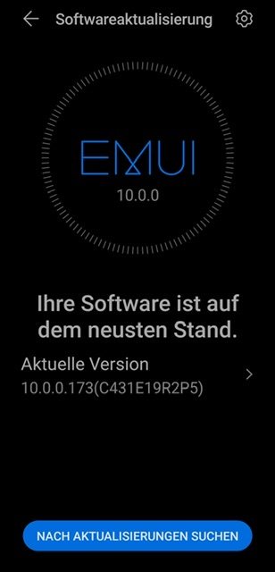

Kam gerade bei mir P30 Pro allerdings nur über HiSuite.
