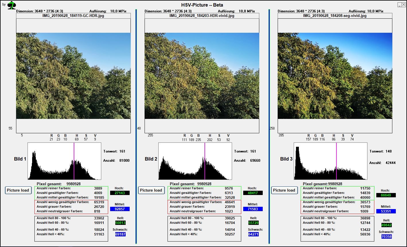

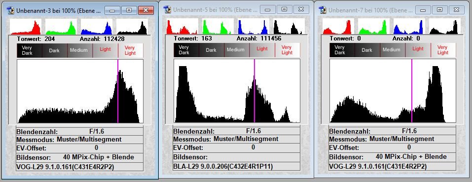

Hab mal ein Screenshot von Histogrammen im Zusammenhang mit HDR gemacht. Siehe Anhang.
Links: normales Foto (Blende) mit normaler Wellenform im Histogramm.
Mitte: HDR mit Standard-Farben
Rechts: HDR mit kräftigen Farben.
HDR ist hier schon an der Wellenform zu erkennen. Zwei Wellenberge, im dunklen und hellen Spektrum.
Ob dieser Effekt durch die Mehrfachbelichtung generiert wird, kann ich auf die schnelle nicht sagen, werde es aber mal untersuchen..
HDR wird hier deutlich nach Links belichtet, also in den dunklen Bereich. Halte ich für keine gute Idee. Wenigstens wird nicht überbelichtet..
SDR generiert u.U. auch zwei Wellenberge, die Hellwerte haben aber meist einen deutlicheren Abstand zum 0-Hellwert.
Sicher, es ist noch eher eine subjektive Einschätzung und auch nicht die Regel. Aber ich hab's im Auge und damit auch keine Langeweile..

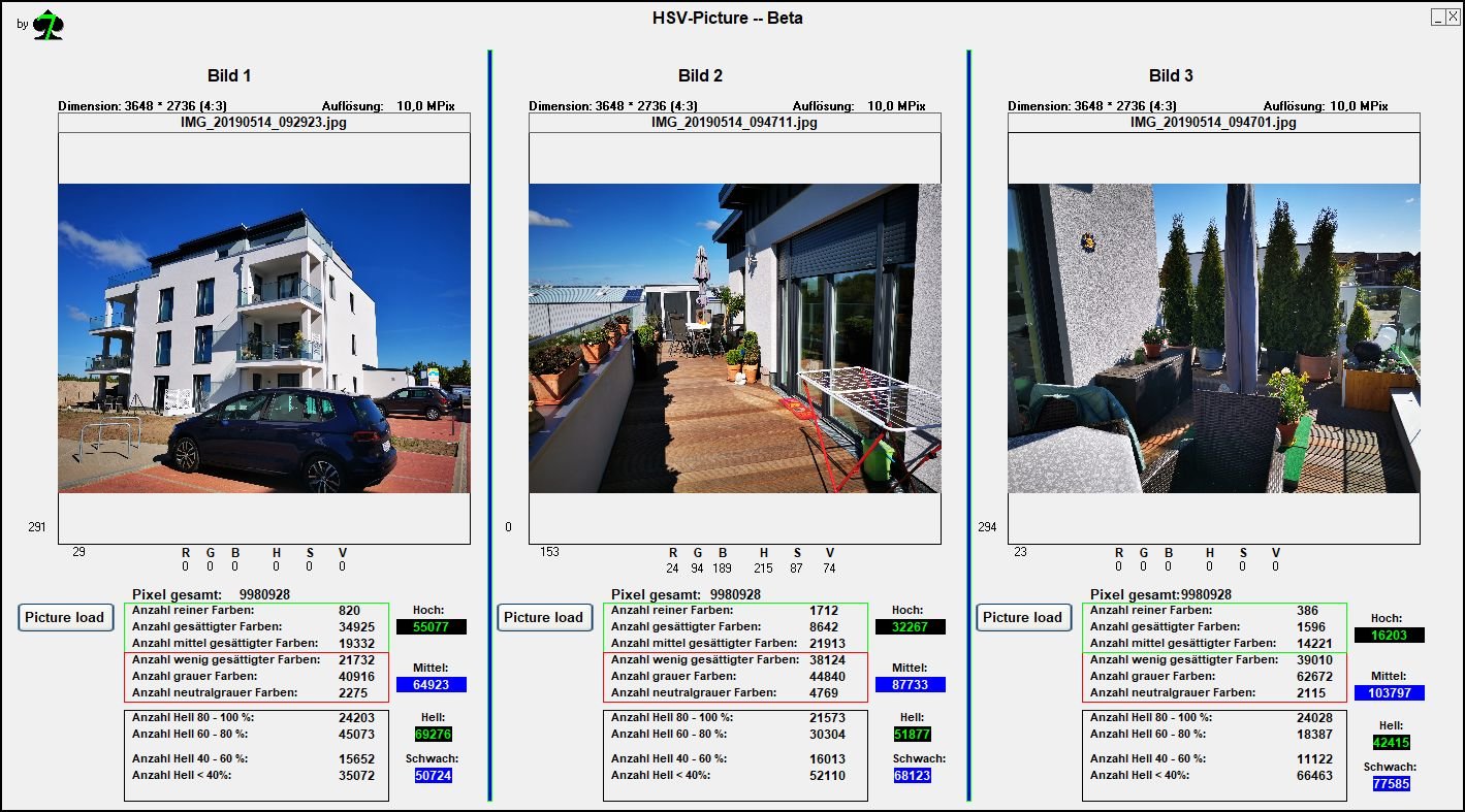

Für Vergleiche dieser Art klimpere ich nun eine neue App. Hier können 3 Fotos gleichzeitig auf Sättigung/Hellwerte untersucht werden.
Das sind zwei Faktoren, die wir massiv beeinflussen können und sollten. Daten werden jeweils über das gesamte Foto erfasst.
Es fehlen hier nur noch die Histogramme und Hellwerte (min./max.), wegen der Dynamik. Screenshot zeigt jetzigen Stand.
Fotos: unsere neue Firmenwohnung.
Gut, wenn das Programm fertig ist, werde ich mich wieder der GCam widmen. HSV-Picture wird übrigens später in MyArtefakt integriert.
Ja denn, schönes WE erstmal..
Lee
