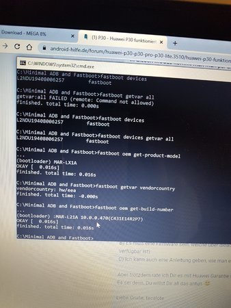

das ist bei mir infos wer helfen kann Danke
@tecalote kanst du helfen? Danke

@eurocom07 Was genau ist passiert, das es dazu kam, dass das Gerät nicht mehr startet?
Reaktionen: HerrDoctorPhone
@tecalote habe so bekommen als defekt keine Geschichte bekannt.

@tecalote leider nicht startet immer ganz kurz also außer Fast Boot Modus geht nicht momentan.
Danke viel Mals für die Hilfe auf jeden fall
Reaktionen: Tecalote
Da ist eine falsche Firmware eingespielt worden.
Schau mal bei Vendorcountry HW/eea
Und es wurde versucht eine c431 ein zu spielen.
Reaktionen: eurocom07, Tecalote und HerrDoctorPhone
