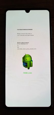

ok tecalote ich bin jetzt im Bootloader und habe die Code im cmd eingetragen
das fastboot getvar rescue_enter_recovery habe ich ausgelassen weil das Telefon neustartet und Ich in einer "Install Updating" modus lande und da passiert dann nichts mehr im cmd habe Ich dann dort stehen "waiting for Device"
Microsoft Windows [Version 6.3.9600] (c) 2013 Microsoft Corporation. Alle Rechte vorbehalten. C:\Program Files (x86)\Minimal ADB and Fastboot>fastboot devices XPH5T19306000464 fastboot C:\Program Files (x86)\Minimal ADB and Fastboot>fastboot oem get-product-model ... (bootloader) ELE-L29 OKAY [ 0.000s] finished. total time: 0.000s C:\Program Files (x86)\Minimal ADB and Fastboot>fastboot getvar vendorcountry vendorcountry: demo/eea finished. total time: 0.016s C:\Program Files (x86)\Minimal ADB and Fastboot>fastboot oem get-build-number ... (bootloader) :ELE-L29 9.1.0.156D(C891E6R2P2) OKAY [ 0.016s] finished. total time: 0.016s C:\Program Files (x86)\Minimal ADB and Fastboot>fastboot oem oeminforead-SYSTEM_ VERSION ... FAILED (remote: read oeminfo item failed) finished. total time: 0.016s C:\Program Files (x86)\Minimal ADB and Fastboot>
Reaktionen: Tecalote
@p-lorenz2021
Ja, ist definitiv eine Demo:
Ich recherchiere mal, ob man da irgendwas tun kann.
Ich melde mich im Laufe der nächsten Woche.
Schönen Sonntag erstmal!
Reaktionen: mach6, p-lorenz2021 und Spacewalker
Danke dir tecalote, ich bin dann hier. Eine frage noch! Falls es wieder funktionieren sollte, bleibt das Telefon immer noch als Demo oder wird sich das ändern?
falls nötig hier das Bild vom Bootloader

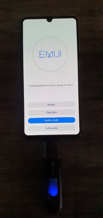

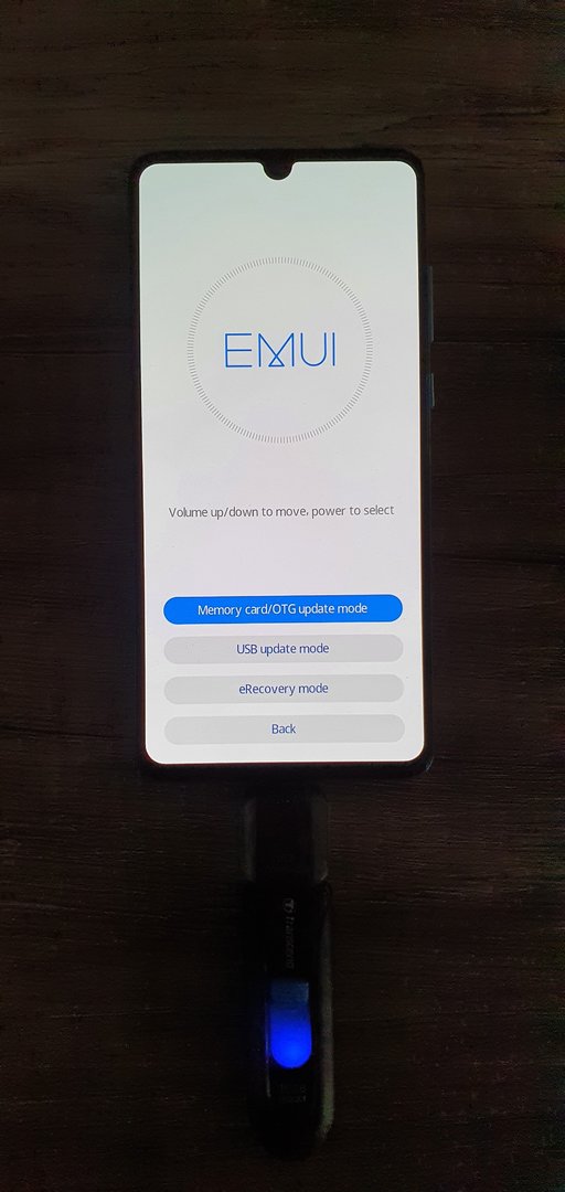

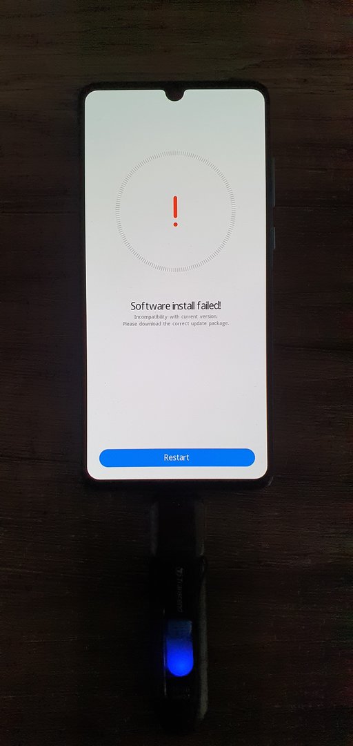

Hallo tecalote erstmal vielen dank für deine Hilfestellung
Ich habe exakt die oben verlinkte Firmware heruntergeladen extrahiert und dann nur den dload Ordner auf einem exFAT formatierte USB Stick mit dem OTG Adapter kopiert.
Ich habe die Tasten die du oben beschrieben hast exakt so übernommen aber leider kommt jedesmal die gleiche Verifizierungsfehler! Das habe ich dann Zick mal wiederholt aber ohne Erfolg.
Probiert habe Ich dann nur die Taste Vol+ und Power zusammen bis das weiße Huawei Schriftzug kam dann Power wieder losgelassen und landete dann in den eRecovery modus von dort aus (siehe Bilder)
