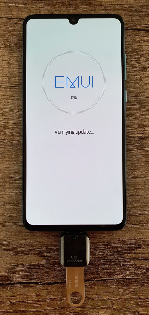

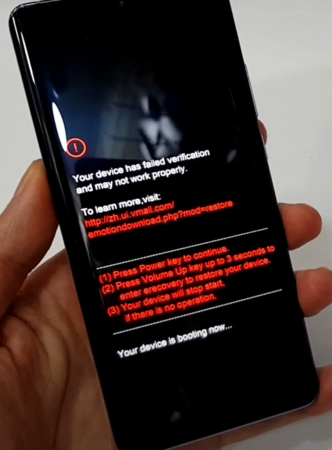

Hallo Android Hilfe, brauche dringend euer Hilfe. Ich beschäftige mich schon seit 3 Tagen damit mein Huawei P30 ELE-L29 auf die aktuelle Firmware zu instalieren.
Leider gelingt mir der Prozess aus irgendeinem Grund nicht und komme einfach nicht mehr Weiter?
Ich bekomme jedesmal nach dem starten des Telefons die Meldung "Your device has failed verification and may not work properly" siehe Bild

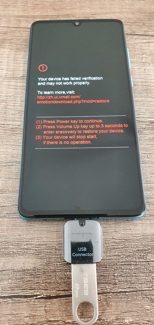

Hab auch eine 8GB USB Stick als exFAT formatiert und die dload Ordner des Firmwares mit den 3 .zip Datein dort hinein kopiert und mittels einer USB-OTG Adapter alles zusammen angesteckt und ans Telefon angeschlossen. Danach erstmal Power Off und dann die Tasten am Telefon "Power + Volume up + Volume down" solange gedrückt gehalten bis das EMUI eRecovery Modus auftauchte.
Ab danach weiß Ich nicht mehr was zutun ist? Würde mich echt rießig freuen wenn jemand mir helfen würde
Danke schonmal im Voraus und warte auf eure Antworten

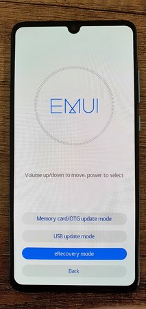

@p-lorenz
Mach es mal aus.
Dann drück die Lautstärke plus und halte die.
Jetzt am Strom stecken, wenn es startet oder vibriert power loslassen Aber Lautstärke plus weiter halten bis die ERecovery erscheint.
Update Mode
Recovery Mode
Update and Recover System
Download Update and Recover
Wlan verbinden
Updaten lassen

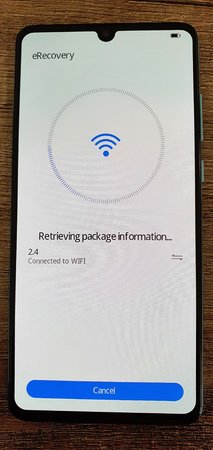

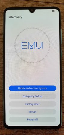

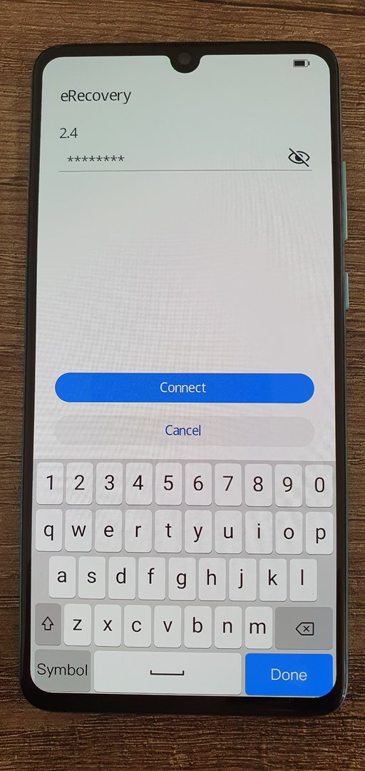

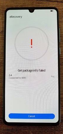

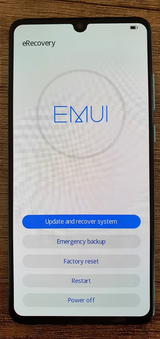

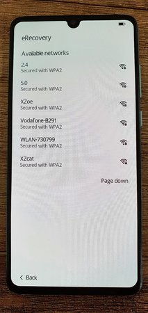

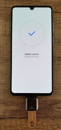

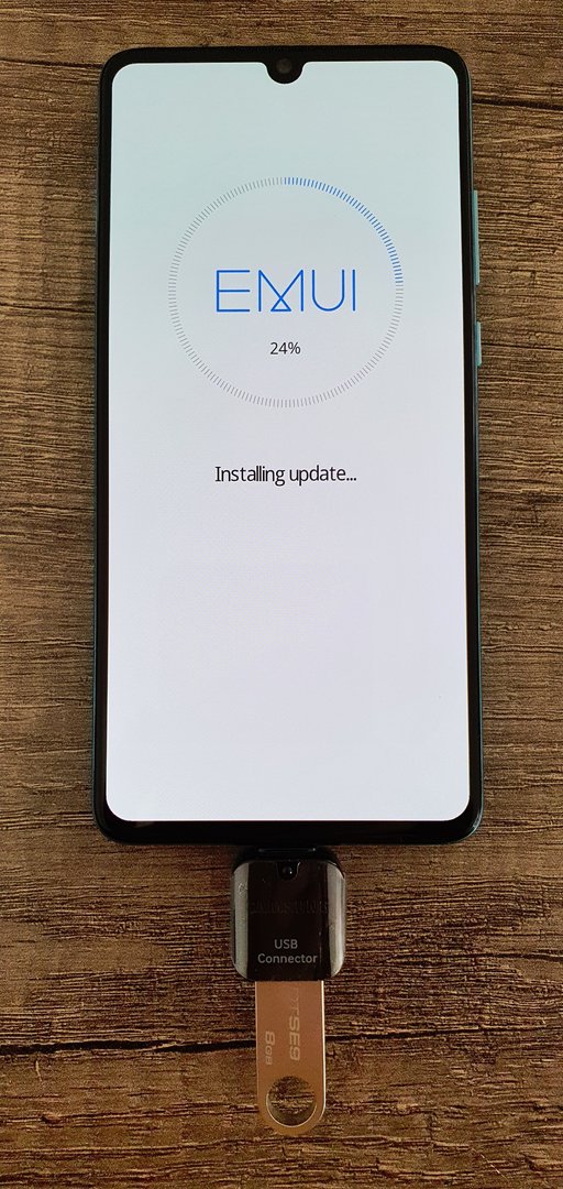

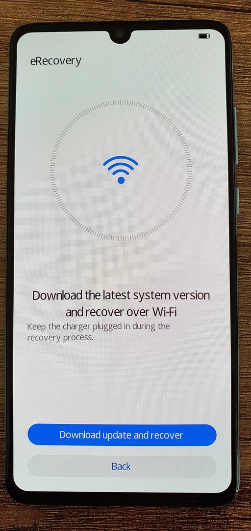

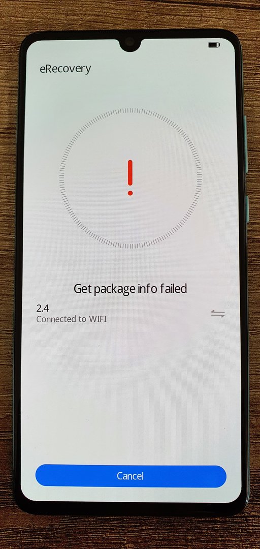

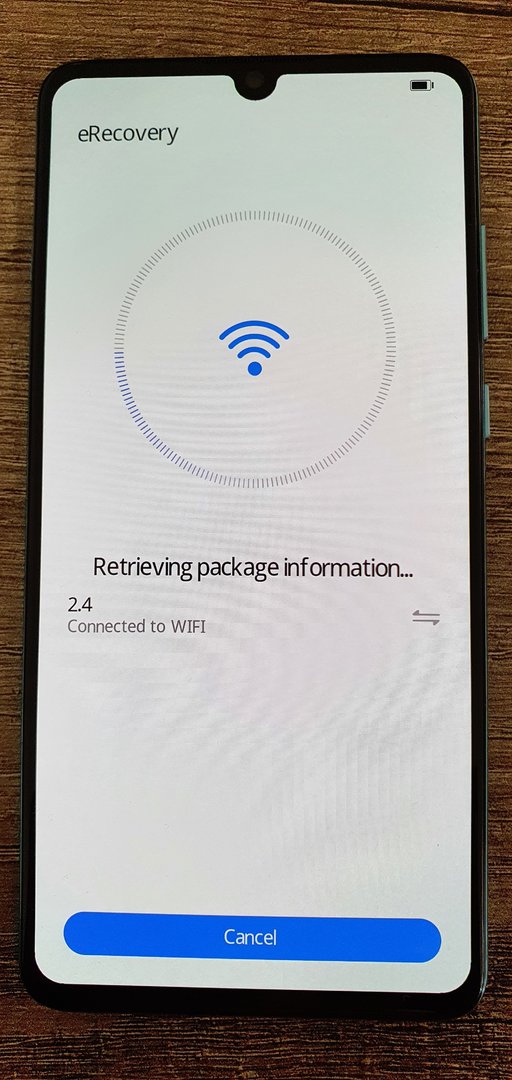

Hi rene3006 danke erstmal, bin exakt genau so wie oben beschrieben nach der Reihe vorgegangen und mit meinem Wlan verbunden aber dann nach ca. 10 sec. bricht sie mit fogender Fehlermeldung ab "Get package info failed" Das habe ich zickmal ausprobiert aber leider ohne erfolg und immer das selbige Problem!
20210925_120356.jpg20210925_120422.jpg20210925_120439.jpg20210925_120455.jpg20210925_120522.jpg20210925_120607.jpg20210925_120617.jpg20210925_120623.jpg20210925_120652.jpg

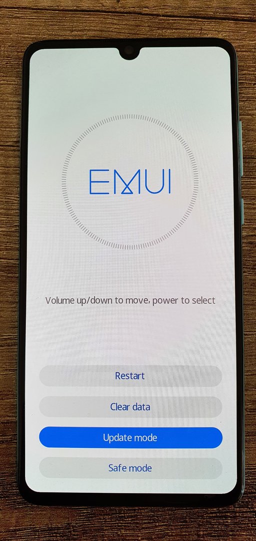

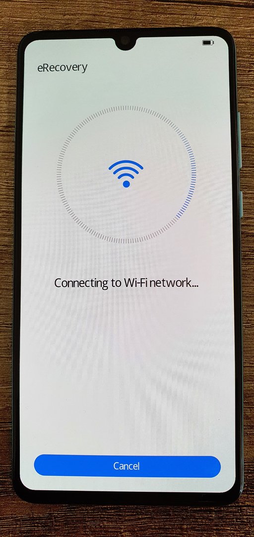

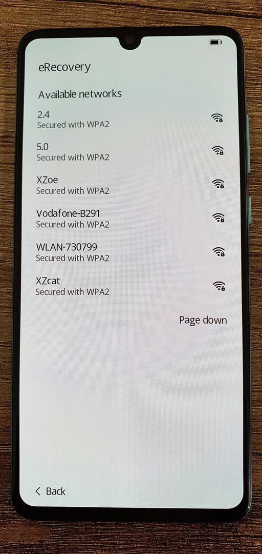

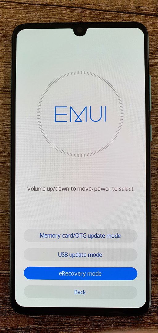

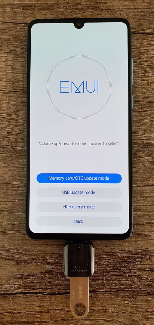

Auf den dload Modus komme Ich ohne Probleme rein aber das funktioniert auch irgendwie nicht? Die P30 C431 150 DLOAD – Google Drive habe Ich heruntergeladen und extrahiert dann nur den dload Ordner auf einem 8GB USB Stick die vorerst mit exFAT und später mit NTFS formatiert wurde rübergezogen. Dann die USB mittels einer OTG Adapters zusammengesteckt und ans Telefon angeschlossen. Telefon komplett ausgeschaltet und die Tasten VolumeUp+Power solange gedrückt gehalten bis das weiße HUAWEI Schriftzug am Display erschien und erst dann losgelassen.
20210925_123228.jpg20210925_123321.jpg20210925_123659.jpg20210925_123941.jpg20210925_124020.jpg
Egal was Ich mache, ich bekomme jedesmal die Medung hier? Ich weiß nicht mal was das ist und komme einfach nicht mehr weiter? Was mache Ich den falsch? Lade Ich evtl. etwas falsches drauf? Ich weiß es einfach nicht.

@p-lorenz
Nein, eine falsche Firmware würde bei Überprüfung abbrechen.Die 150 ist ja sauber installiert.
Mach am besten mal einen Factory Reset.
Warte mal auf
@tecalote
Kannst du ihm hier weiterhelfen.?
Der Download and Recover System ist ab und an nicht erreichbar.
Öfter mal versuchen.
Nach dem installieren der 150 nochmal versucht?
Reaktionen: p-lorenz

also die Firmware wird über dload Modus überhaupt nicht akzeptiert
Ich habe die meldung...
"Software install failed"
Incompatibility with current version. Please download the correct update package.

Wenn man nun eine Firmware flasht, welche nicht zum Gerät, zur Android Version oder zur "Cust" passt, dann kommt es zu dem Fehler - wie auf dem geposteten Bild - die Verifizierung (welche bei jedem Start eines Smartphones erfolgt, schlägt fehl).
