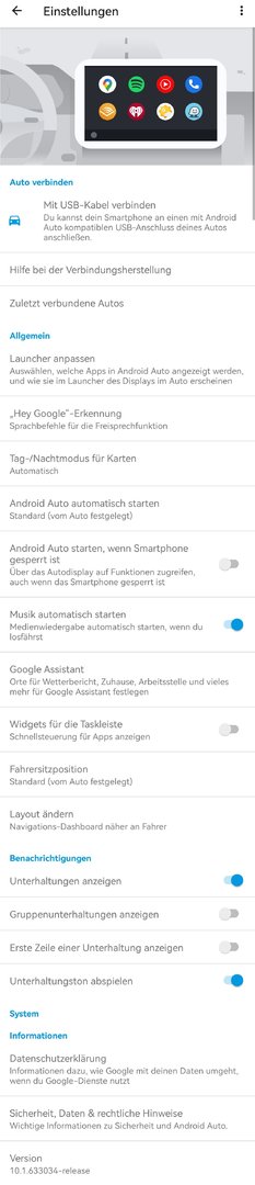

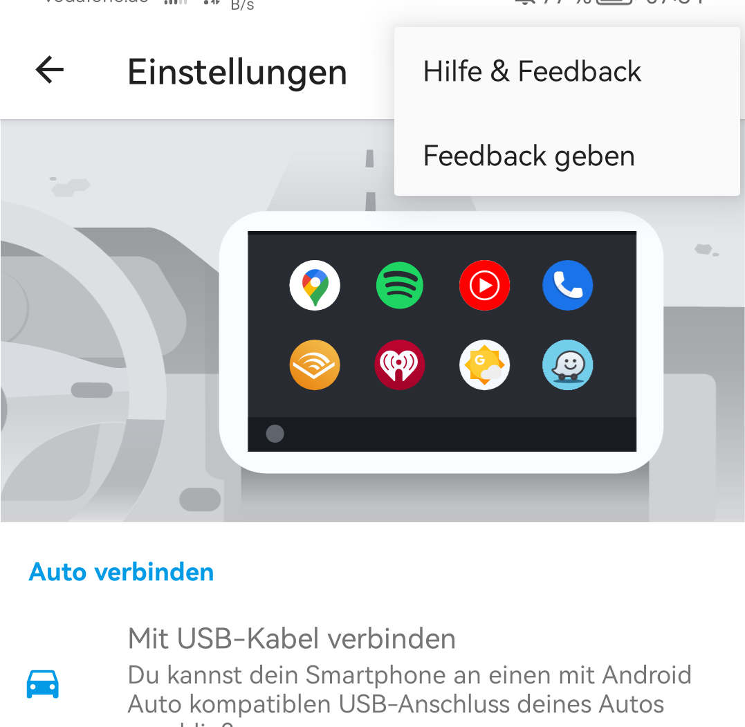

Guten Tag zusammen, jetzt muss ich nochmal nachfragen: ich meinen AA Optionen gibt's keine Option für drahtlos - siehe Screenshot. Huawei P30 mit EMUI 12. Geht's dann wirklich nur mit so einem Adapter? Wollte ungern 70€ investieren, da es in einem halben Jahr eh ein neues Handy gibt
PS: ganz oben sieht man zwar den Button "Mit USB Kabel verbinden" aber wenn man draufklickt passiert nix

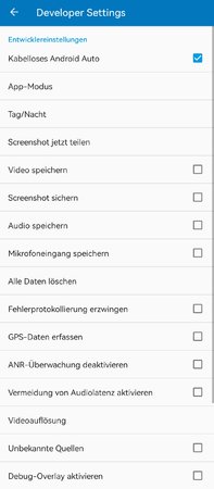

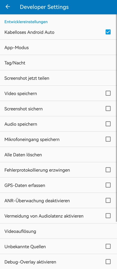

In dem Menü sieht es bei mir genau so aus.
Wenn du auf die drei Punkte oben rechts und dann auf Entwicklereinstellungen drückst: steht dort "kabelloses Android Auto" ?
Oben die drei Punkte führen nur zu Hilfe und Feedback
....und die Entwickleroptionen sehen so aus. Keine Spur von Wireless oder kabellos

Oha, hatte Null auf dem Schirm dass es dort separate Entwickleroptionen gibt. Danke!
Kabelloses AA war jedoch schon aktiviert, seltsam. Im Auto sprang es bisher ohne Kabel nicht an.
