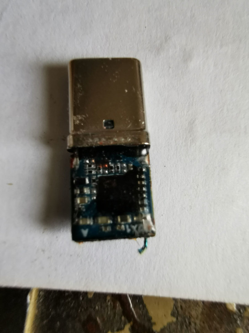

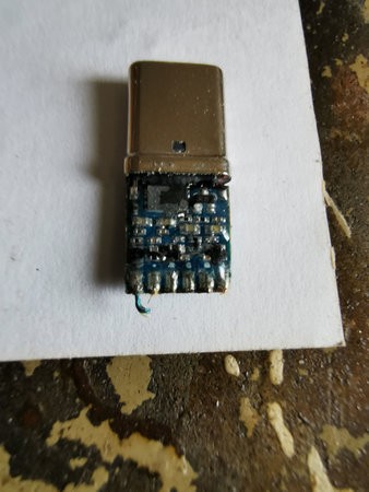

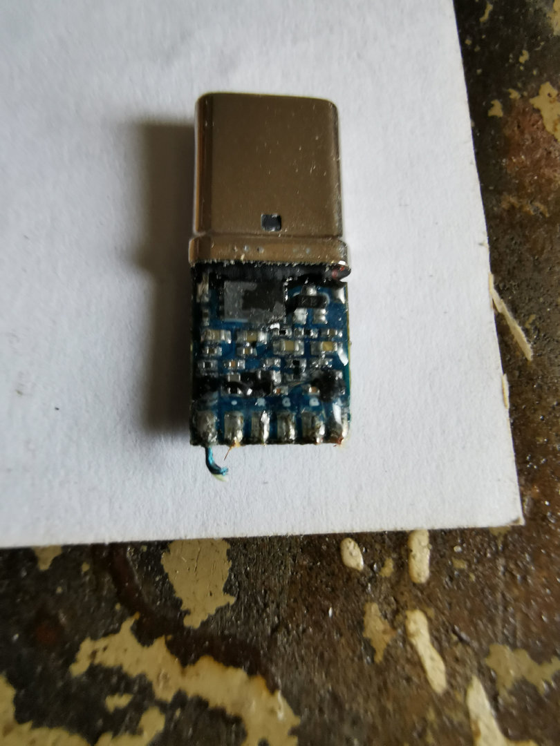

Aber der Verstärker wird wohl nicht auf der Platine sein. Sound ist schon ein kleiner Komplex. Das Mikro ist analog. Über USB-Headser wird mit DAC gearbeitet. Also für Mikro und die Hörkapseln. Im Stecker des Headset (USB-C) sind tatsächlich 2 Chips verbaut. Das ist dann der DAC. Digital-Analog-Wandler..

Anhang: Stecker USB-C Headset
