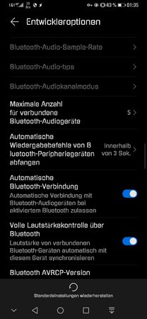

Evtl hier mal nachsehen. Testweise die Lautstärkekontrolle aktivieren, wenn noch nicht geschehen. Zu finden in den Entwickleroptionen.
Wobei ich sagen muss, BT hat bei mir prima funktioniert. Mobile Lautsprecher, Smartwatch, verschiedene PKW.

Die Lautstärke der Bluetooth-Geräte passt ja immer, die am P30 Lautsprecher haut nicht hin.
Reaktionen: Bisoprolol2.5
@Bisoprolol2.5 Habs jetzt testweise mal aktiviert. Macht keinen Unterschied. 🥴

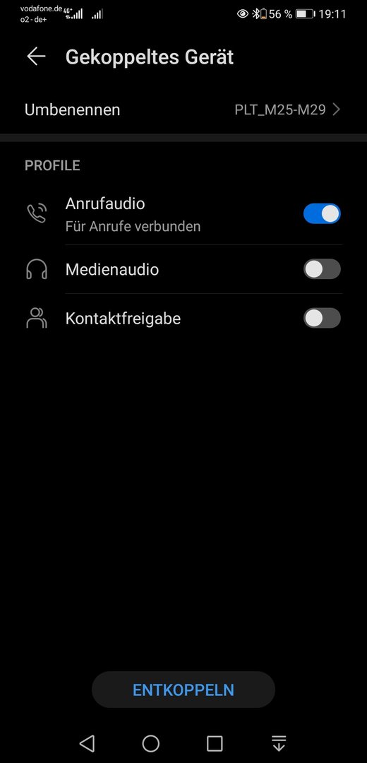

GigaTom schrieb:
@Tschackaduschaffstes
Schau mal bitte, ob bei deinem Autoradio (Einstellungen -> Bluetooth -> Autoradio -> Zahnrad) "Medienaudio" aktiviert ist.
Bitte Mal den Tip anwenden. Geht aber nur bei aktiver Verbindung.
