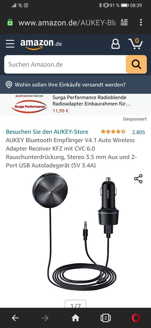

Hast du mal bei Mercedes gefragt ob es ein Update gibt?
Bei meinem Sohn sein MB habe ich es anders gelöst.
Ich habe ihm ein Bluetooth/ AUX Adapter gekauft. Das funktioniert super. OK Titel anzeige oder so geht nicht aber die Bedienung wird über den Adapter gesteuert. Sauber verlegt bis kurz vor die Armablage und gut ist.
AUKEY Bluetooth Empfänger V4.1 Auto Wireless Adapter: Amazon.de: Elektronik
Er hat das Comand 2.0 von BJ 2006
