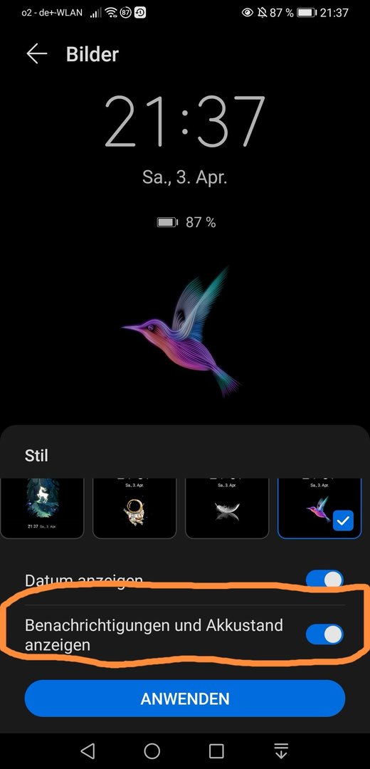

Nochmal er würde die Einstellungen des Kontextmenü nur sehen, wenn er auf ein anderes Bild klicken würde.

Drück mal aus Screenshot #13 auf ein anderes Symbol, du siehst dort die Einstellungen die hier beschrieben sind.
Nur nicht für deinen, weil der Aktiv ist.
Ist der aus der Design App oder AOD?
@rene3006 :
1. der Sperrbildschirm ist aus AOD
2. meinst Du die Einstellungen "Datum anzeigen" und "Benachrichtigungen und Akkustand anzeigen"? Die sind beide aktiviert.

@Uwe43
Nochmal von vorne:
Einstellungen -> Startbildschirm und Hintergrund -> dort dann auf "Always On Display" -> bei "Anzeigestil" auf "Mehr" -> dann unter "Bilder" bis zum Kolibri wischen und auf diesen drauf tippen. Dann kommst Du zu diesem Bildschirm, wo Du die entsprechende Einstellung vornehmen kannst:

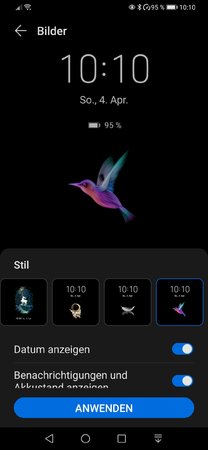

Kannst Du mir bitte noch auf den Beitrag #26 antworten? Schaut das bei Dir auch so aus wie auf dem Screenshot?

Zur Antwort auf Deine weitere Frage: siehe Screenshot - ist also identisch
