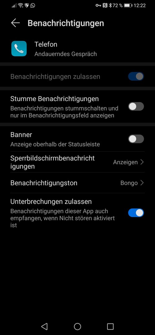

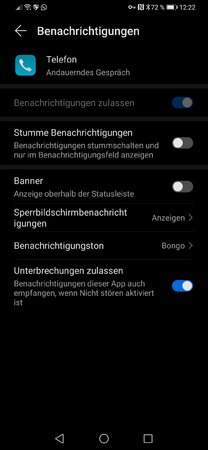

Bitte mal unter den Systemapps (alle Apps und dann rechts oben die drei Punkte anwählen) "Telefon" suchen und dafür die Einstellungen für Benachrichtigungen kontrollieren.

TheMissingLink schrieb:
Und nach dem entsperren ist auch sonst nirgends eine Info über einen verpassten Anruf?
Wie gesagt; ist der Sperrbildschirm eingeschaltet und ich überhöre das Klingeln des Anrufs, dann zeigt sich auf dem Sperrbildschirm außer Uhrzeit, Datum und Batteriestand nichts. Nehme ich aber das P 30 in Betrieb, schalte also den Sperrbildschirm aus, dann sehe ich eine präzise Meldung (präzise = Rufnummer, Uhrzeit und -wenn auf dem Handy gespeichert- auch den Namen).
Aber aus nachvollziehbaren Gründen hilft mir das nicht unbedingt weiter, weil ich ja nicht permanent das Handy aus- und wieder einschalte.
Echt ungewöhnlich.
Eben! Und weil ich immer gut damit gefahren bin den Fehler erst einmal bei mir zu suchen, verstehe ich das auch nicht. Aber wie schon einmal gesagt; die Huawei Hotline, der ich alle Daten aus dem P 30 übermittelt hatte, hat geschrieben, dass das nicht geht. Ich habe es nur nicht geglaubt.
Ich habe als Antwort zwei Dateien angehängt.
