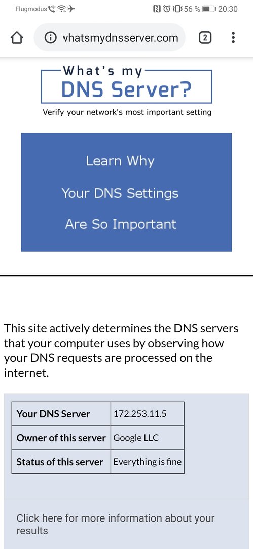

Das interessante ist, ich habe mal den Pihole vom Strom genommen, alle Endgeräte bis auf das Huawei haben natürlich dann kein Zugang zum Internet gehabt, da kein DNS Server vorhanden war - nur das HUAWEI konnte ohne Probleme ins Netz!!!!
Wenn ich jetzt auf whatsmydnsserver den DNS Check mache, dann sagt er mir mein DNS Server wäre google?????
Auf dem Pihole läuft ein Unbound als DNS Server, und bei der FB ist natürlich als DNS zweimal! das Pihole eingetragen, somit ist ein Google DNS bei mir im Netzwerk komplett ausgeschlossen.

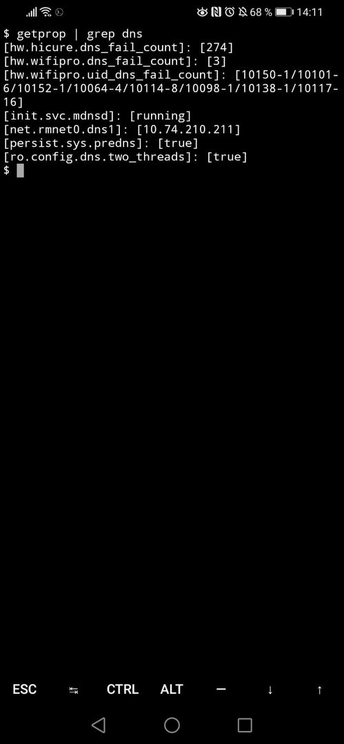

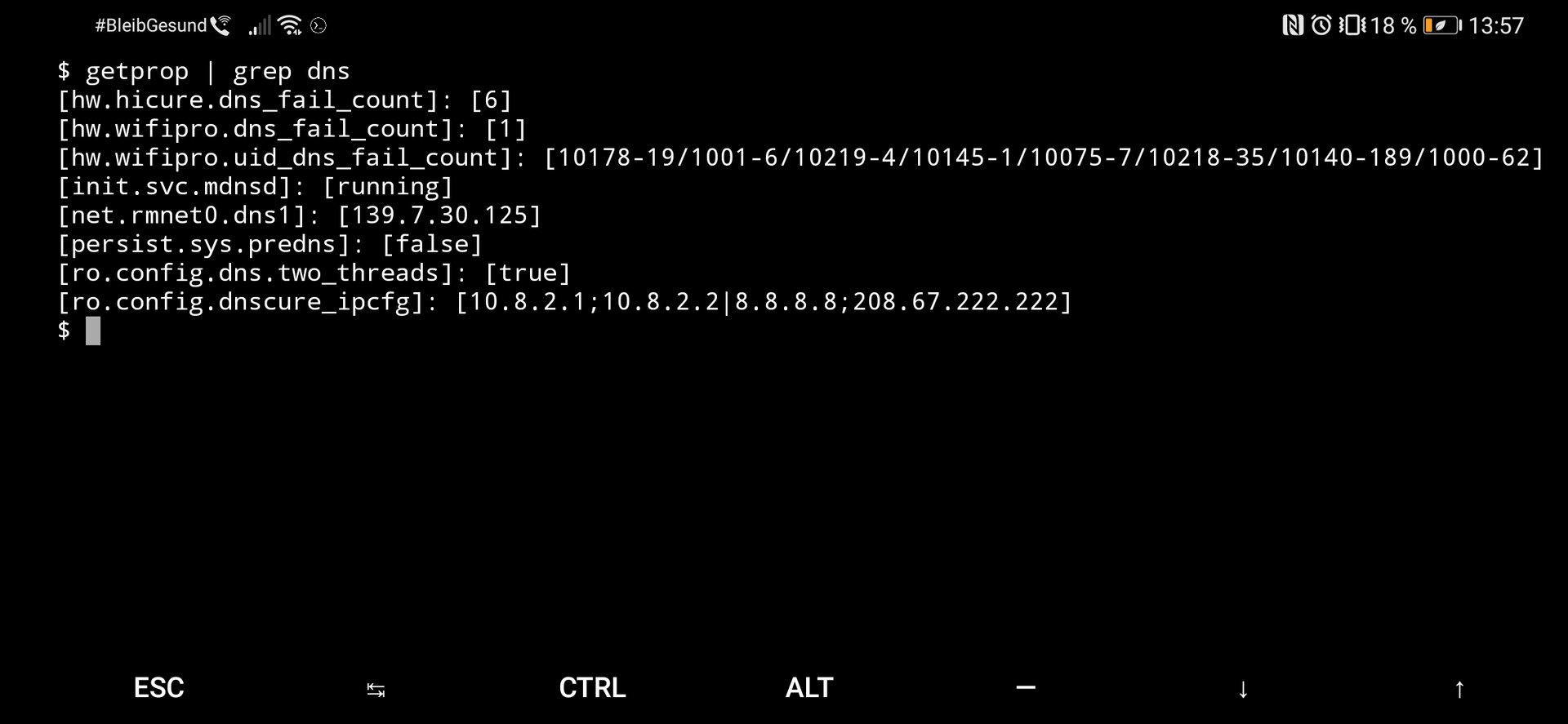

Habe jetzt mal mit Terminal geschaut welche DNS im Sys eingetragen sind... seht selbst auf dem Screenshot.
Ich habe das Gefühl das die Einträge die in den WiFi Einstellungen gesetzt sind, greifen einfach nicht (Bug oder Feature?)
Im Wifi sind beide DNS auf den Pihole umgebogen. Habe zum testen mal DNS Changer vom Playstore probiert. Der DNS in der App wird trotz, des Eintrages der Pihole IP, auf 8.8.8.8 umgeleitet.
Was sind die Einträge: 10.8.2.1 und 10.8.2.2?
208.67.222.222 ist OpenDns - ist das eine Alternative zu 8.8.8.8?
EDIT:
Hier ein direkter Vergleich mit einem P30 pro, wo noch EMUI 10.0 installiert ist. Habe da so ein Verdacht......
Der Parameter persist.sys.predns [false] macht mich etwas stutzig..mit EMUI10 wo der Wert auf true steht, läuft alles einwandfrei..
