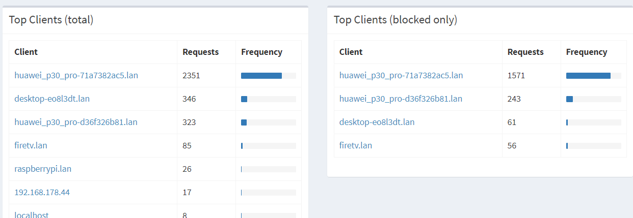

Mit dem Handy stimmt doch was nicht....
Sind zwei 30er Pro und das Verhaltensmuster beider Geräte ist so ziemlich gleich, nur das eine hat eben par tausend Requests mehr...
