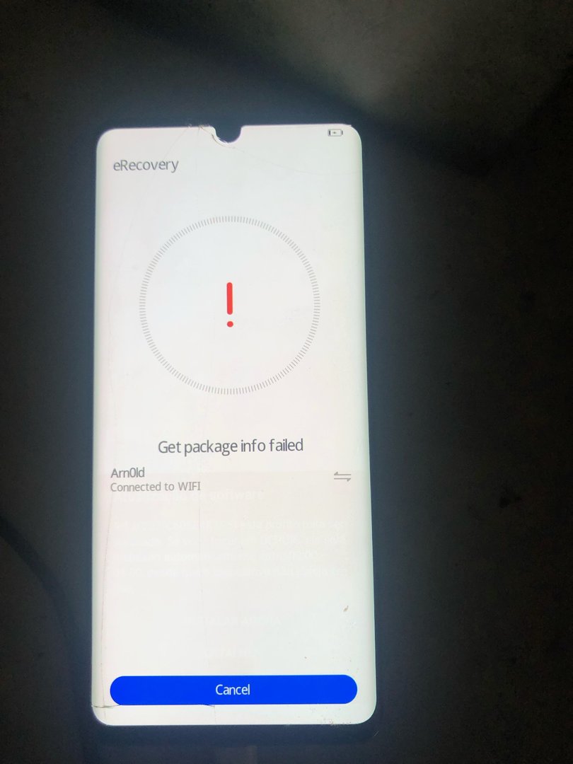

ich habe ein P30 Pro bekommen und ein wenig damit rum gespielt und wollte einen Downgrade machen ohne mich vorher zu informieren.
Ende vom Lied das Handy wird im Fastboot Modus nicht mehr vom PC erkannt und egal welche Firmware ich versuche über Memory Card/ OTG Update zu flashen am Ende kommt immer folgendes:
Was mache ich falsch? kann man das Handy noch retten?

Kommst du ins erecovery?
Ja ins erecovery komme ich.
Aber jedes mal kommt das:

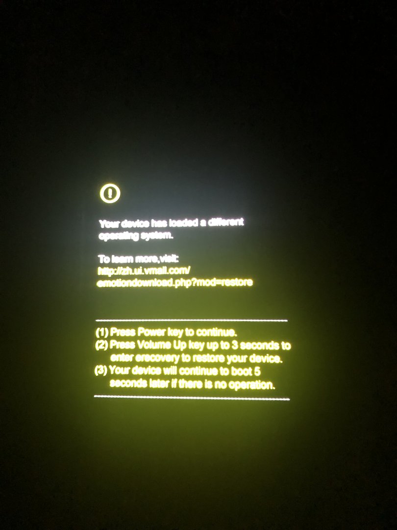

Ja da kann ich die Firmware auch installieren aber egal welche ich nehme, das Telefon zeigt danach an es wäre eine falsches OS installiert und startet nicht. Welche Firmware brauche ich denn genau?
Kannst du denn die Partitionen einsehen? Wenn das Gerät - egal bei welcher Firmware - falsches OS anzeigt, klingt das für mich eher so, als wäre die Partition mit den HW-Infos (Vendor?) zerschossen...
Was hast du denn genau gemacht? Wo warst du, vermutlich A12? Und wohin wolltest du downgraden mit welcher Firmware?
