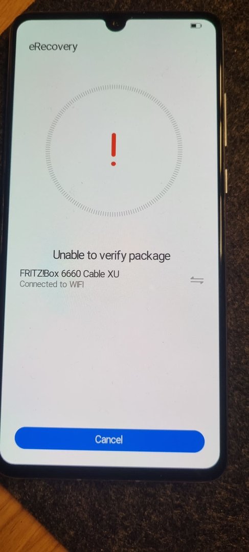

ein Freund von mir hat das Update vorgestern bekommen. Nur bootet seitdem leider sein P30 nicht mehr.
Wenn man eine neue Firmware mit eRecovery installieren möchte, kommt nach dem Download immer folgende Meldung:
Hatte sowas einer von euch mal gehabt? Ich versuche mich gerade an einem dload Update mit USB OTG, aber es läuft noch nicht.
Was passiert wenn du auf den Router tipst?
@okadererste
Dann kann ich nur ein anderes WiFi Netz wählen, bei dem er das Image wieder herunter lädt. Aber das verifizieren schlägt dann immer fehl :(

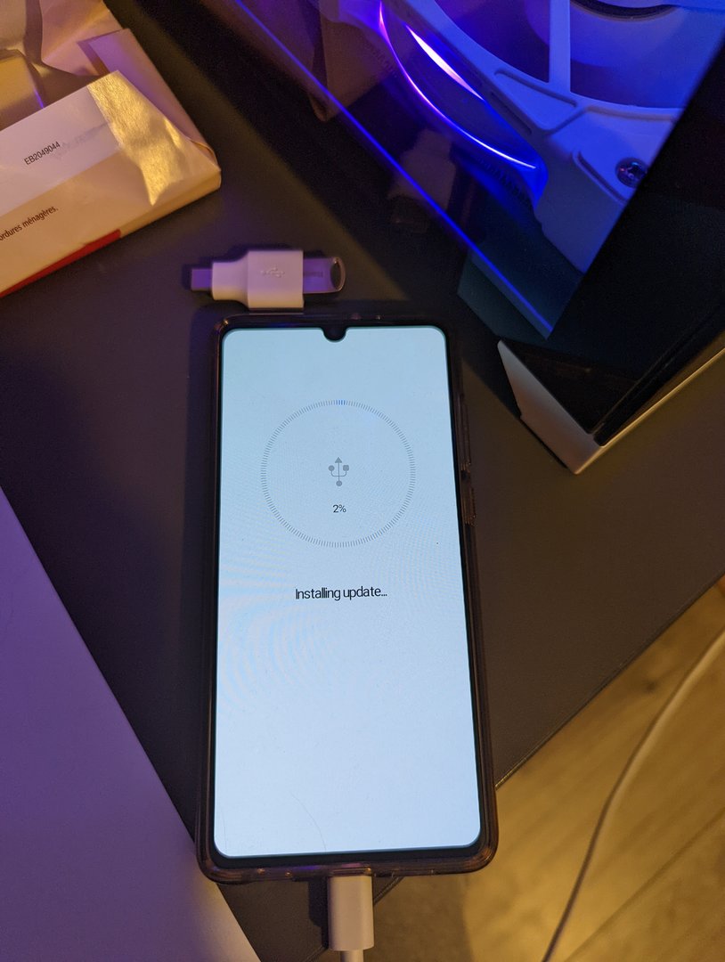

PS C:\Users\domem\Downloads\platform-tools_r31.0.3-windows\platform-tools> .\fastboot.exe getvar rescue_enter_recovery
rescue_enter_recovery: start to hisuite mode!
Finished. Total time: 0.003s
---------------Hier startet er in ein Installing update das bei 2% bleibt -------------
---------------Ab hier wieder neu in Fastboot gebootet-----------------------

PS C:\Users\domem\Downloads\platform-tools_r31.0.3-windows\platform-tools> .\fastboot.exe oem oeminforead-SYSTEM_VERSION
FAILED (remote: 'read oeminfo item failed')
fastboot: error: Command failed
Reaktionen: Tecalote
