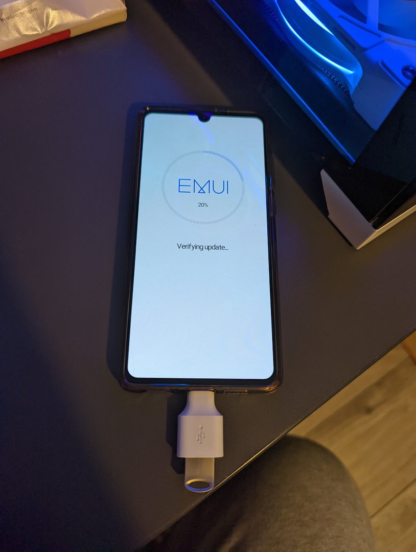

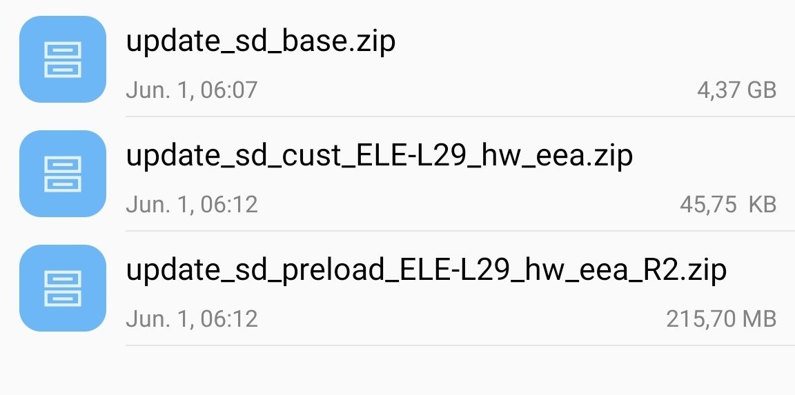

Bin beim Upload der 11.0.0.156 auf Mega. Dauert in etwa eine Stunde.
Nach dem herunterladen entpacken (mit 7zip oder ähnlichem Programm).
Du benötigst nur den Ordner dload im Ordner "Software"
Diesen Ordner dload kopierst Du entweder auf den Stick, den Du mit OTG Adapter anschließt, oder auf die Huawei Nano Memory Karte.
In beiden Fällen: Das Format der Karte oder des Sticks muß exFAT sein (nicht FAT32 und nicht NTFS).
Und der Ordner dload (mit den drei zip Dateien) muß im Hauptverzeichnis des externen Speichers sein. (nicht in einem Unterordner, oder dem Unterordner "Software" ).

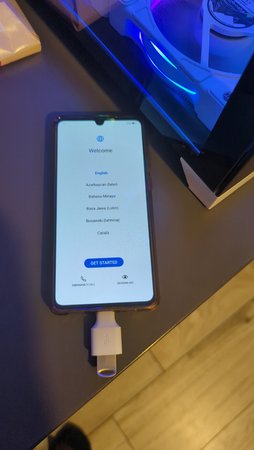

Es hat funktioniert!!!
Hab die Firmwares von euch beiden geladen, hab aber erst die 11er von tecalote ausprobiert.
Das hat auf Anhieb Funktioniert!!!!
Ich weiß gar nicht wie ich euch danken soll, ihr seit hier einfach eine mega geile Community!
Danke danke danke!

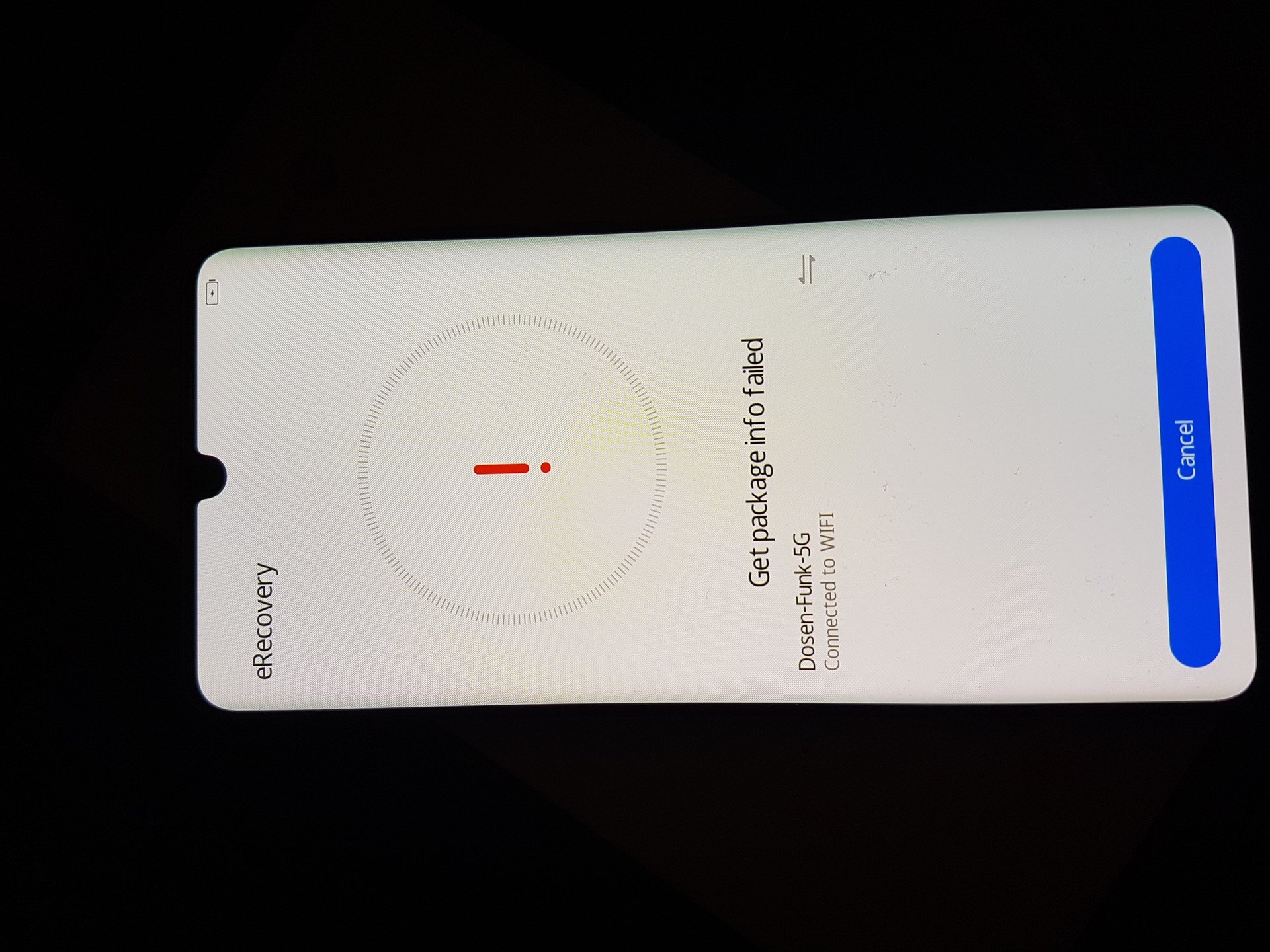

da kann ich mich ja mal gleich hier mit einhängen.
Habe bei meinen P30Pro VOG-L29 C432 die falsche Firmware aufgespielt und habe jetzt das Probelem (siehe Fotos).
Falls jemand eine EMUI 11. Firmware hätte wäre ich sehr dankbar.

@malle7172 Ich kann diese höchstwahrscheinlich besorgen.
Dazu musst Du aber diese Schritte ausführen: siehe HIER

Hallo vielen Dank für Deine Antwort,
leider habe ich keine USB Verbindung mehr.
Habe wohl die falsche Firmware plus noch niedriger als EMUI 11, habe gelesen das man da die USB-Verbindung verliert.
Einzigen Zugriff habe ich nur über die NM Karte im SIM Schacht.
Da habe ich wohl teures Lehrgeld bezahlt, selber schuld wenn man sich nicht richtig beliest.
Vielen Dank für Deine Mühe
P.S: Das einzige was ich habe ist eine 11.0.0.159 Full Base leider geht die nicht über die NM-Karte

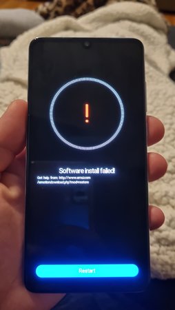

Es ist wieder passiert, beim OTA Update :(

OK nach einem Neustart bootet es wieder ganz normal, aber schlägt immer wieder beim OTA Update fehl. Hab die Updates jetzt erstmal deaktiviert, sonst scheint alles zu funktionieren
Reaktionen: Tecalote
@Cydras In dem Fall gibt's nur eine Lösung. Du müsstest nach der Installation der 11.0.0.156 einen zusätzlichen Werksreset machen und zwar nicht aus dem Recovery heraus, sondern aus Einstellungen - System und Aktualisierungen - Zurücksetzen - TELEFON zurücksetzen.
Dabei wird ein sog. "Low-level Factory reset" angestoßen, der auch den internen Speicher formatiert.
Das muss aber zu 100 % durchlaufen. Wenn das vorher abbricht, liegt ein Fehler im Dateisystem des Flash Speichers vor. Läuft es 100 % durch (beobachten) - dann sollte das OTA funktionieren.
Wenn das nicht funktioniert, dann musst Du das OTA komplett deaktivieren.
